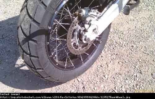

im uk forum hat das grad wieder einer gemacht.
http://www.ktmforum.co.uk/adventure/92542-show-us-your-adventure-32.html
keep her between the hedges!

924sas @ Mo, 4. Jun 2012, 18:33 hat folgendes geschrieben:
Der fährt aber trotzdem noch mit Schlauch. Ist auch besser, denk ich!

road-runner @ Mo, 4. Jun 2012, 18:44 hat folgendes geschrieben:
Da hast dich bestimmt verlesen. Das wäre auch Nonsens, neue Räder zu basteln und dann weiter mit Schlauch zu fahren. Wo wäre der Sinn?

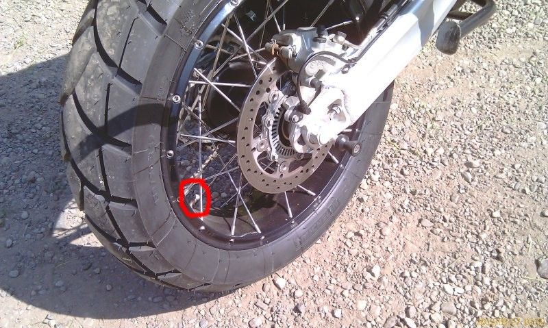

silliwillyOffline
Anmeldungsdatum: 11.10.2009
Beiträge insgesamt: 167
KTM Super Adventure 1290
Adventure 1050
 →  3.000 km
BeitragVerfasst am : Mo, 4. Jun 2012, 20:10    Titel: Antworten mit Zitat
Das Ventil an meiner SMT sieht auch nicht anders aus und da sind Schlauchlosreifen auf den Alus.
Aus dem Winkel ist das kaum ersichtlich.

silliwilly @ Mo, 4. Jun 2012, 20:10 hat folgendes geschrieben:
Kann mich auch täuschen, aber für mich sieht´s wie´n Schlauchventil aus. Trotzdem halte ich es an ´ner @ für Quatsch auf schlauchlos umzurüsten. Es sei denn, man fährt nur Straße damit.
