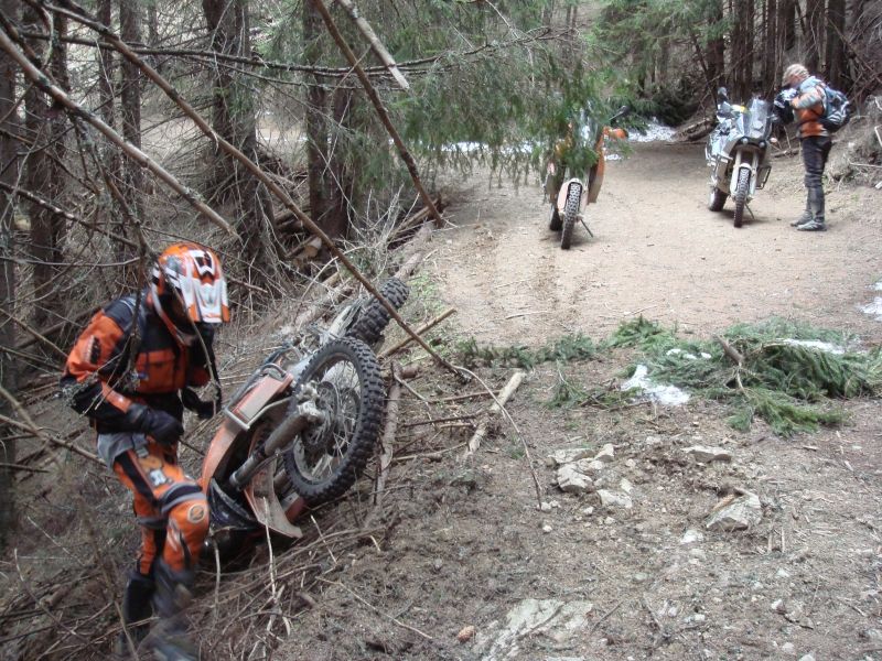

Mir fiel die Kiste voriges Jahr in Finnland (mit Reisegepäck drauf) auch mal "kopfüber" in den Strassengraben, weil ich beim Anhalten zu spät merkte dass mein rechter Fuss ein bisschen zu viel Bodenfreiheit hatte. Diese Situation ist für mich mit 1.71m sozusagen ein Klassiker! Als ich dann merkte, dass der sauteure finnischen Sprit langsam in den Graben lief, mobilisierte das Bärenkräfte! Man muss nur ein bisschen wütend sein, dann geht das ganz gut! Very Happy
Aber stimmt schon, man muss ein bisschen auf sich selbst aufpassen, beim letzten Mal aufheben (auch leicht "kopfüber" auf nem Waldweg abgelegt) hab ich mir fast nen Brustmuskel gerissen, weil ich die Lenkervariante versuchte. Ich glaub die "Hintern-zum-Motorrad"-Variante ist da besser, allerdings fand ich da einfach keinen vernünftigen Stand am feuchten Strassengraben. Kommt halt immer drauf an, wie/wo die Kiste liegt.

BeitragVerfasst am : Di, 5. Jun 2012, 17:11    Titel: Antworten mit Zitat
Sah das in etwa so aus?
Sorry Marco Laughing

BeitragVerfasst am : Di, 5. Jun 2012, 21:38    Titel: Antworten mit Zitat
Lumberjack @ Di, 5. Jun 2012, 17:11 hat folgendes geschrieben:
Kopfüber und mit Reisegepäck. Mr. Green
