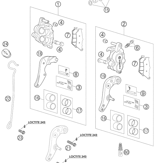

wer kann mir bitte beschreiben, wie man bei der 950 Adv S die Vorderbremse zerlegt?
Habe zwar eine Rep-Anleitung, in der Motor etc. detailliert beschrieben wird, aber leider nicht die Bremse. Zum Teil hab ich sie ja schon zerlegt, aber wie krieg ich die beiden großen Teile auseinander? Möchte lieber nix ruinieren...

Vielleicht hilft dir die Explosionszeichnung?
http://cyclehuttktm.com/FicheFinderNew/FicheFinder ....... Location=FICHEFINDER
Du kannst einfach oben dein Baujahr und Model auswählen, danach die Baugruppe die du suchst...
Also in deinem Fall wohl - BRAKE CALIPER FRONT :-)

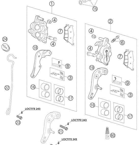

Unten sieht man die beiden Teile: Der mit den Kolben darin, Brembo steht drauf. Der andere heißt Brake Caliper Support. Die zwei sind auf eine für mich undurchsichtige Weise miteinander verschraubt - vermutlich, damit das Ganze "schwimmend" arbeitet: mit einer 11er Schraube und vor allem zwei Gummimanschetten, wahrscheinlich gegen Dreck. Ich möchte alles gründlich reinigen und fetten und sehen, ob's dann wieder fkt. oder ob ich den RepSatz brauche.
Bevor ich nun was ruiniere, würde ich gern wissen, ob man das ganz normal aufschrauben kann.
Oder ist dabei auf irgendwas Bestimmtes zu achten?
Und wie bekomm ich die Kolben aus ihrem Sitz? Die scheinen festzustecken.

Kannste ganz einfach auseinanderziehen.

Die Kolben kannst du normalerweise einfach per Bremshebel "rauspumpen" (dabei immer fleissig Bremsflüssigkeit nachkippen).

@StefanM: So hab ich mir's auch gedacht. Danke auch!
