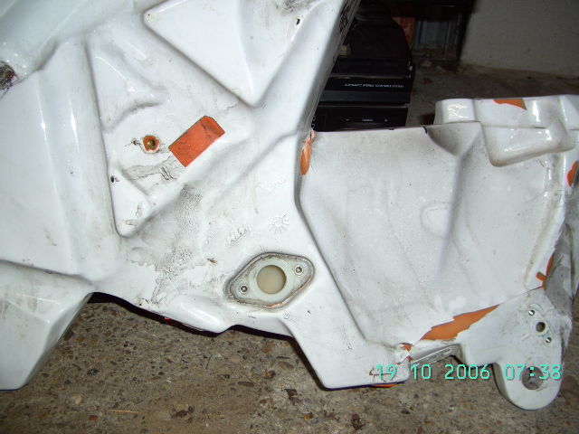

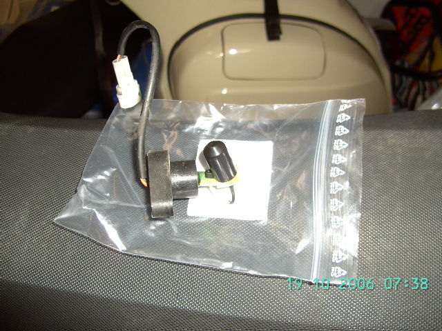

hi leute,
also im li. tank sitzt der geber und funktioniert, wenn ich das richtig verstanden habe mittel wiederstand (ohm) der geber hat vier ganz kleine öffnungen drei auf der einen seite und eine auf der anderen diese dienen offensichtlich dazu, dass der spritt da durchläuft und so der benzinstand abgenommen wird. hat der geber keinen durchfluss mehr so entsteht ein anderer wiederstand und der stromkreislauf wird geschlossen und dann leuchtet die reservelampe.
ganz klar ist mir dabei jedoch nicht ob es eine bestimmte einbaurichtung gibt; ansonsten könnte man sich entscheiden ob das lämpchen früher oder später leuchten soll. ausgebaut habe ich das teil stehend. andersrum würde bedeuten länger kein lämpchen aber dafür weniger reserve.
zum thema check der lampe: würde dann heissen stecker runter und stromkreislauf schliesen dann müsste die lampe leuchten und man weiss ob lampe oder geber defekt. aber ich denke dass weder lampe noch geber etwas haben sondern die steckvebindung sich gelöst hat oder nicht richtig zusammen war/ist. geber könnte natürlich sein aber wie gesagt eher unwahrscheinlich.

Die Erklärung ist so m. E. nicht ganz richtig. Einen Durchfluss braucht der Geber wohl kaum. Wo sollte der auch herkommen. Die Löcher sind vermutlich dazu da, dass sich der Innenraum mit Sprit füllt, so dass en Schwimmer je nach Stand öffnet oder schließt. Wenn meine Vermutung richtig ist, sollte auch die Einbaulage egal sein.
Zum Testen des Lämpchens: Kontakte einmal trennen, einmal kurzschließen. In einem von beiden Zuständen müsste das Licht angehen.
Ohne Gewähr.

doch doch ist es;
da ist definitiv kein schwimmer drinnen wozu auch (könnte klemmen usw.)
es ist ein widerstand der wenn mit flüssigkeit umspült ist einen anderen wiederstand liefert als wenn trocken;
hab das teil zerlegt da ohnehin kaputt ohmy hat den crash nicht überlebt Sad

Aha. Ich hatte nur den "durchfluss" so verstanden, dass dort eine Strömung sein muss, was ja offenbar nicht der Fall is. Es geht also nur drum Widerstand nass/trocken. Wieder was gelernt.
Gruß, Zweitmotorrad

Hab gerade nochmal den Text von V2Lover gelesen und mir das Foto von dem Fühler angesehen.....ja, es kann sein das dieses Teil verkehrt rum eingebaut wurde, das heißt, der Fühler innen würde zu früh " Reserve" melden. Mal sehen ob das jemanden hier aus dem Forum schon passiert ist unsure ?
