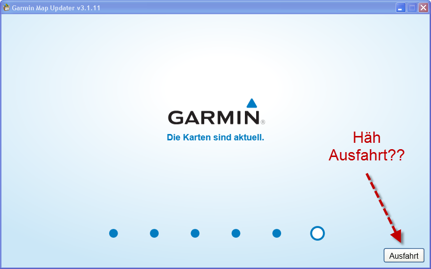

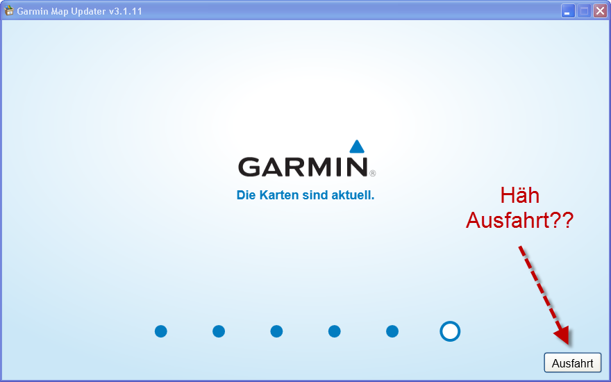

Durchgelaufen, ist auch super programmiert
