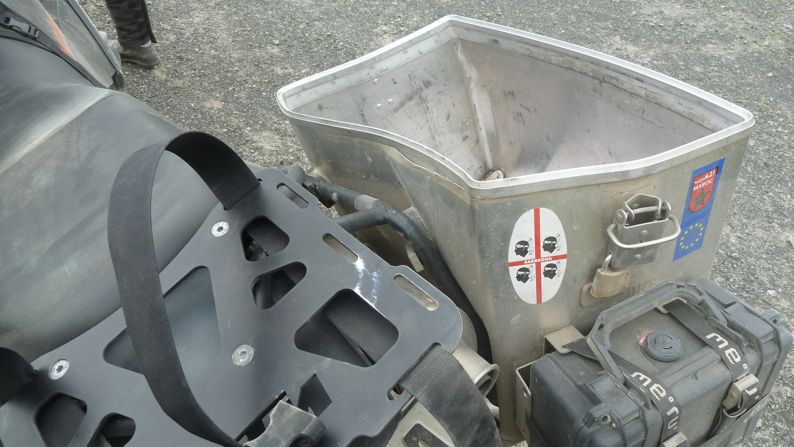

Nach einem kleinen Querfeldeinabstecher war der Weg dann doch an dieser Engstelle etwas schmal.
"SCHLAG-artig" wurde ich mir wieder bewußt, dass ich ja mit Koffern unterwegs bin blink
Ob man den wieder hindengeln kann dry Question Question

IchundDu @ Mi, 25. Apr 2012, 16:19 hat folgendes geschrieben:
. . . das geht noch !
Hebekissen zwischen zwei passend geschnittenen Holzplatten rein und vorsichtig anblasen !

Stephan_Harz @ Mi, 25. Apr 2012, 16:28 hat folgendes geschrieben:
Der Roadrunner und Franky haben da Erfahrung Very Happy
Also bei Koffer vergessen und dann einschlagen ist Franky der "Exberdde" Laughing Beim Hindengeln kann ich allerdings auch ganz gut mitreden. Laughing Also die Beule ist sehr schön mittig im Koffer, so daß der Boden- und Deckelbereich nicht so sehr verzogen sein dürften. Ich denke da ist noch Reparaturpotential vorhanden. Mit ´nem starken Holzbrett von außen gegenhalten und von innen mit Hammer und Holz gegenschlagen. Sehen wird man es natürlich immer, aber das sind dann echte Kampfspuren! Mr. Green

also , von wegen Koffer vergessen !!! Nix vergessen, bloß die Mauer stand blöd ;-)
Den haben wir nicht wieder ausgebeult, weil total verzogen und vor allem auch im Deckelbereich. Wäre wohl nimmer dicht geworden.
Eine 2.Sülze durch eine Piruette auf schwarzer Erde mit TKC hat den Koffer geringer beschädigt und er konnte ausgebeult werden.
Der hier sieht gut aus, da nur in der Mitte eingeschlagen. Aber beim Ausbeulen schön langsam machen, damit das Alu nicht reißt.

Wir haben bei der Feuerwehr auf dem guten alten Rüstwagen noch einen Satz Hydraulikstempel. Die kann man sich zusammenbauen, wie man sie braucht. Mit einer Handpumpe baut man den Druck auf.
Ich denke, für den Fall hier genau das richtige. Schau mal bei deiner örtlichen Feuerwehr vorbei! Falls das nicht klappt, kannst du mich mit deinem Koffer gerne besuchen Exclamation

Ich habe mal einen Zega Case beim örtlichen Karosseriebetrieb perfekt richten lassen für eine kleine Einlage in die Kaffekasse. Allerdings war der nicht so krass verbeult. Aber vielleicht ist es in Deinem Fall eine Frage wert.

ich hab mir aus einer "langmutter" + zwei Stücken Gewindestange meinen eigenen Spreizer gebaut - links und rechts ein Brett drann und dann in die grobe Form gedrückt..
Mit (Gummi)Hammer etc. bringt man zwar auch was hin aber das Ergebnis ist nicht so doll weil man wenig Kraft auf eine größere Fläche bringt.
Hab meinen Kofferboden dann auch neu vernietet und silikoniert.

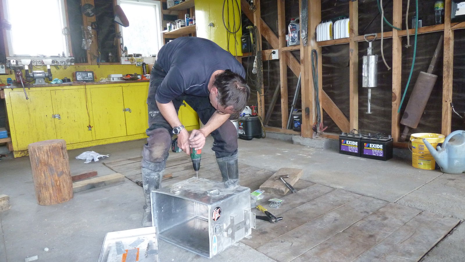

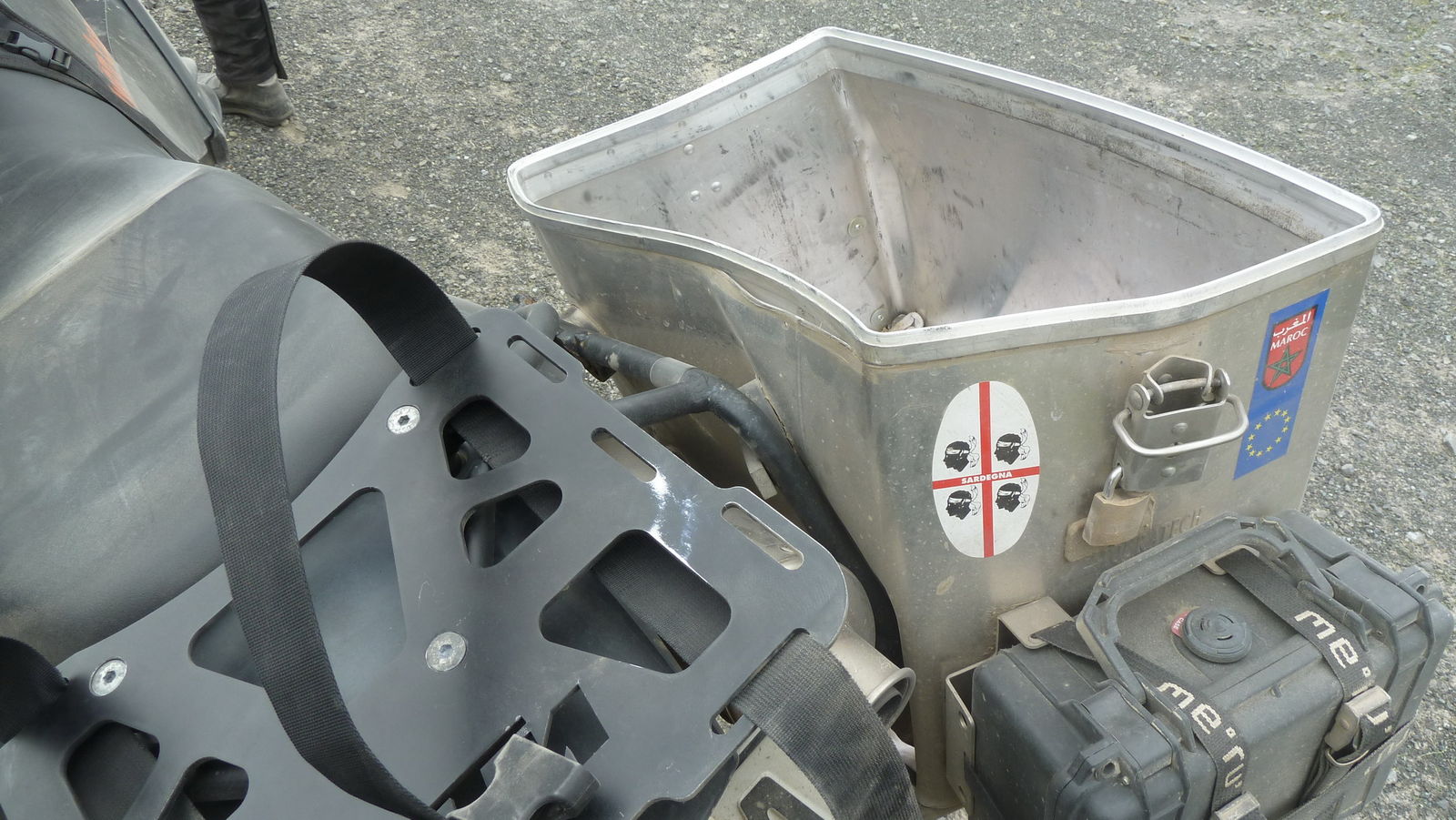

Hier mal zwei Bilder aus unserem letzten Urlaub. Hingedengelt nur mit Gummihammer und Hölzern: Dicht war er allerdings nicht mehr zu kriegen. Dafür mußte tape herhalten Smile
vorher

nachher
