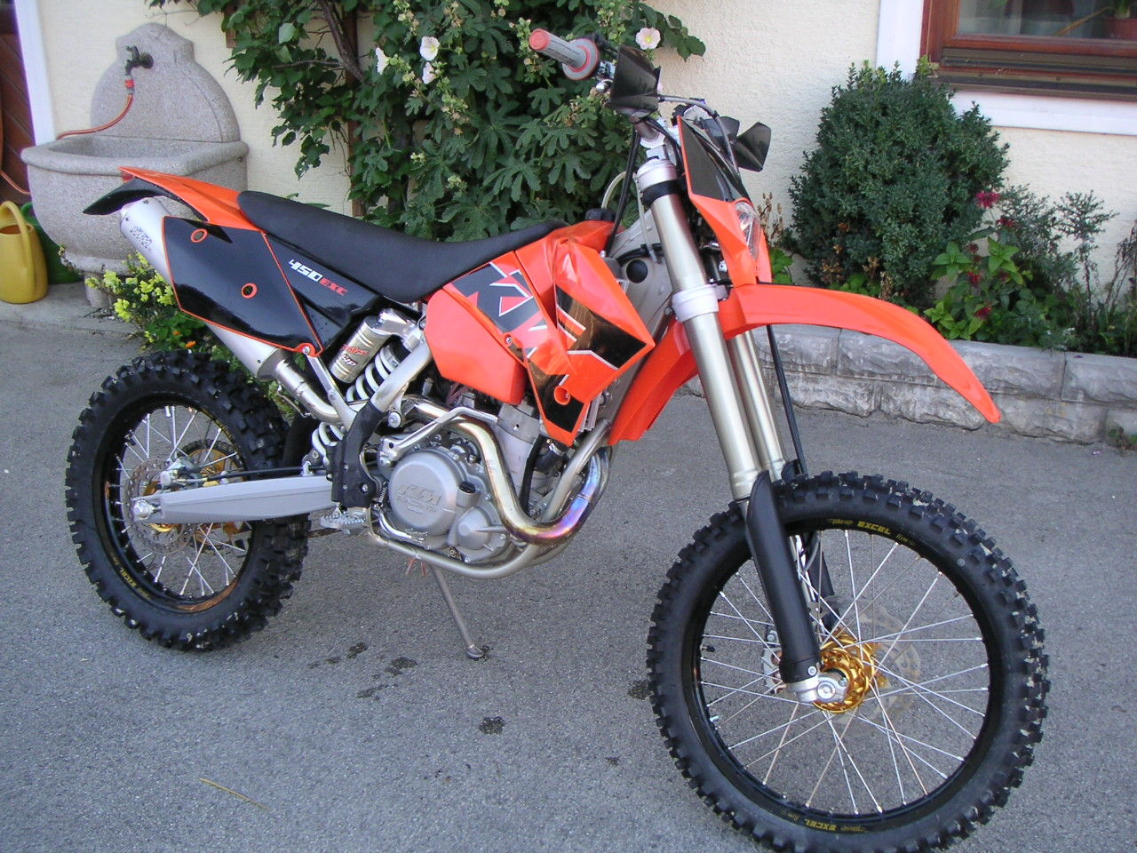

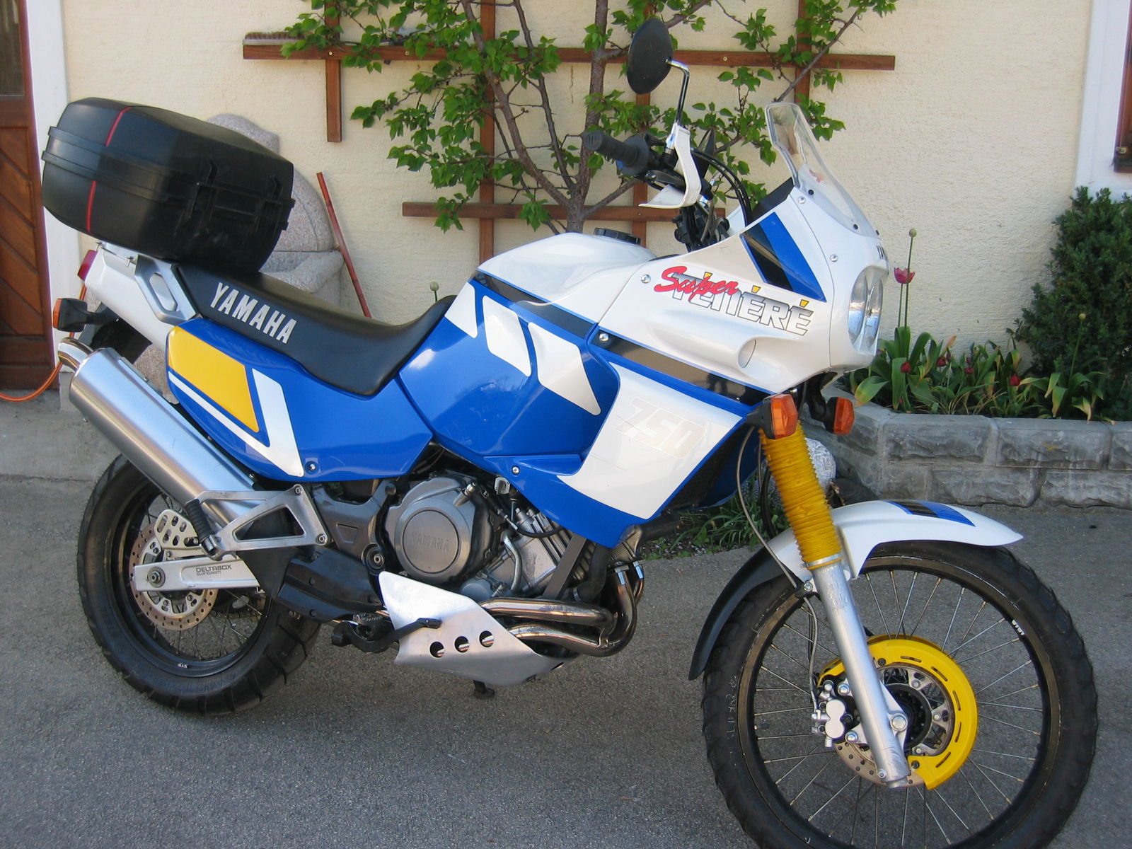

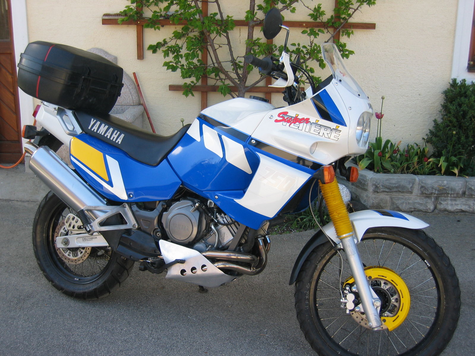

Sollte mich auch noch höflich vorstellen (brauche ja sicher noch öfter Tips), bin im Raum Salzburg Zuhause, hatte vor ziemlich genau 10 Jahren eine Adv 950 Probegefahren und gleich beschlossen, dass ich mir so eine einmal zulegen werde.
Wollte aber doch noch auf die neue 1200 warten, aber wahrscheinlich ist die 990 für mich sowieso die bessere Wahl.
Hatte bis jetzt Kawa 500 GPX, Supertenere (22 Jahre!!), EXC´s 400/450/300, und diverse Gasgas Trials.
