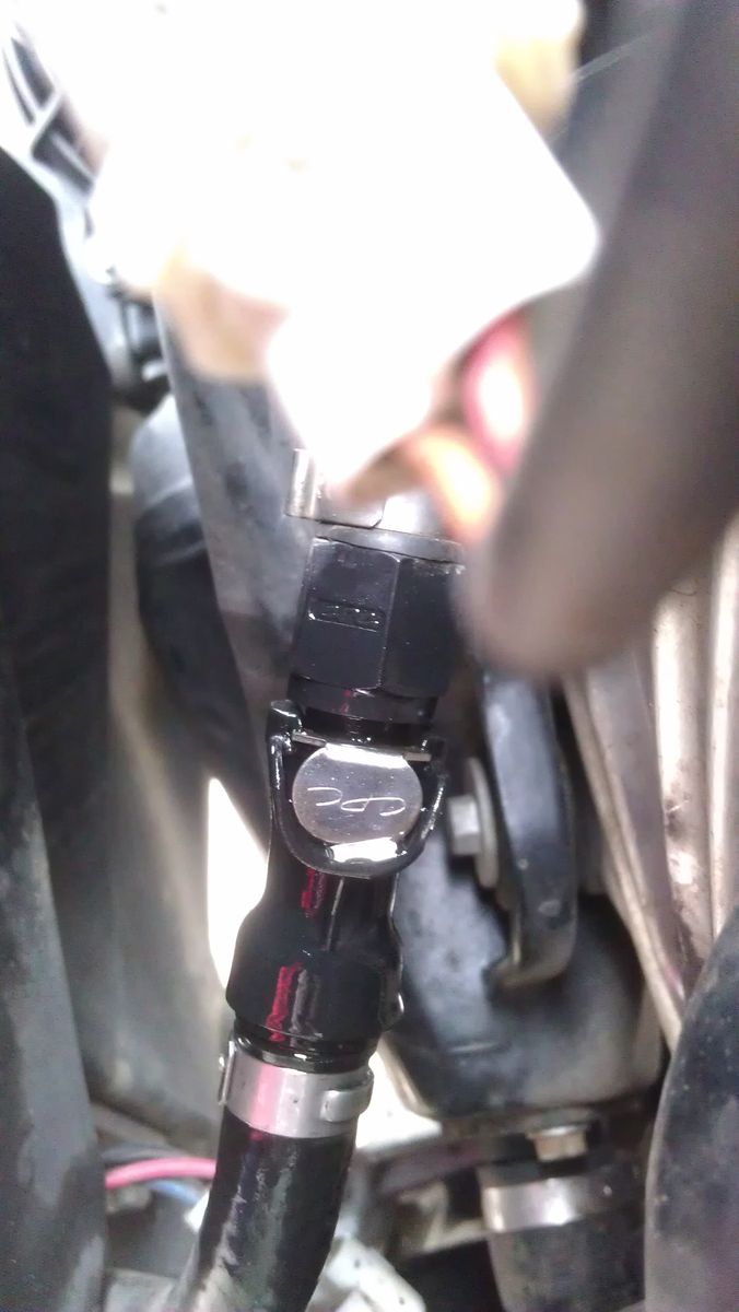

Bzw. hier erst mal das Problem Smile und zwar läuft (in Fahrtrichtung links) Benzin aus sobald "druck" auf der Leitung ist (ADV 990 efi 2005).
Ich hab mal ein wenig geschraubt und auch die Stelle gefunden an der es liegt bzw. der Sprit raus spritzt (siehe Foto).
Nach dem ich etwas in der Reparaturanleitung für die 950 (ja ich weiß ist ja nicht die Richtige aber man hat gerade nix anderes zur Hand Smile )geblättert habe hat sich mir diese Verbindung nicht erschlossen ob es eine Schraub-/Steck- oder sonst was für eine Verbindung ist und ob "nur" die Dichtung hin ist oder ich gleich den ganzen Schlauch tauschen muss.
Könnt ihr mir einen Tipp geben?

Das ist ne Steckverbindung.
Drück auf das Silberne "CPC" Metallteil und zieh die Kupplung auseinander. Bzw. in Deinem Fall - schieb beide Enden mal gescheit zusammen. Müsste gut hörbar klacken, wenn sauber eingerastet.
(Als Dichtung ist da glaub ich nur ein O-Ring drin, den es bestimmt um die Ecke im Autozubehör gibt.)

Mad und kaum bücke ich mich ... stelle ich fest das nachdrücken/ein- ausstrecken leider nicht zum gewünschten Ergebnis führt und die kleine immer noch sabbert als gibt es kein Morgen mehr... also ich zu den üblichen verdächtigen mir die Ersatzkupplung besorgt. (Ja erst mal das Plastikteil weil gleich verfügbar)
Ich mach also die klammer oben auf und versuche das obere Stück vom Schlauch zu trennen... ja denkst die sind wahrscheinlich eine Verbindung für die Ewigkeit eingegangen und ich kann sie nicht dazu bewegen sich von einander zu trennen.
Habt ihr eine Methode wie ich Schlauch schonend dieses vermaledeite Plastikteil von ihm lösen kann... vermutlich wird mir das selbe noch mal unten blühen Sad
Naja und dann wird es ja vermutlich beim reintüddeln von den neuen ja auch spannend?

Tausch doch einfach den ganzen Schlauch, dann bist Du das Problem los. Kann ja nicht die Welt kosten.

Allein schon der Schnellverbinder kostet bei KTM ein kleines Vermögen - und dann hat man gerade wieder den Scheiss-Plastikkram, der bricht. Das Modell von Stealth macht nen guten Eindruck. Die von Touratech sind aus weissem Kunststoff, ob die bruchfester sind, wird sich zeigen.

Liqid_Fred @ Do, 12. Apr 2012, 22:02 hat folgendes geschrieben:
Mad .... die sind wahrscheinlich eine Verbindung für die Ewigkeit eingegangen und ich kann sie nicht dazu bewegen sich von einander zu trennen....
vom Gefühl her würde ich
- Kriechöl (z.B. WD40) drauf sprühen und ein paar Minuten wirken lassen
- danach mit dem Fön ein paar Minuten erhitzen
- und gleich (nicht abkühlen lassen!) danach versuchen, ob es sich trennen lässt
keine Ahnung, obs bei den Teilen/Material funktioniert bzw. was da "innen" alles so vorliegt, das von der Hitze (viel mehr als 80/100 Grad wird durchs Fönen nicht erreicht) kaputtgehen könnte - also ohne Gewähr Wink
