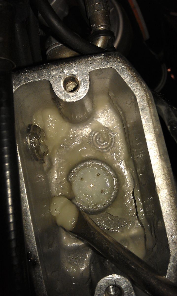

servus,
bei Bremsflüssigkeitswechsel habe ich im Bremsbehälter eine gelähnliche Paste entdeckt. Sieht fast aus wie Creme blink
Ob es da wohl zu heiß wurde? Wer hat eine Idee.
Die Bremswirkung war aber noch recht gut, mal sehen ob das nur Einbildung war. Jetzt muss aber erst noch die neue Flüssigkeit rein drücken.

BeitragVerfasst am : Di, 6. März 2012, 0:28    Titel: Antworten mit Zitat
Diese Emulsion kommt vor wenn die Br.flüssigkeit ewig nicht gewechselt wurde...
Wann war der letzte Wechsel ...?

The Kid @ Mo, 5. März 2012, 23:28 hat folgendes geschrieben:
so wie das Zeug aussieht ist es Originalbefuellung! wacko

blink Respekt,
Feuchtigkeit gemischt mit einem Rest Bremsöl und leicht veränderten Siedepunkt Mr. Green

BeitragVerfasst am : Di, 6. März 2012, 9:49    Titel: Antworten mit Zitat
hat wohl die risse abgedichtet blink auf jeden fall: respekt!

BeitragVerfasst am : Di, 6. März 2012, 18:21    Titel: Antworten mit Zitat
Bist sicher, dass es nicht die Kupplung ist Mr. Green ?

BeitragVerfasst am : Do, 8. März 2012, 15:10    Titel: Antworten mit Zitat
Ja, der letzte Wechsel liegt schon zwei drei Jahre zurück. Wie die Zeit ...
Aber ich bin gespannt was mich beim Moped meiner Süßen erwartet, da wurde die letzte 15 Jahre keine Bremsflüssigkeit gewechselt

BeitragVerfasst am : Do, 8. März 2012, 15:43    Titel: Antworten mit Zitat
solltest du schon jedes Jahr wechseln. Kostet nicht viel, dauert 10 Minuten und fuer die Sicherheit eigentlich unerlaesslich!

BeitragVerfasst am : Mo, 12. März 2012, 21:15    Titel: Antworten mit Zitat
Moin aus Hamburg, 924sas hat es ja schon geschrieben aber irgendwie sieht es aus, als ist das Gussgehäuse gerissen. Es zieht sich ein Riss auf dem Boden der rechten äußeren Seite entlang.

BeitragVerfasst am : Mo, 12. März 2012, 22:10    Titel: Antworten mit Zitat
Servus,
hatte solche ''Bremsflüssigkeit'' auch schon im Vorratsbehälter, obwohl der letzte Wechsel noch keine 2 Jahre zurück lag.
Auf jeden fall ist da nix zu heiß, wenn Bremsflüssigkeit zu heis wird dann sicher nur im Bremssattel direkt hinter den Kolben.
Auf jeden Fall kann ich nur jedem Raten die Bremsfl. jedes Jahr zu wechseln.

BeitragVerfasst am : Di, 13. März 2012, 15:56    Titel: Antworten mit Zitat
Sterne Deluxe @ Mo, 12. März 2012, 20:15 hat folgendes geschrieben:
Moin aus Hamburg, 924sas hat es ja schon geschrieben aber irgendwie sieht es aus, als ist das Gussgehäuse gerissen. Es zieht sich ein Riss auf dem Boden der rechten äußeren Seite entlang.Grüße
Meinst Du den Schatten vom Blitz?
