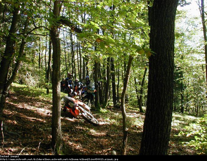

BeitragVerfasst am : Mi, 20. Okt 2004, 19:49    Titel: Antworten mit Zitat
Habe meinen "Ständer" ganz uncool gekürzt und dann einen runden Enddeckel dran geschweißt damit die Kiste nicht nur auf Asphalt geparkt werden kann Very Happy

BeitragVerfasst am : Mi, 20. Okt 2004, 19:59    Titel: Antworten mit Zitat
??? sieht doch nach Waldboden aus -kein Problem. huh
Hattest Du Dir das nicht angesehen an meinem Moped ?

BeitragVerfasst am : Mi, 20. Okt 2004, 20:07    Titel: Antworten mit Zitat
Beachte die Hangneigung... schlecht fotografiert... da wäre deine trotz Standplatte umgefallen.
