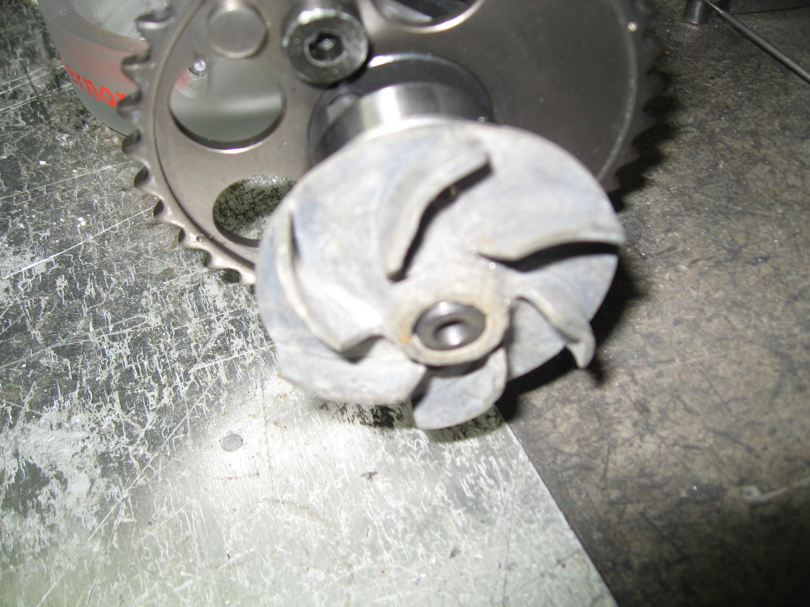

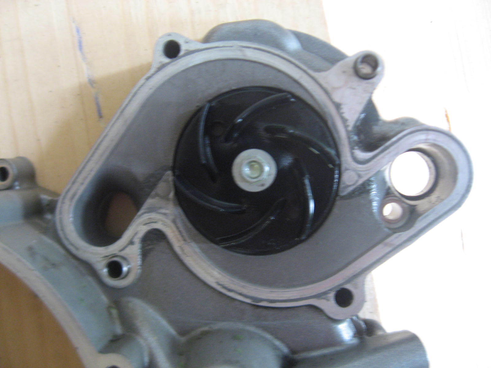

EXC WaPu Rad hat D=53,5mm und 10mm innen
Das von der LC 8 ist größer,ich weiß aber die Masse nicht.Teilenummern sind logischerweise auch nicht gleich.Kann also nicht passen sonst würden sie diesselbe Teilenummer verwenden.
600.35.055.100 WASSERPUMPENRAD LC8 03
590.35.055.144 WASSERPUMPENRAD RAC 2001
