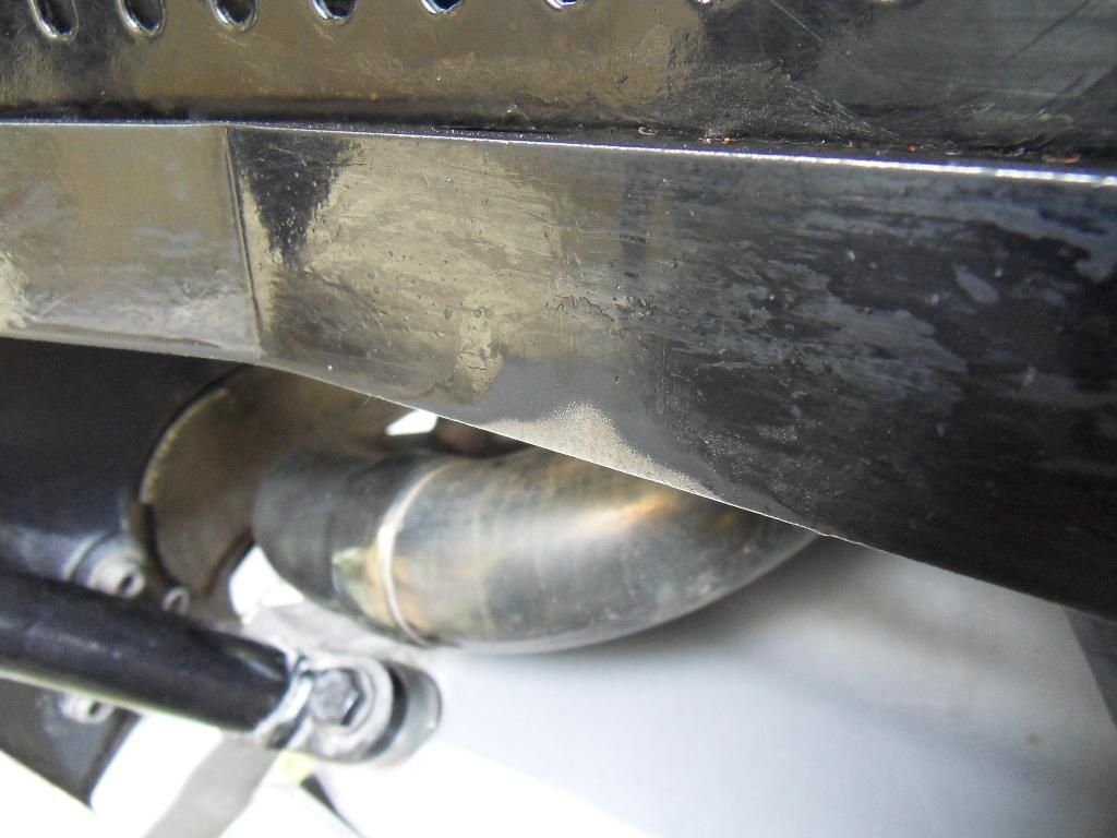

Habe das 2te mal auf dem Bandeisen zur Quer-Stabilisierung des Schutz-Bügels, genau mittig Schleifspuren (siehe Foto).
Mußte vorgestern wegen eines, direkt vor mir über die Straße laufenden, streunenden Hundes Mad voll in die Eisen greifen. Nun nehme ich an, das die Gabel so weit "einnickte", das das Vorderrad das Bandeisen berührte.
Selbigen Effekt am Bandeisen bemerkte ich schonmal im Sommer , als ich weit oben in den kretischen Bergen auf Schotterbahn unterwegs war. Dachte damals, das dies wohl eine Art Sandstrahl-Effekt durch hochspritzende Steinchen ist und maß dem keine große Bedeutung zu (nachlackiert und fertsch!).
Nun aber, nach der Bremsaktion, habe ich SW Motech angeschrieben. Der Sachbearbeiter gab es auch sofort der Technik-Abteilung weiter. Kurz später kam die Frage nach der Größe der Reifen und die Info, dass sie das zum ersten mal hören, bereits fast 2000 Bügel weltweit verkauft sind.
Ich antwortete auf die Reifen-Frage, dass ich die Standard-Größe fahre. Auch das ich nun einen MT90 als Vorderreifen fahre. Im Sommer, als mir die lacklose, mittige Stelle zum ersten mal auffiel, fuhr ich den K60 Scout. Also, am Reifen kanns nicht liegen. Auch habe ich verstärkte Gabelfedern von White Power verbaut.
Ich denke das Problem betrifft nur die ABS "N" Modelle (Federweg).
FRAGE: ist das noch jemanden aufgefallen, der einen SW-Bügel an seinem Mopped hat? Bitte mal nachsehen und mir bescheid geben!
Vielen Dank auch schonmal für all die Diät-Vorschläge und fahrtechnische Tipps, die ich sicherlich auch bekommen werde Wink ! Aber vielleicht ist ja doch was dem Thema entsprechend sinnvolles dabei! Würde mich freuen! Smile

Wie tief deine Gabel abtaucht kannst du ja leicht mittels eines Hubindikators herraus finden, zb. :
http://www.hh-racetech.com/portal/OnlineShop/Hierg ....... e/de-DE/Default.aspx
Alternativ geht auch ein vorsichtig angezogener Kabelbinder, sofern die Gabel nicht zerlegt werden soll Razz
Damit wüßtest du aber schon mal, ob das Rad als Übertäter in Frage kommt, jenachdem wie weit es eben einfedert.

kann es sein das deine Bremsleitung oder die Sensorleitung vom ABS da streifen?
Vorderad kann ich mir fast nicht vorstellen, wenn dann müßte doch zuerst der originale Kotflügel anschlagen?

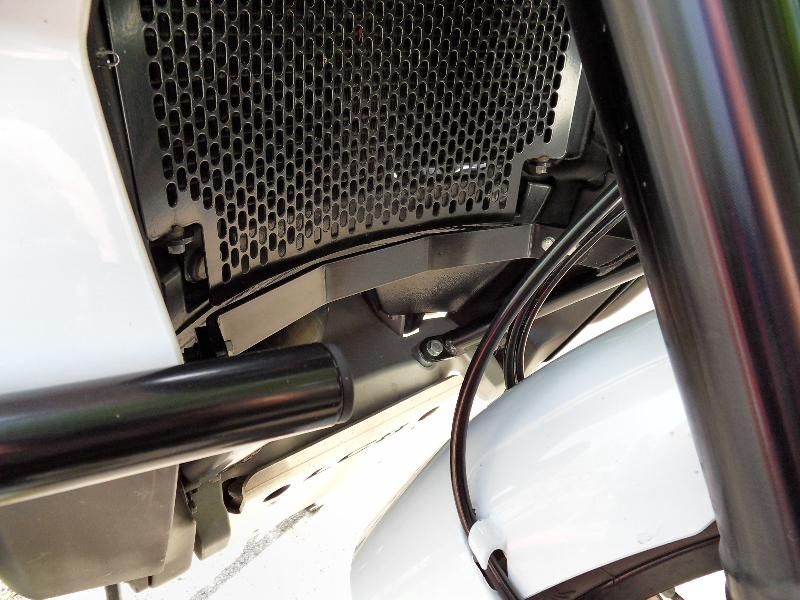

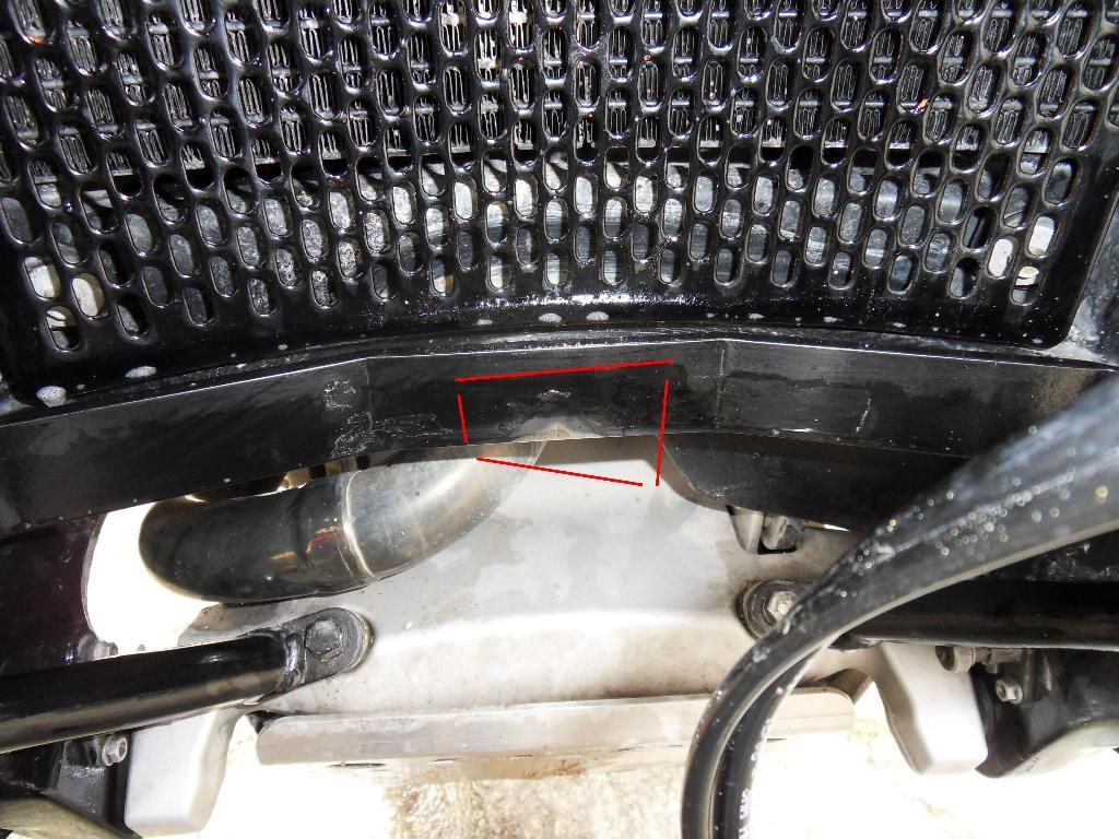

Nochmal ein Foto davon.......man sieht das es der Reifen gewesen sein muß!

Nicht mißverstehen.......danke für Interesse und Anteilnahme und Tipps! Wink Aber schau Dir mal das letzte Foto an......es kann nur der Reifen gewesen sein.
Ich bin auch überzeugt das ich nicht der einzige bin, dem dies passiert ist. Mal sehen was noch von den Kollegen eingestellt wird. Es wird höchstwahrscheinlich nur an einer "N" zu sehen sein (wenn überhaupt), die "R" hat einen längeren Federweg!

also nach Reifen sieht mir das nich aus,der sollte eigentlich an dem blanken Metall schwarzen Abrieb hinterlassen.Würde eher auf scheuernde Züge/Leitungen(wie die,die im ersten Bild rumhängen) tippen.
Eventuell knicken die sich beim einfedern soweit ein,das sie an dem Metallteil scheuern.

Habe den gleichen Sturzbügel, bisher ist mir nichts aufgefallen, jedoch werde ich darauf achten wenn ich im Frühjahr wieder ausreite (zZt. ist etwas zu frisch dafür). Kann das etwas mit deinem Kühlerschutzgitter zu tun haben? Der sieht bei mir anders aus (aus Plastik und mit Lamellen)?
Auf Schläuche und ABS Sensorkabel tippe ich eher nicht, da müssten die Beschädigungen am Kabel bzw. Schläuchen auch sichtbar sein.

@Kehrmaschine, das ist das Kühlergitter aus Metall, das hat nix mit dem Sturzbügel zu tun! Wink Hab das auch drin, ist leichter zu reinigen, und ich find es besser, als das Original Plastikteil.
Im übrigen hab ich auch die Sturzbügel dran, da ist nix verkratzt (gut, abgesehen davon, das ich noch nicht ganz grobes Geröll gefahren bin).
Kann mir eigentlich auch nur vorstellen, das es von den Leitungen zerkratzt wird, das sieht beim Kreta etwas anders aus, als bei mir... unsure

Ps, auf dem ersten Foto von Kreta, rechts oben an der oberen Leitung, das sieht doch nach Abschürfung der schwarzen Hülle aus, oder?? dry
Ist auf dem Bild leider etwas verschwommen... Rolling Eyes

Nein Jürgen, die Ummantelungen sind alle ok (habe alles überprüft), ohne Kratzer oder ähnlichen, das täuscht was Du gesehen hast, es ist nur etwas Dreck.

Wie gerade an meggy schon geschrieben....alle Züge ohne erkennbare Abschürfungen. Es war der Reifen....sicher!
Und nochmal: ich habe eine Vollbremsung machen müssen, wirklich heftig in die Eisen gelangt. Der Aufkleber von Offroad Kontor war kurz vorher aufgeklebt worden und war nach der Bremsaktion, genau in dem Bereich wo auch die Farbe des Bandeisens weg ist, abgeschliffen.
@Kehrmaschine:
So isss wie meggy geschrieben hat, das Lochgitter ist Zubehör. Wenn Du oder andere mit ner "N" noch nie durch richtig tiefe Löcher gefahren seid, oder gezwungen wart so heftig zu bremsen (der Hund war wirklich nur noch ein Meter entfernt von meinem Vorderrad), dann steht der Reifen auch nicht an dem Eisen an, folglich sieht man auch nix an der Querverstrebung.

Na, dann weißt du doch wodran´s liegt...
Also entwede in dem Bereich die Querstrebe etwas anpassen, das dort mehr Platz für den Notfall ist, oder eben die Federwege entsprechend anpassen ;-)
BeitragVerfasst am : Sa, 4. Feb 2012, 16:19    Titel: Antworten mit Zitat
malle187 @ Sa, 4. Feb 2012, 14:48 hat folgendes geschrieben:
Ich wollte mal hören, ob es außer mir noch andere gibt, die gleiches berichten können. Das wollte ich dann auch den Leuten von SW Motech weitergeben, damit die sehen könne, dass ich nicht der einzige bin.
Die Federwege ändere ich sicher nicht, die sind auf mich eingestellt worden, von WP. Eher noch baue ich den KTM Bügel hin, auch wenn die Klauen-Anbringung am Rahmen totale Kacke ist.
Und, das der Reifen aufläuft, das passiert ja so gut wie nie. Vielleicht lasse ich es auch......am Reifen, im oberen Bereich, da wo er wahrscheinlich aufgelaufen ist, sieht man keine auffälligen Beschädigungen.
Das Bandeisen könnte man nur vielleicht wenig nach oben versetzen (nach hinten geht nicht, ist eh schon sehr nah am Gitter), 2 Adapter anbringen, da wo das Eisen mit dem Bügel verschraubt ist.

aber wenn an der Stelle der Reifen schleift, dann muß doch der Koti am Kühlerschutz auch Spuren hinterlassen haben, bzw. am Koti was zu sehen sein... Question

eine Erklärung wäre noch, dass die Gabelholme weit in die Gabelbrücke
geschoben wurden (Überstand).
Dadurch kommt das Rad beim Einfedern auch näher an dir Stebe.
Normal sind ca 4-5mm.
