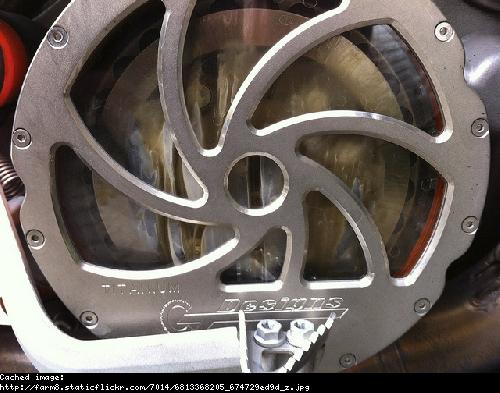

oder du siehst die rotzsuppe am kupplungsdeckel innen... ich kann durch meinen durchschaun... Rolling Eyes
und das bei einer 2010 R ... ich könnt

EasyRider @ Fr, 3. Feb 2012, 21:47 hat folgendes geschrieben:
924sas @ Fr, 3. Feb 2012, 21:03 hat folgendes geschrieben:
Wieviel km hast denn drauf?
da bin ich jetzt überfragt (denke um die 18t könnten es sein) und sie steht schon beim händler zur beobachtun und ggf OP. hat jetzt 3 wo zeit bis zu meiner rückkehr.
bin schon gespannt was für ne diagnose rauskommt!
