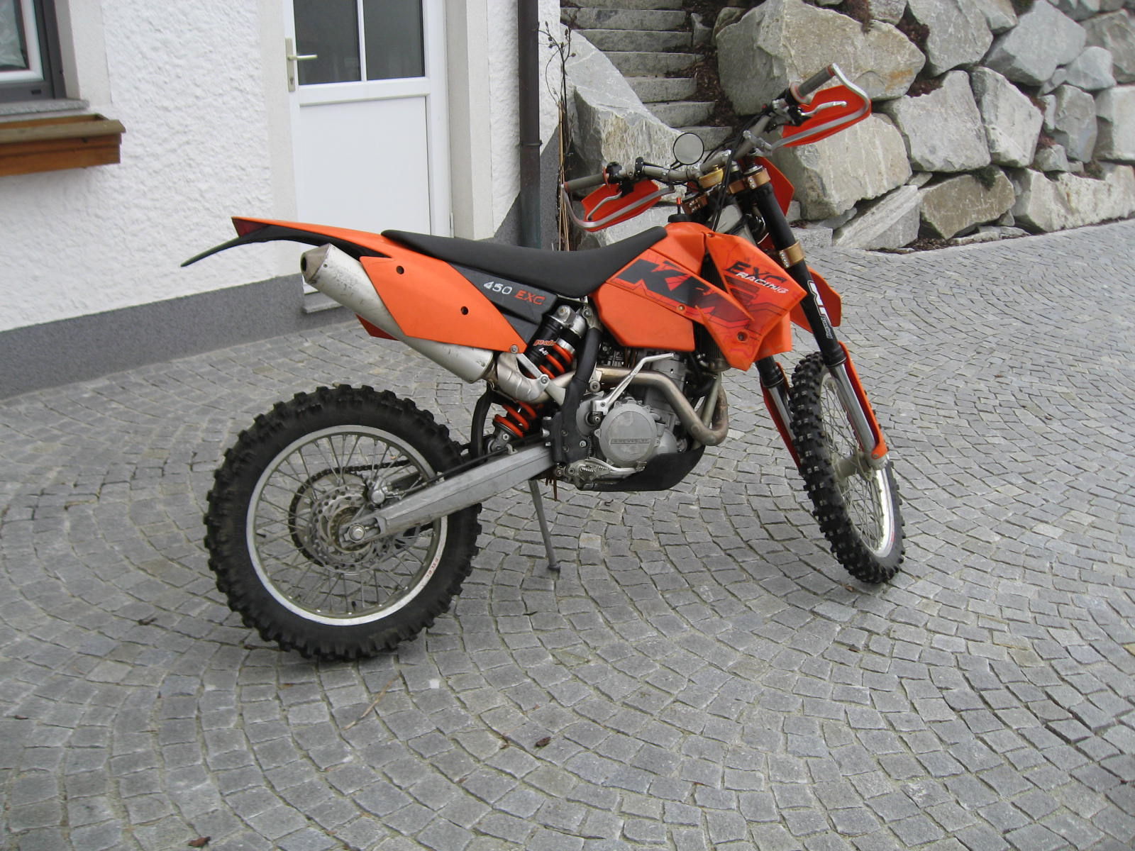

BeitragVerfasst am : Mo, 30. Jan 2012, 23:15    Titel: Antworten mit Zitat
Die SMR war sehr teuer
Ich habe keine SMR, kenne sowas auch nicht. wacko [/quote][/quote]
Das ist eine SMR (Supermoto Racing,Bild 3776) das ist ein SX Motor mit Supermotoräder und Bremsanlage dazu.Die ist nicht Zulassungsfähig.
Die EXC / MXC ist eine zulassungsfähige Enduro Bild 2272
Unterscheidet sich nur wie BS schon schrieb durch grösseren Tank und Lüfter.
Ich fahre die EXC 450 bereits viele Jahre ohne Probleme.Immer nach 15 Std. Ölwechsel und nach 30 Std.Ventile kontrollieren.Ab Bj.05 sind sie absolut Standfest.Ach das Fahrwerk ist ab 05 viel besser.
SMR 450
 Dateigröße:  74.41 KB
 Angeschaut:  6371 mal
EXC 450 Bj.05
 Dateigröße:  342.46 KB
 Angeschaut:  440 mal
