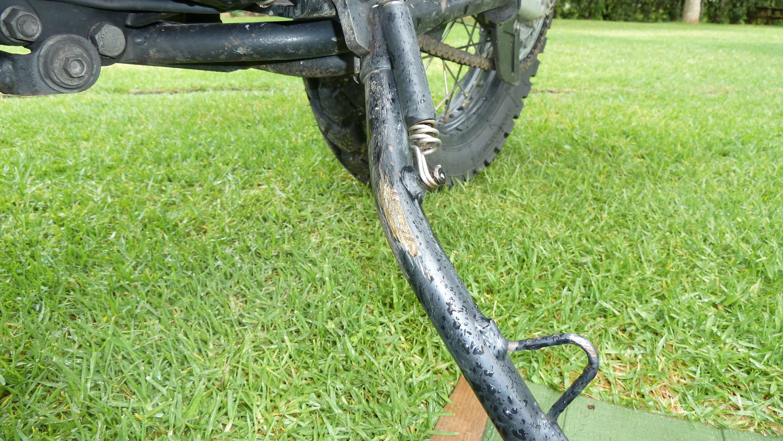

Hier mal ein kleiner Negativbericht zum Seitenständerumbau. Ich habe das Teil ja vor ein paar Wochen auch nach hinten verlegt, da ich gern mal über den ausgeklappten Seitenständer aufsteige - auch gern mit vollem Gepäck. Jetzt bin ich gerade zu zweit im Urlaub unterwegs - voll beladen, und in Linkskurven schrappt das Teil über den Asphalt. Und dabei hab ich´s noch nicht mal krachen lassen. Very Happy
Linkskurven mag er nicht

das problem habe ich auch - selbst wenn ich alleine fahre.

Ich habe einfach den Anschlag des Seitenständers am "Aufnahmeblech" etwas abgefeilt. Dadurch steht der Seitenständer in eingeklappten Zustand nicht mehr so weit ab, sondern liegt auch höher. Hierfür muss zwar auch die linke Auflagefläche des Hauptständers bearbeitet werden, aber das hat keinen Einfluss auf die Tragfähigkeit des Hauptständers. Nachfolgend mal ein Bilder / Skizzen dazu.
ABER ACHTUNG: Nicht gleich ins "Volle" gehen. Am besten ist sich millimeterweise heranzutasten. Dauert halt dann 10 min. länger, aber spart sich im Endeffekt vielleicht ein neues Teil.
... bevor welche meckern etc. ..... funktioniert schon seit April 2010 so.... gut ein Manko hat diese Änderung: Ich muss um Hauptständer ausklappen zu können, erst den Seitenständer ausklappen, damit ich an den Ausleger des Hauptständers komme. Aber das sehe ich als das kleinere Übel an Wink

Hallo Turbo! Das ist ja gleich mal ´ne super Anleitung! Ist ja eigentlich was für die KB. Wenn ich aus down under zurück bin, werde ich das sicher auch so machen. Vorausgesetzt mein Seitenständer überlebt die vielen Kurven hier Laughing Da muß ich mich echt zusammenreißen!!!

Das Aufnahmeblech für die 950er hat wegen dem Aufnahmebolzen für 2003 - 2005 verbauten Seitenständerschalter eine andere Art.Nr. 60003023001
Die Vorgehensweise bzw. das Anpassen ist aber die gleiche.
