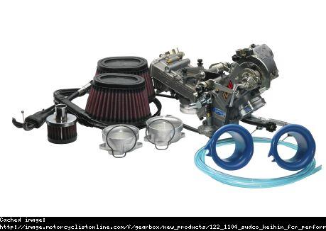

Das ist angestrebt:

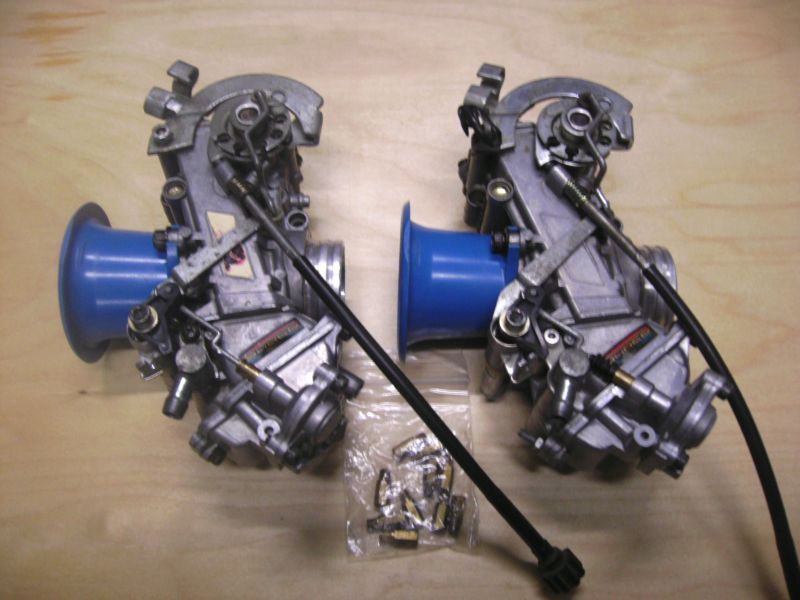

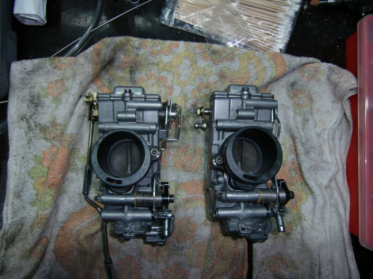

2 x Fallstrom FCR 39 einer SV650 habe ich schon "günstig" bekommen. ohmy Durch die schraubbaren Adapter (Spigots) für die Motorseite bekommt man sie dann schonmal montiert.
Das Kunststück an der Sache soll sein, dass die neuen Vergaser nicht offen wie laut Kit verbaut , sondern in der original Airbox vestaut werden.
Auch möchte ich den original Luftfilter beibehalten. Hier bedarf es dann einiger Fummelei.

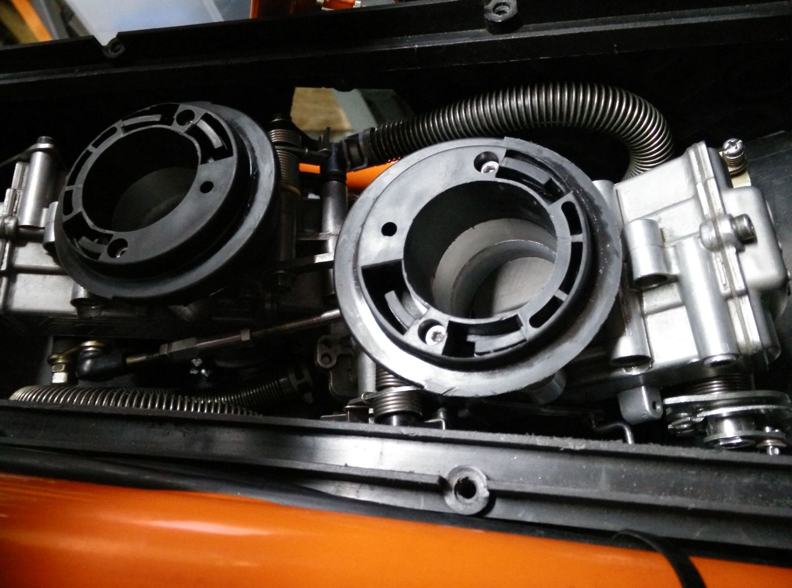

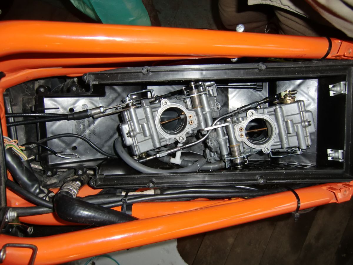

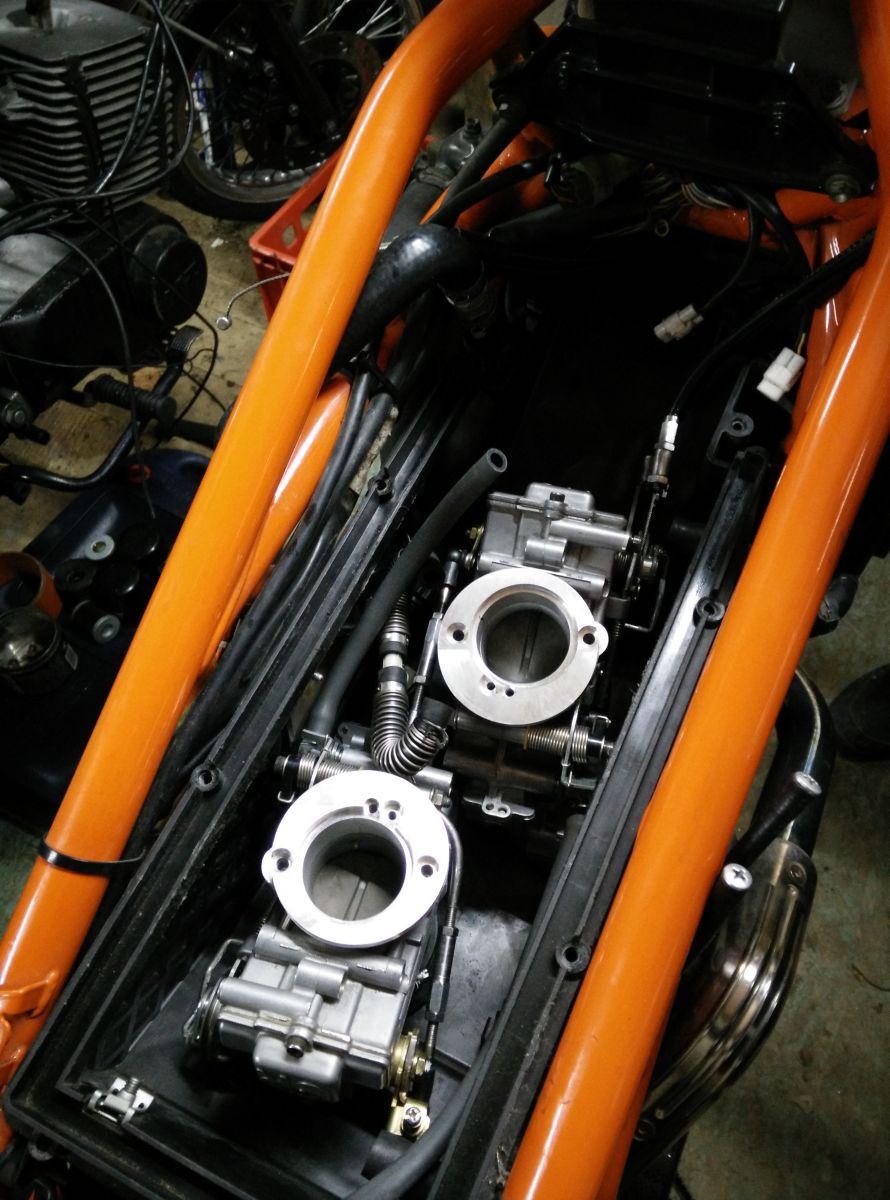

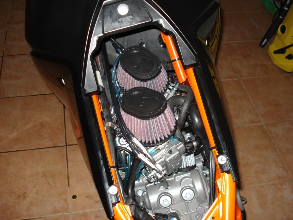

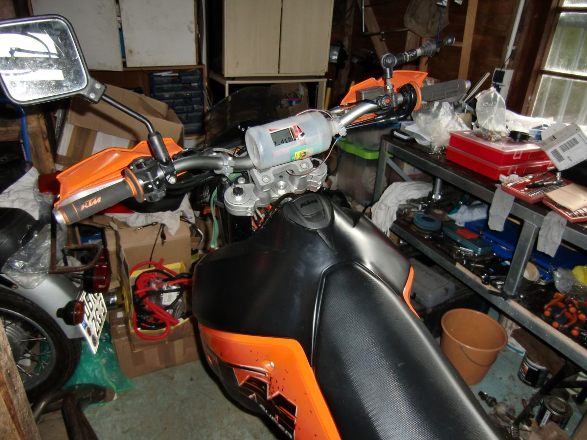

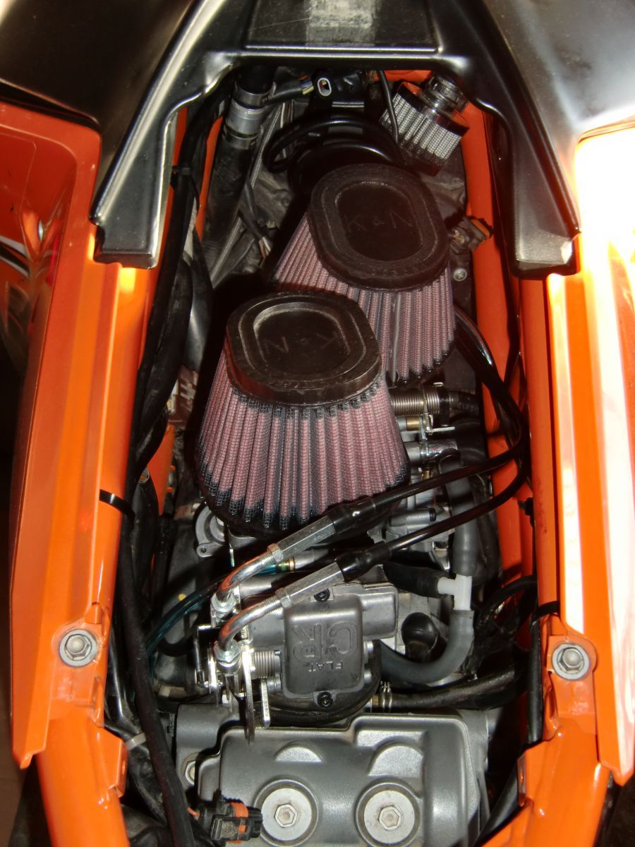

es hat sich etwas getan. Die Vergaser habe ich aufbereitet und mit entsprechendem Ansaug-Adapter für die KTM vorbereitet.
Die angestebte Anlekung lässt noch auf sich warten. Der Zerspaner meines Vetrauens hat mit Krankheit zu kämpfen und kann mir deshalb die verlängerte Schieberwelle noch nicht liefern.
Die Prototyp-Variante steht soweit...
Neben den 39er FCR sind auch 41er im Zugriff.
Die 41er habe ich komplett im Kit gekauft und direkt so montiert (K&N, Gaszugverteiler).

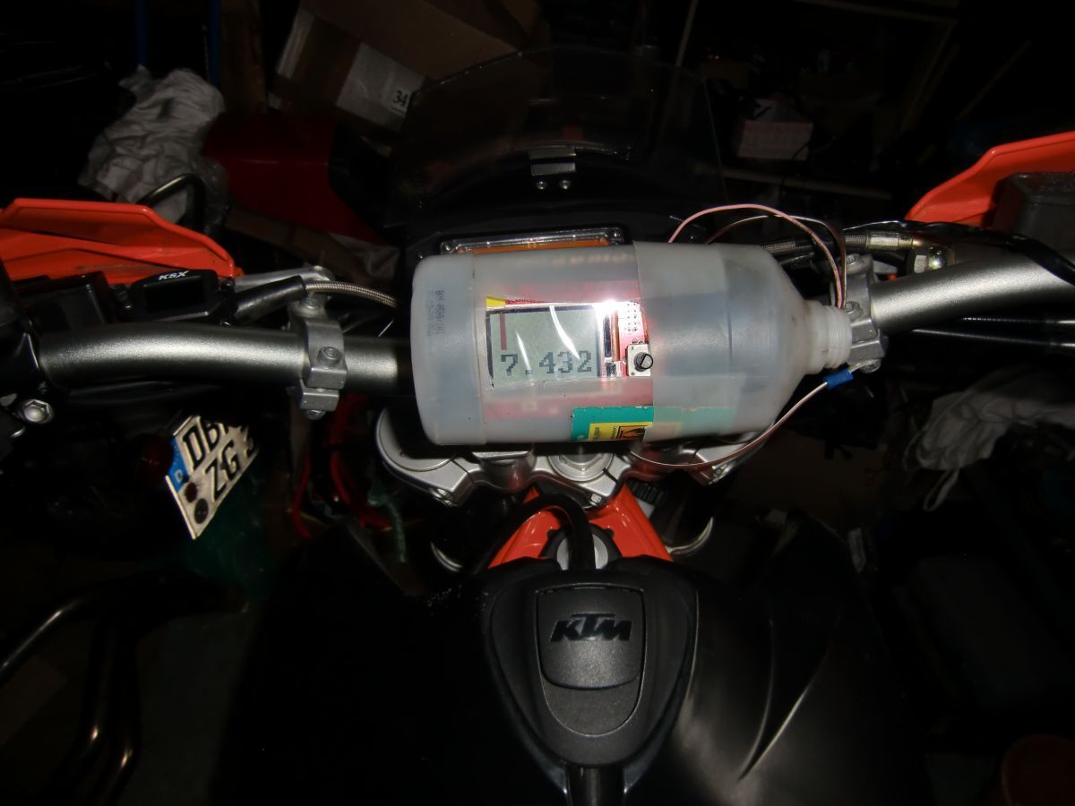

Gefahren bin ich erst am Donnerstag; dieses Wochenende dann mit provisorischem AFR Meter und Breitbandsonde im hinteren Krümmer.
Die Kit Bedüsung/Einstellung für den 41er ist nicht optimal.
Mit LLD: 48 (1,5U) und HD: 172 (ClipPos 3), LD: 2,5U ist das Gemisch unten und oben sehr fett. Bei Teillast recht mager.
Nach 4 Fahrten mit untersch. Einstellungen:
Mit LLD: 48 (0,75U) und HD:172 (ClipPos 5), LD: 1,5U ist das Gemisch unten ok und oben immernoch fett. Teillast besser.
Eine 45LLD und eine 168Hd zu verbauen wäre jetzt mein nächster Schritt.
Wenn es mit den 39ern weiter geht, wird das Thema Abstimmung dann nochmal angegangen.
Grüße aus Rostock
Mario

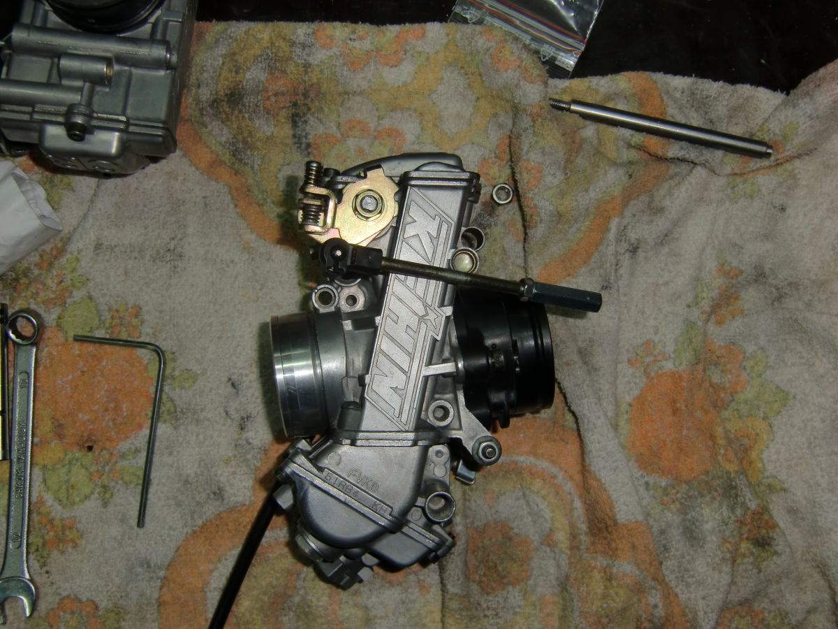

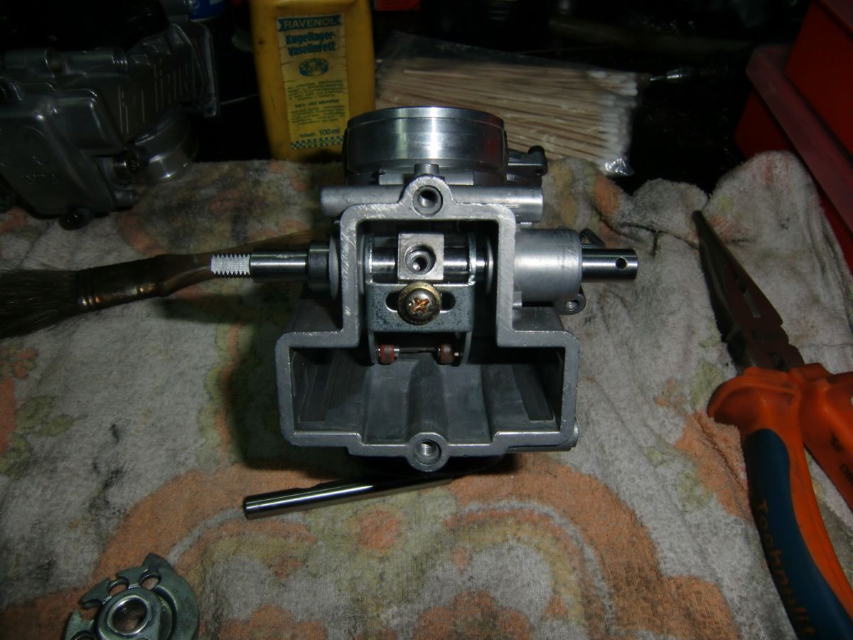

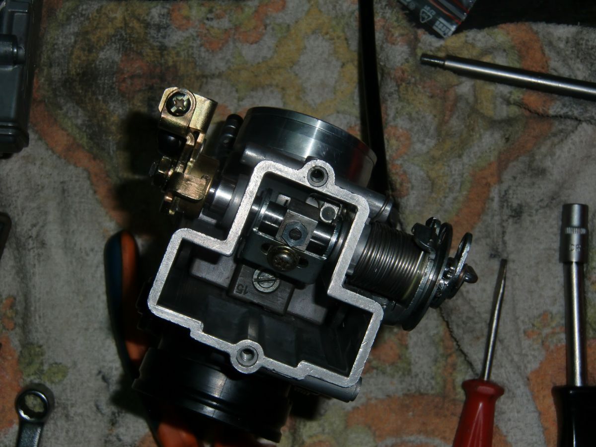

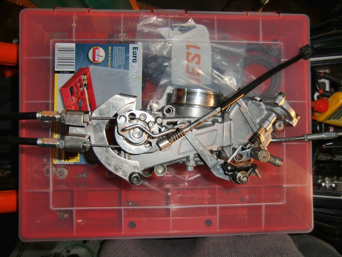

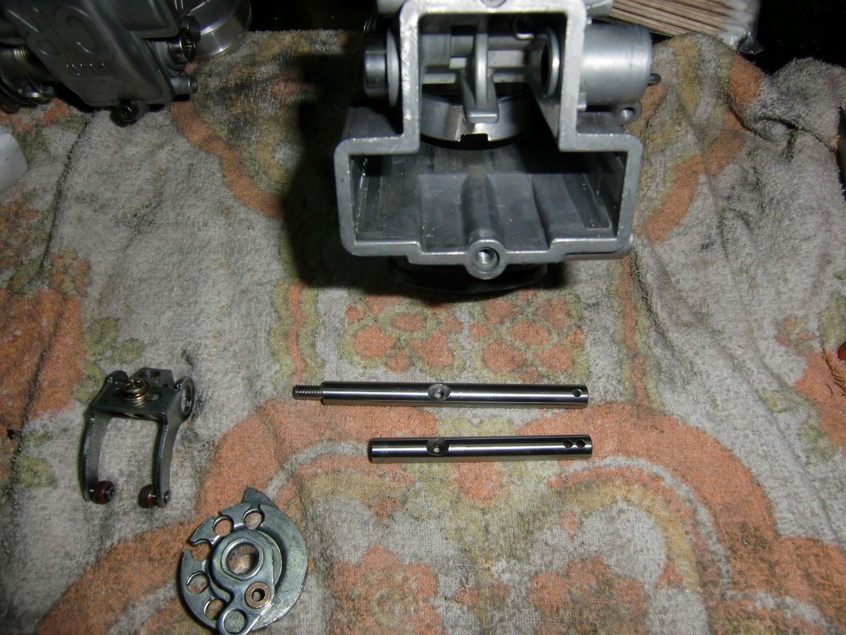

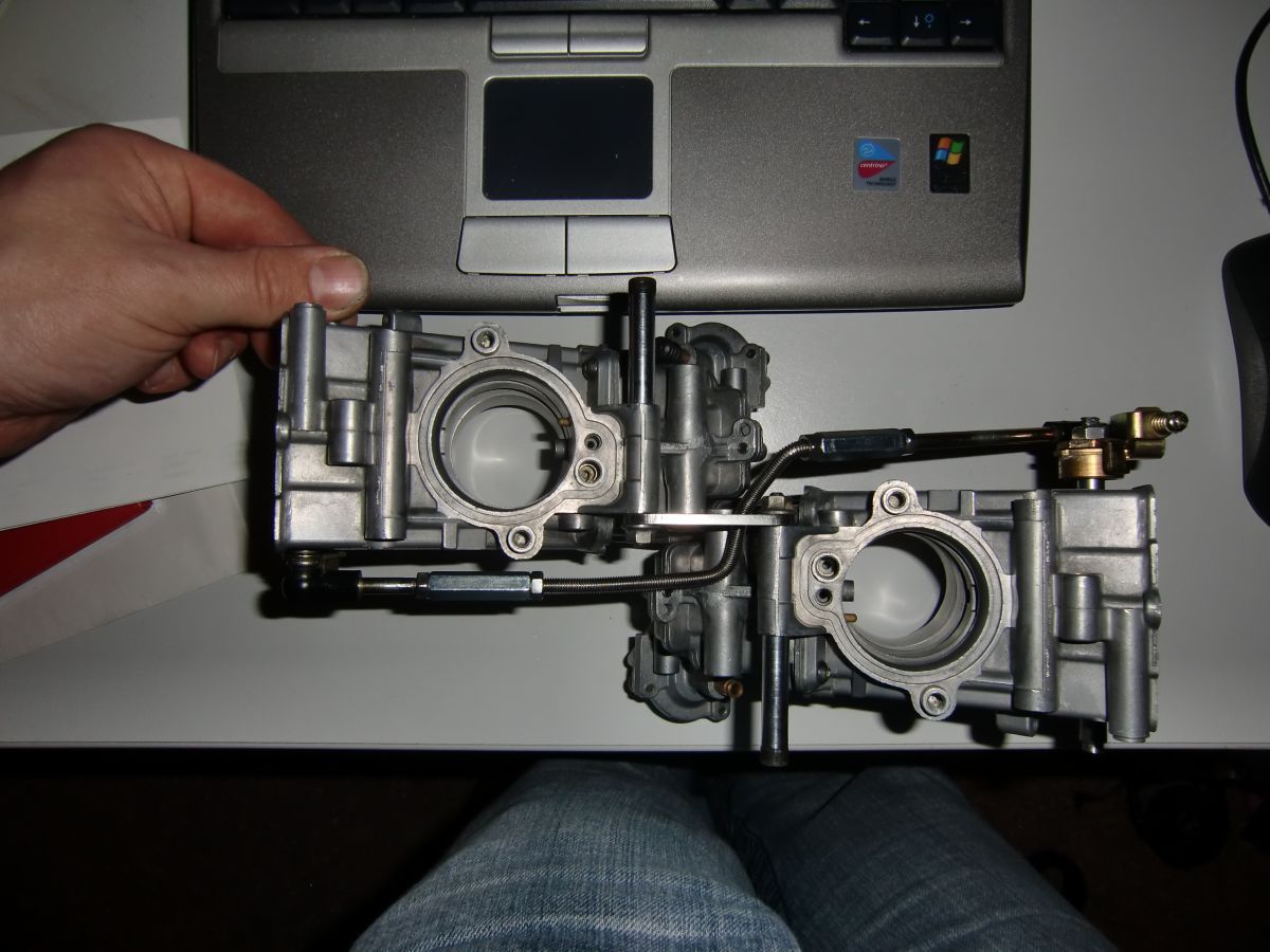

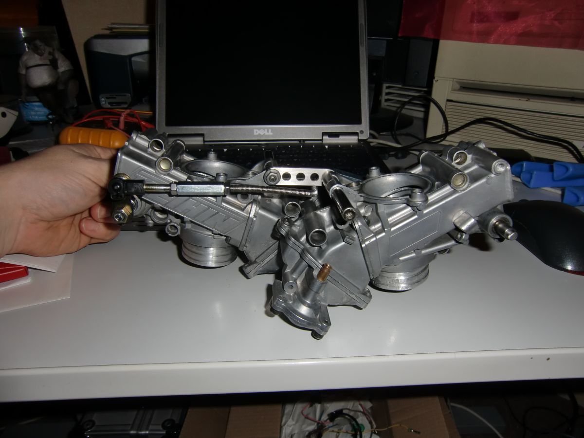

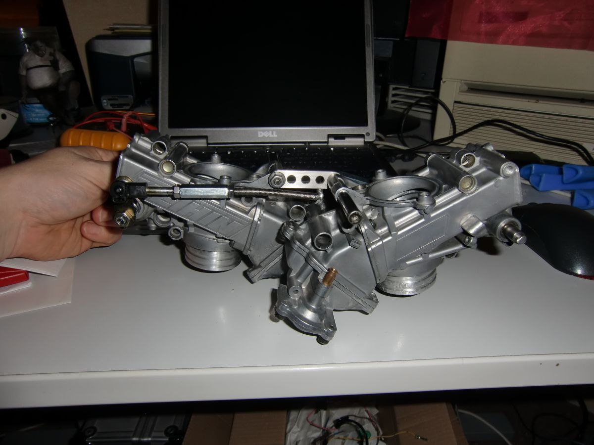

es ging wieder weiter. Die neuen Schieberwellen sind nun da und somit konnte es weiter gehen...
Die 39er Vergaser sind mit passenden 950 Ansaugstutzenadaptern und hoffentlich auch annähernd passender Bedüsung ausgestattet.
Die Hebel für das Synchronisationsgestänge sind montiert.
Jetzt geht es an das örtliche Anpassen.
Mario

Synchronisationshebel an verlängerter Welle

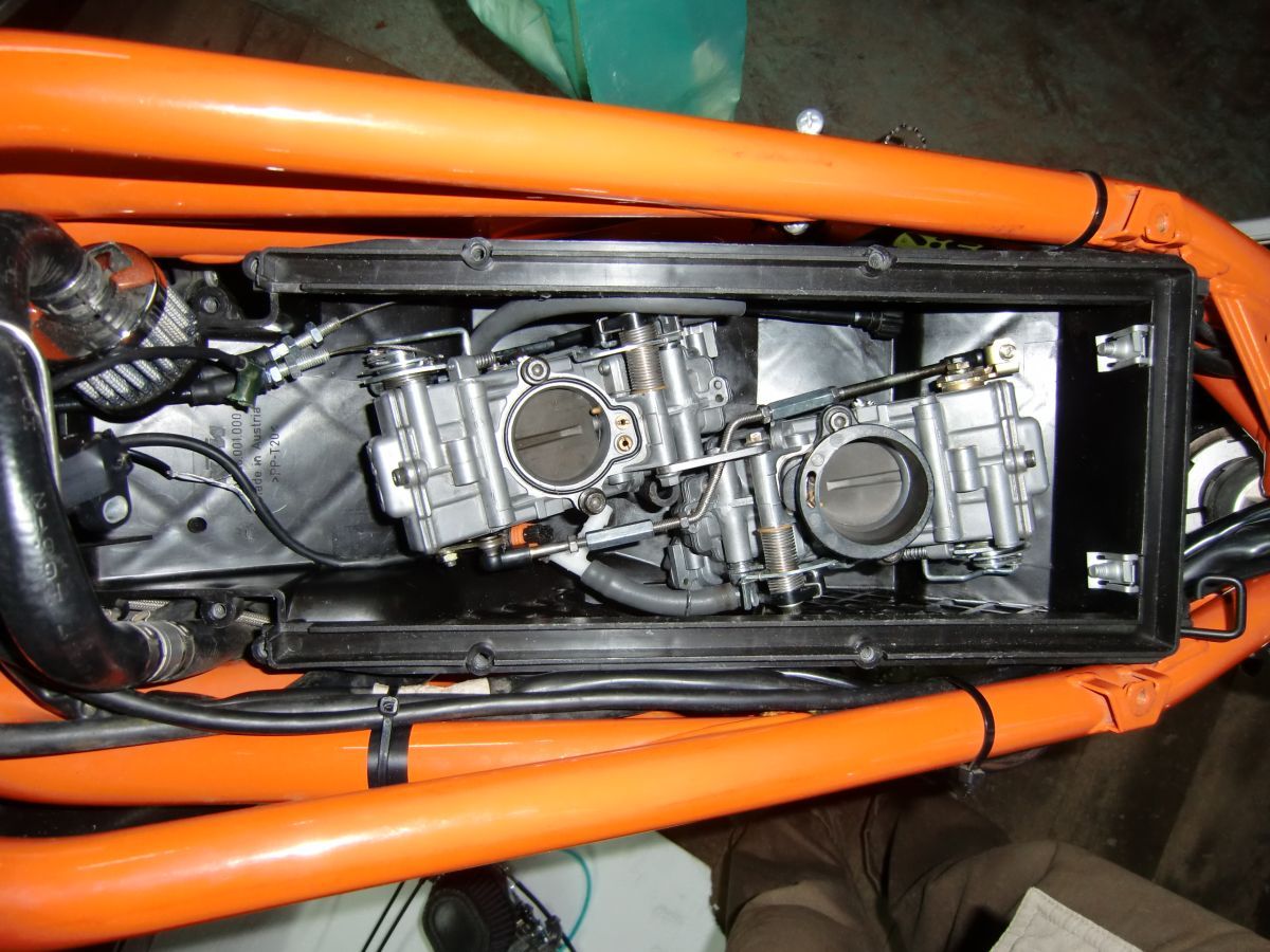

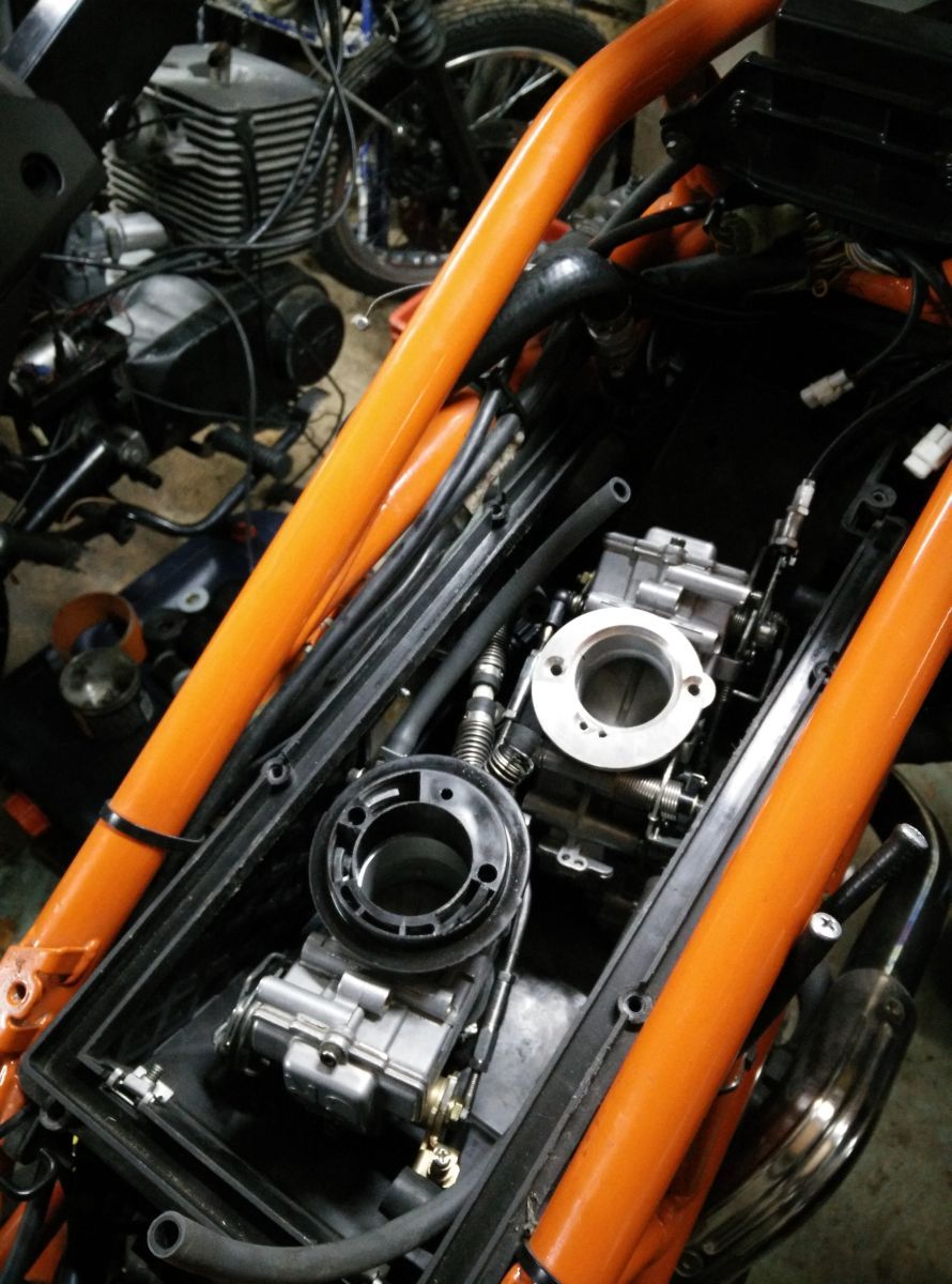

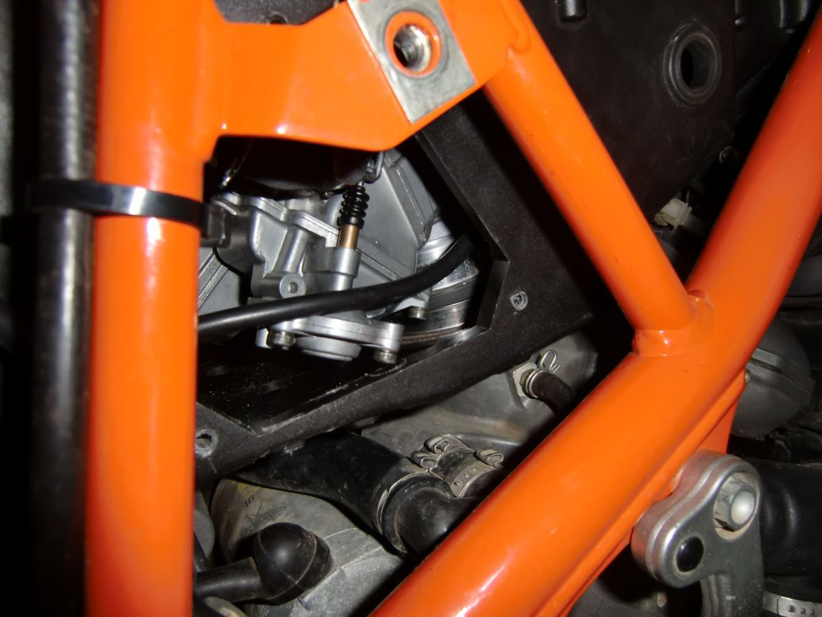

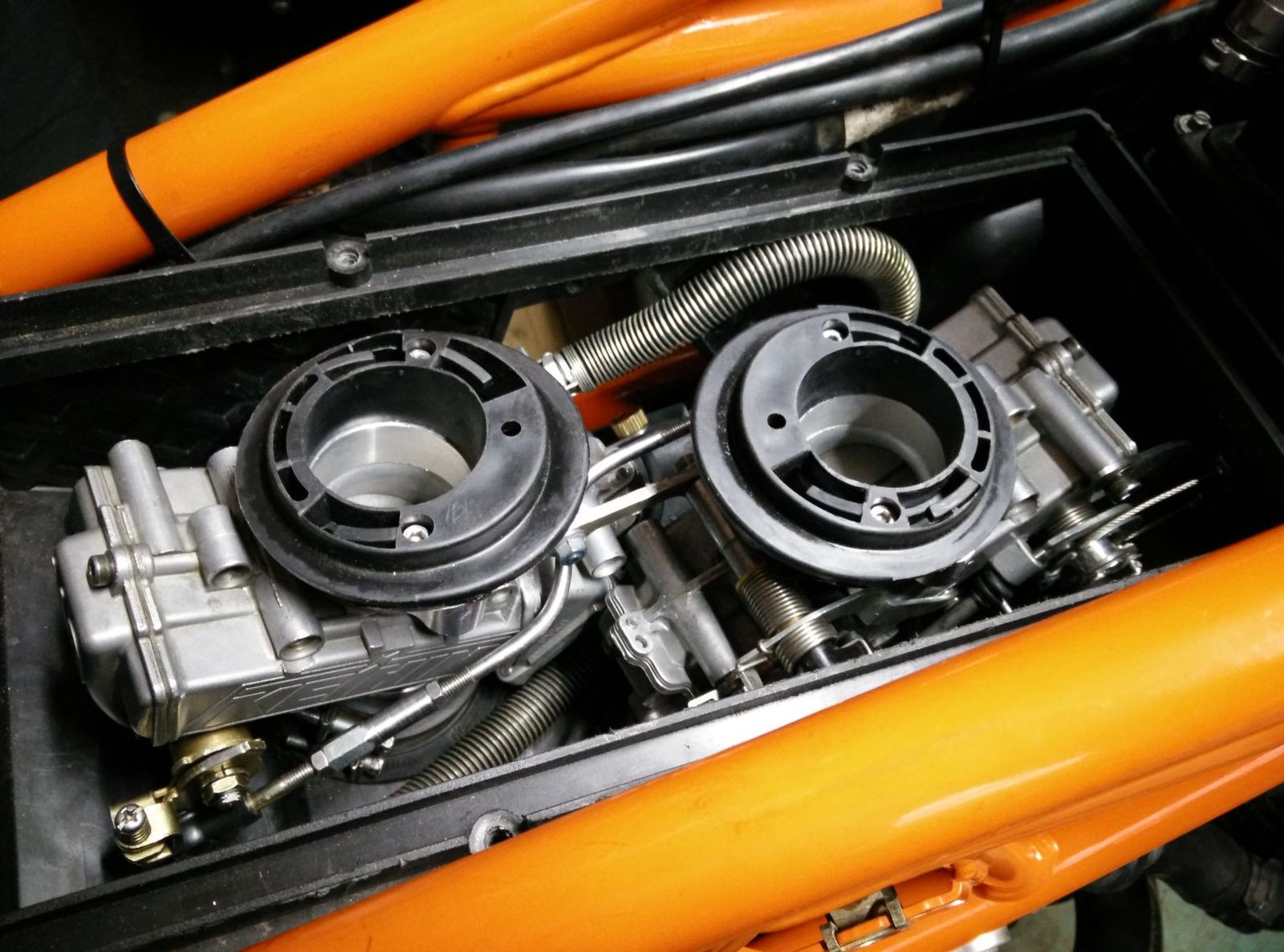

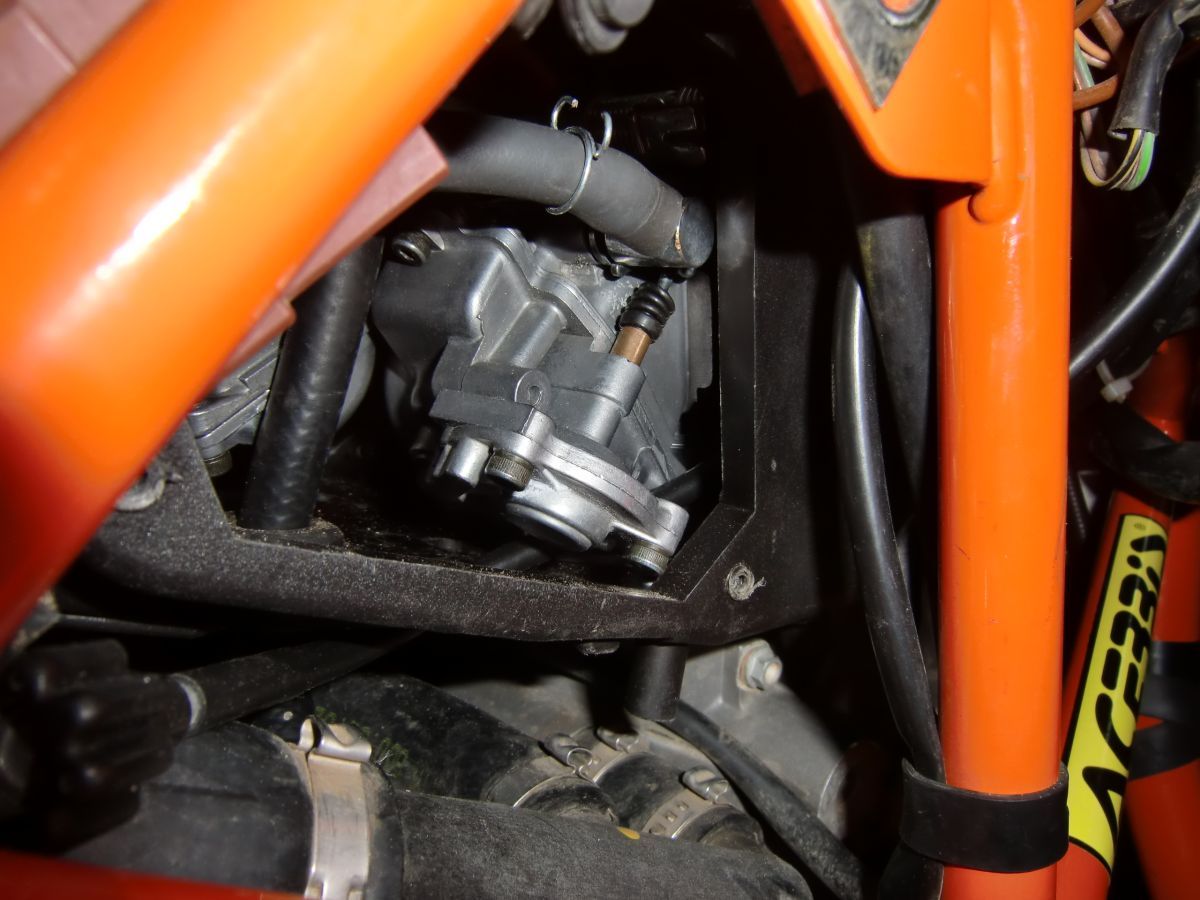

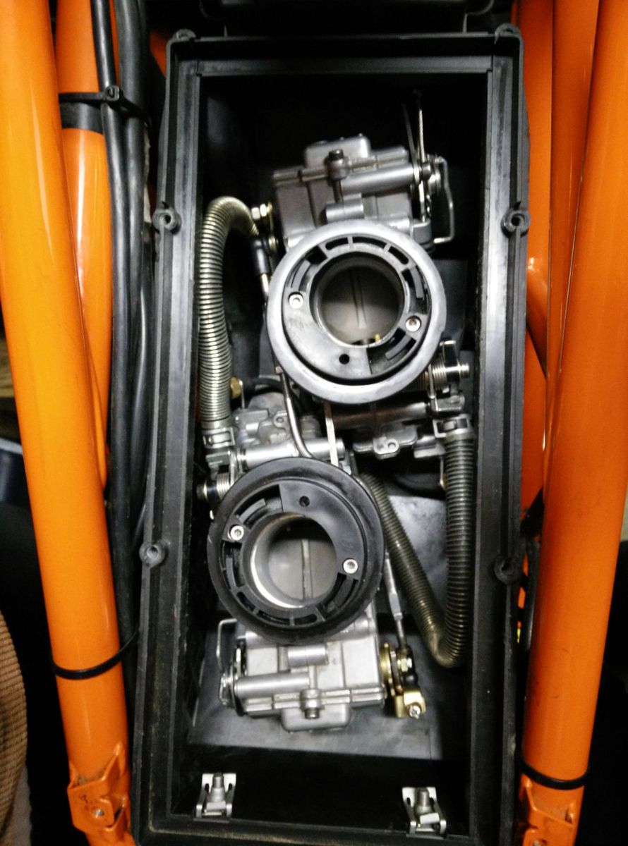

BeitragVerfasst am : Di, 17. Apr 2012, 11:33    Titel: Antworten mit Zitat
Mühsam ernährt sich das Eichhörnchen...aber es geht voran.

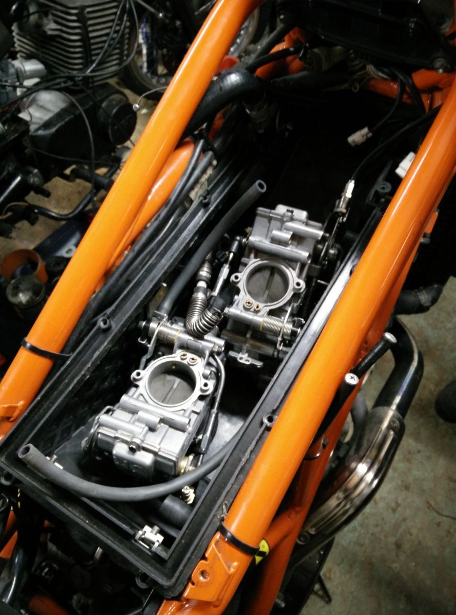

Am Wochenende war Anprobe. Ab jetzt lässt es sich leider nicht ohne örtliche Anpassung bewerkstelligen.
Also Verkleidung ab, Tank runter, die 41er aus dem Weg geräumt und los...
TODO:
Anlenkungsgestänge sauber neu fertigen
Bowdenzughalter fertigen
Ansaugstutzen für Trichteraufnahme präparieren

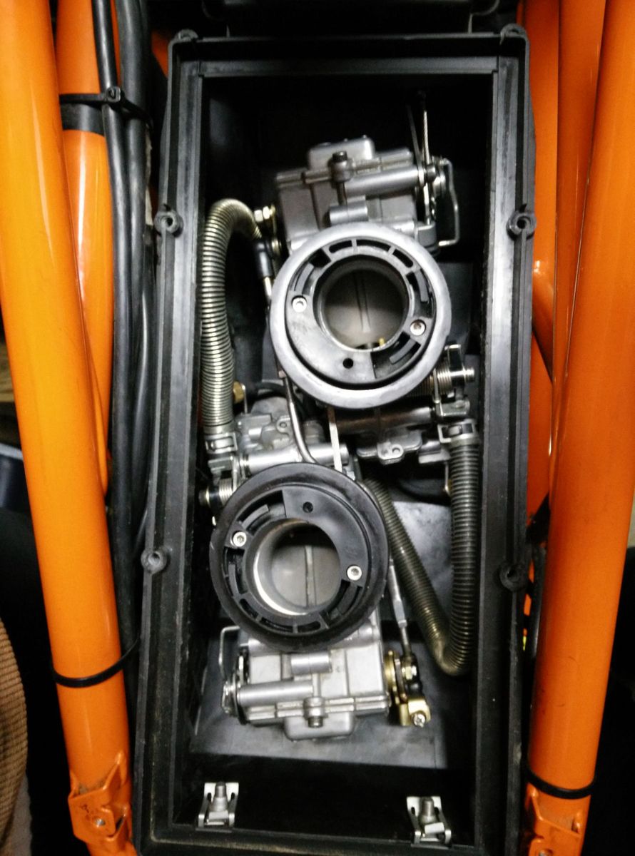

Keihin im Kasten mit Anlenkung

Platzangebot links
 Dateigröße:  168.03 KB
 Angeschaut:  2074 mal
Platzangebot rechts
 Dateigröße:  154.58 KB
 Angeschaut:  2133 mal
Höhe im Kasten - der Originalfilter passt drüber
 Dateigröße:  204.67 KB
 Angeschaut:  2120 mal
die Teile müssen verheiratet werden
 Dateigröße:  204.58 KB
 Angeschaut:  2079 mal

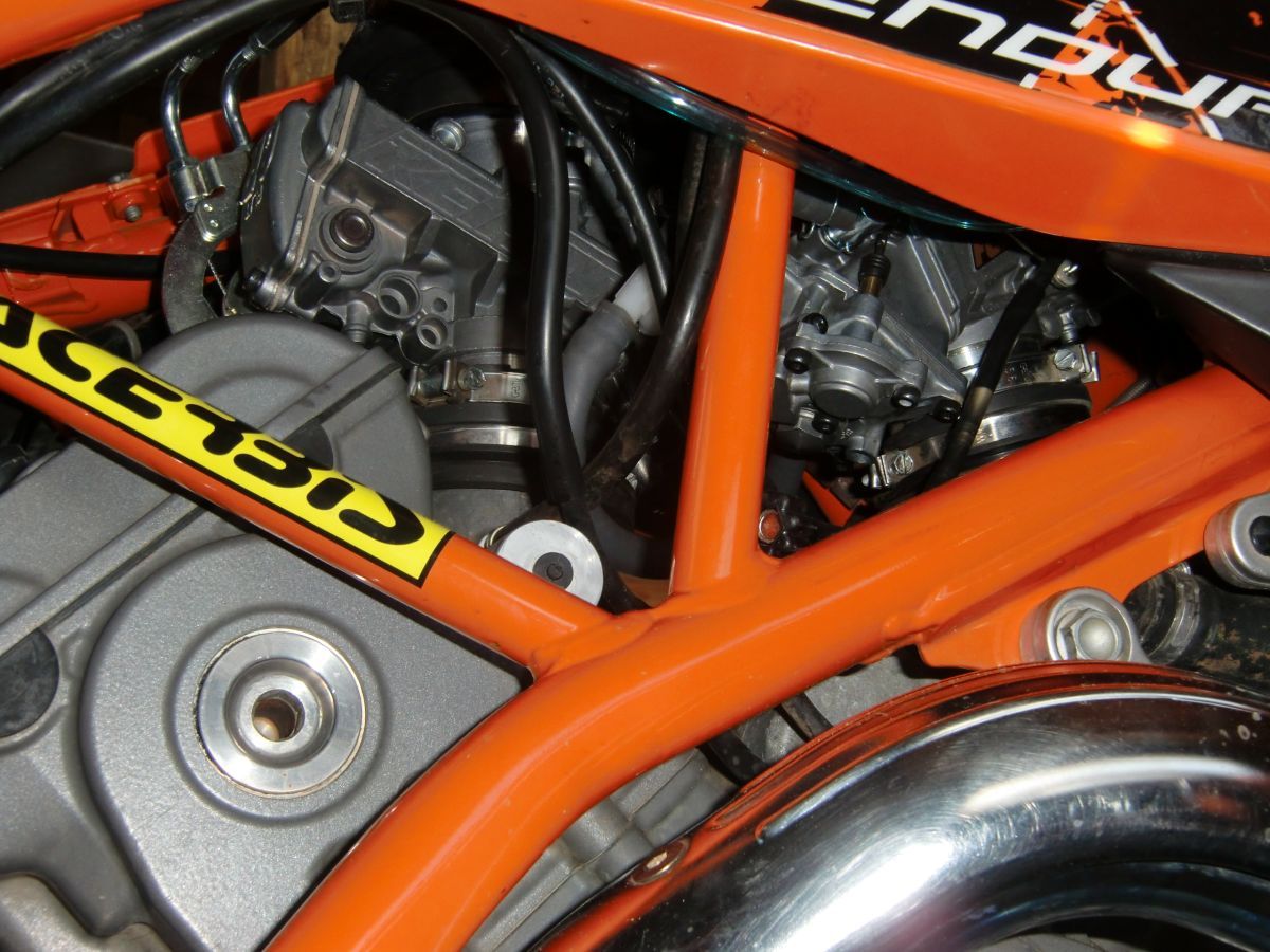

Anlenkung und Halter angepasst. Der Luftfilter passt super drüber

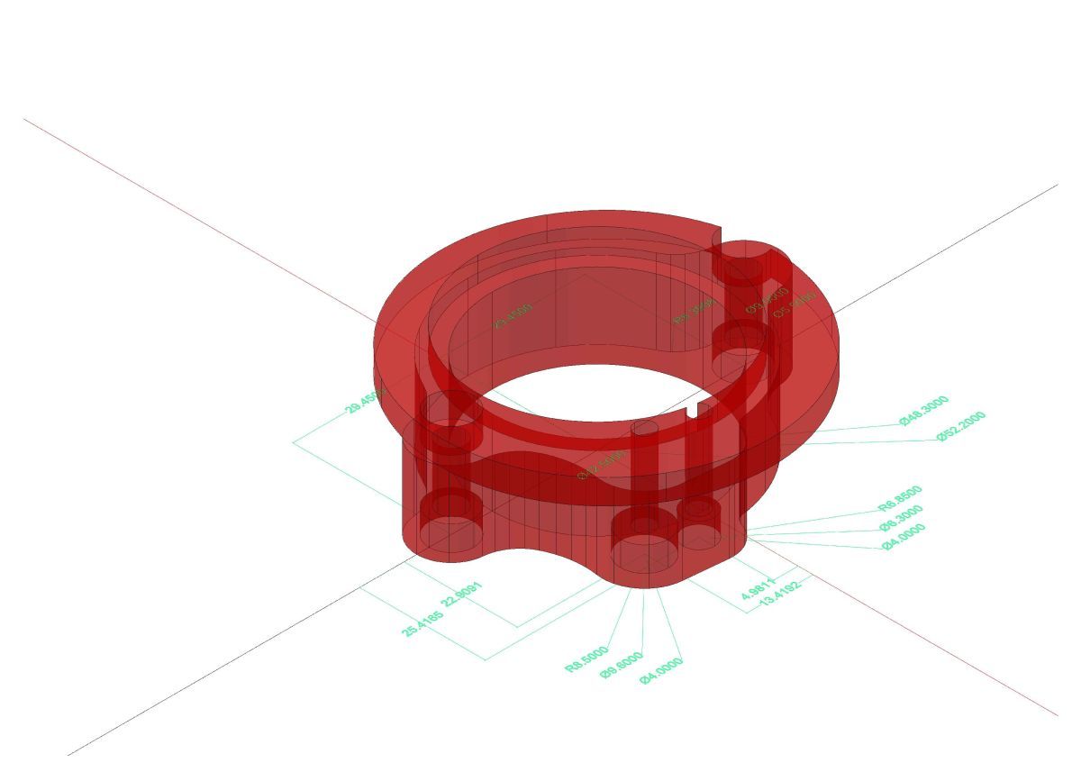

Der Luftfilter-Adapter wird jetzt in CNC aus Alu gefräst.
Dafür habe ich mich mal in AutoCAD geübt.
Mal sehen ob ich ich mich nicht vermessen habe Mr. Green

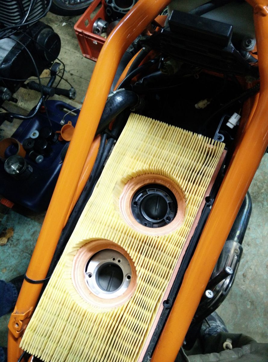

Den Urlaub zum Jahreswechsel habe ich genutzt, um mit dem Flachschieber-Projekt weiter zu machen.

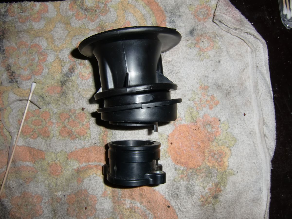

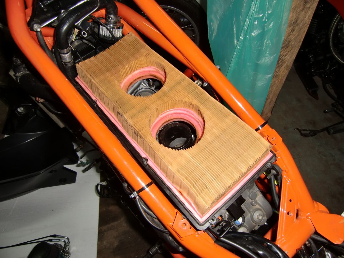

Die Stutzen habe ich mir fräsen lassen. Hier bedarf es nun noch örtliche Anpassungen um den Adapter für den Trichter auszurichten.
Aktuell besteht die Hürde, dass die Ausschnitte im Filter nicht ganz auf meine Trichteradapter passen.
Ich meine mich zu erinnern, dass die EFI Filter leicht verstzte Ausschnitte für die Trichter haben. Kann mir das jemand bestätigen?
Vielleicht kann ich damit das Problem lösen.
Aktuell läuft die Maschine mit den Vergasern sauber im Stand und nimmt schnelle Gasstöße sehr gut an. Wenn die mechanischen Hürden genommen sind, geht es wieder an das Abstimmen.
Wo liegen die Unterschiede zwischen dem EFI und dem Vergaser Filter?

BeitragVerfasst am : So, 4. Jan 2015, 13:32    Titel: Antworten mit Zitat
hi,
die 990iger ansaugtrichter öffnungen sind um einen (gedanken), und wenn ich mich richtig erinnere weniger versetzt als die 950 trichter; viel ist es jedoch nicht und mit ein wenig gutem zureden kann man auch 990iger filter auf 950iger anbringen (und vice versa)
good luck

Damit fährt sich die Maschine angenehm sanft aber trotzdem druckvoll und ist laut Lambda-Anzeige fast konstant in einem 'gesunden' Bereich.
Unter Vollast magert sie noch zu sehr ab. Das lässt sich einfach mit einer größeren Hauptdüse beheben.

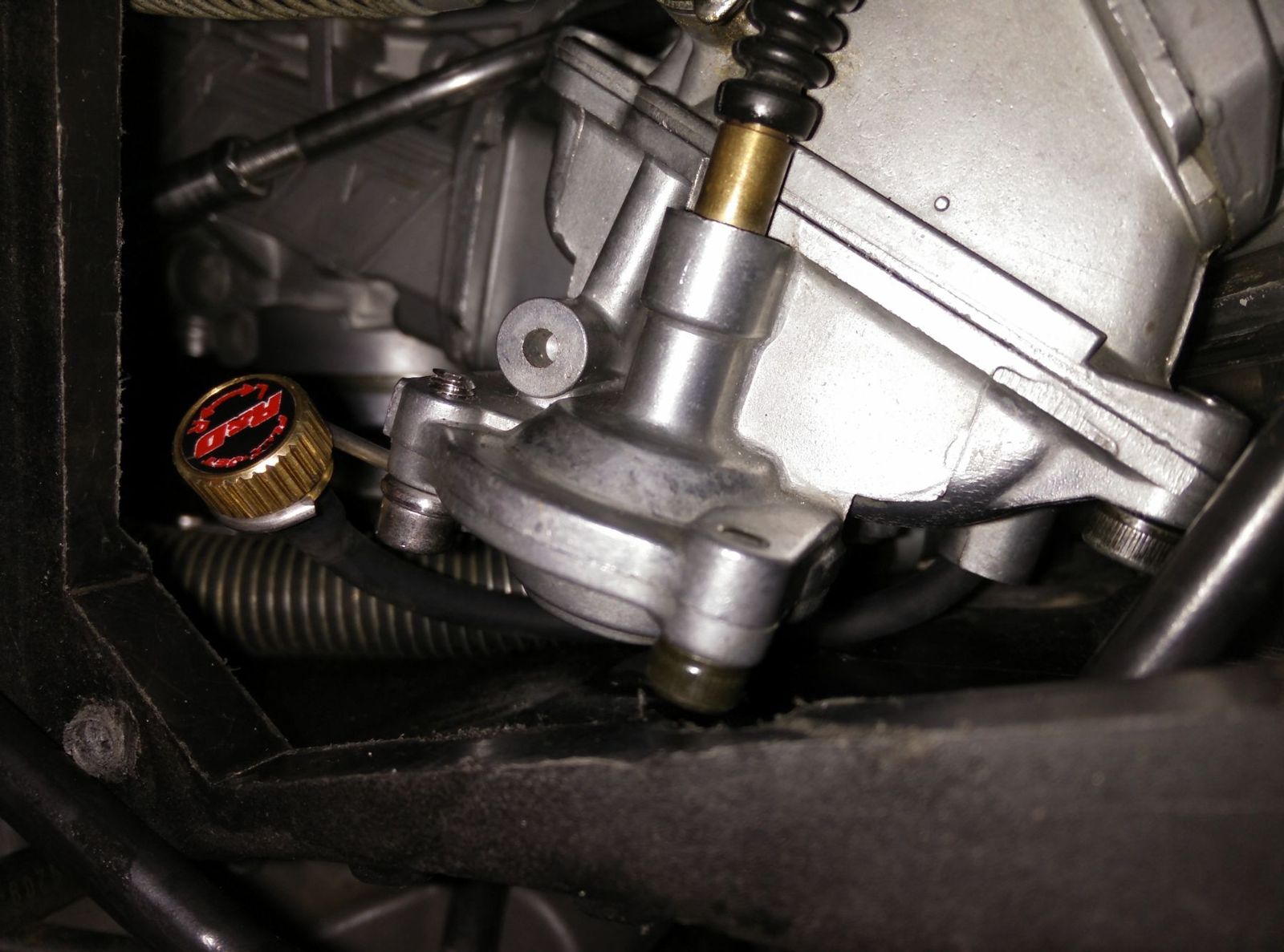

Gemischregulierung über R&D Flexjets
