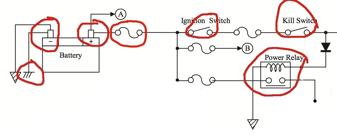

BeitragVerfasst am : Mo, 21. Nov 2011, 20:21    Titel: Antworten mit Zitat
Zu Deinem Problem zwei "alles dunkel", einfach mal alle Kontakte zwischen Powerrelais, Batterie, Masseanschluss und Zündschloss fix durchmessen - also diese Punkte hier:

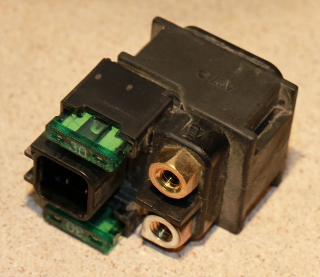

BeitragVerfasst am : Mo, 21. Nov 2011, 20:34    Titel: Antworten mit Zitat
heinz @ Mo, 21. Nov 2011, 19:51 hat folgendes geschrieben:
Starterrelais
dieses Mistvieh macht auch gerne mal seinen Spaß aber nicht das ganze Cockpit dunkel:

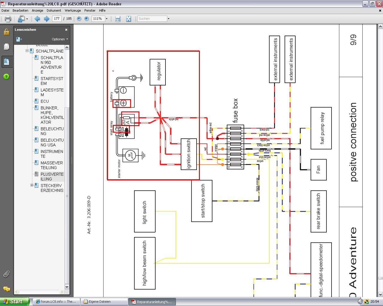

BeitragVerfasst am : Mo, 21. Nov 2011, 21:05    Titel: Antworten mit Zitat
Servus,
laut Schaltplan wird bei der 950 der gesammte Plus von der Batterie über den Anschluß des Relais und dann auf die Hauptsicherung geführt, ist das bei der 990 anders ?
