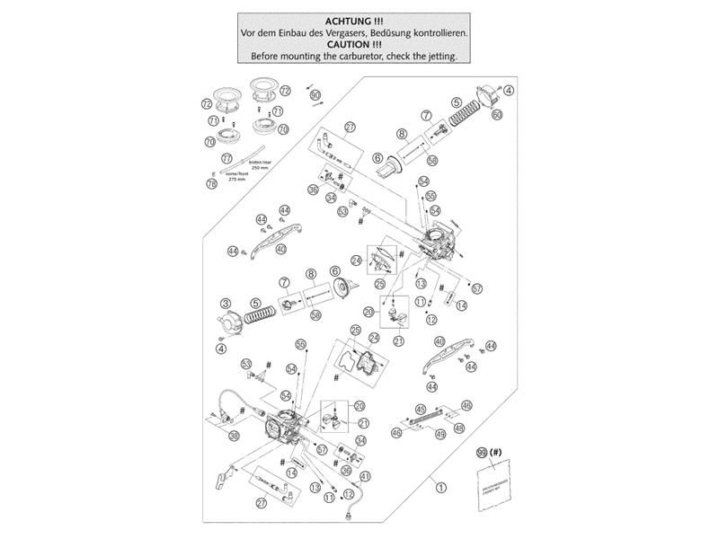

Moin,
ich moechte gerne die Schiebernadeln und Duesen tauschen. Teilenummer fuer Nadel habe ich, aber welches ist die Duese dazu? Die 12?
Und wenn ich schon die Dinger auf habe, sollte ich, ausser saeubern, noch was machen?
Gruss, Markus

BeitragVerfasst am : Di, 15. Nov 2011, 22:03    Titel: Antworten mit Zitat
1 60031001000 VERGASER KPL. LC8 CVRD 43 03 1
3 60031027000 MEMBRANDECKEL KEIHIN VORNE 03 1
3 60031127000 MEMBRANDE. VO/HI OHNE EPC-ANS. 1
4 60031028000 SCHRAUBE KEIHIN 03 8
5 60031030000 FEDER KEIHIN LC8 2
6 60031035000 VAKUUM KOLBEN KPL. 2
7 60031032000 DÜSENNADEL HALTER KPL. 2
8 60031034000 DÜSENNADEL KEIHIN KPL. NDFB 2
11 60031083000 DÜSENHALTER 2
12 60031023150 HAUPTDÜSE GR.150 KEIHIN 0
12 60031023155 HAUPTDÜSE GR.155 KEIHIN 1
12 60031023160 HAUPTDÜSE GR.160 KEIHIN 1
12 60031023165 HAUPTDÜSE GR.165 KEIHIN 0
12 60031023170 HAUPTDÜSE GR.170 KEIHIN 0
13 60031007042 LEERLAUFDÜSE GR.42 KEIHIN 2
14 60031017000 GEMISCHREGULIERSCHRAUBE KPL. 2
20 60031009000 SCHWIMMER KPL. 2
21 57331008000 STIFT SCHWIMMER 2
24 60031011044 SCHWIMMERGEHÄUSE KPL. 2
25 57331155000 ABLASSCHRAUBE SCHWIMMERGEH. 2
27 60031048000 CHOKE KPL. 2
34 60031090000 LUFTABSCHNEIDEVENTIL 2
36 59031058000 U-RING 2
38 60031077000 TPS-SENSOR CVRD43 440MM 02-05 1
40 60031091000 VERGASER VERBINDUNGSBLECH 03 2
41 60031025000 STELLSCHRAUBE KPL. 1
44 60031094000 SCHRAUBE KEIHIN 2003 8
45 60031056000 ANLENKHEBEL 1
46 60031087000 BEFESTIGUNG ANLENKHEBEL 2
48 57331087000 SCHEIBE ANLENKHEBEL 2
49 0094010103 SPLINT 1,0X10 2
53 60031013000 SCHLAUCHANSCHLUSS 2
54 60031037040 LUFTDÜSE GR.40 KEIHIN 2
54 60031037070 LUFTDÜSE GR.70 KEIHIN 0
54 60031037080 LUFTDÜSE GR.80 KEIHIN 2
54 60031037090 LUFTDÜSE GR.90 KEIHIN 0
54 60031037100 LUFTDÜSE GR.100 KEIHIN 0
55 60031047050 LUFTDÜSE GR.50 KEIHIN 2
57 60031051068 STARTDÜSE GR.68 KEIHIN 2
58 54531629000 KLEMMFEDER 2
60 60031027100 MEMBRANDECKEL KEIHIN HINTEN 03 1
60 60031127000 MEMBRANDE. VO/HI OHNE EPC-ANS. 1
63* 60031003000 HEIZSTAB VERGASERHEIZUNG 05 2
64* 60031004000 TEMPERATURSENSOR 05 1
65* 60031005000 KABELSTRANG VERGASERHEIZUNG 05 1
66* 0933040063 SK.SCHRAUBE DIN 933 M4X6 1
70 60031041000 VERGASERTRICHTERAUFNAHME 03 2
71 0912040163 ISK.SCHRAUBE DIN0912-M 4X16 4
72 60031040000 VERGASERTRICHTER 03 2
77 60007116001 SCHLAUCH 6X12 PER METER 0
78 58031005000 YDNAC-KLAMMER 10128 (12MM) 2
90 60031029337 SCHIEBERANSCHLAG M5 03 2
99 60031099000 DICHTUNGSSATZ KEIHIN 03 1
Das ist die Liste zu Deiner Zeichnung. Wie Du selber lesen kannst, ist die 12 die Hauptdüse und auf keinen Fall die Nadeldüse. Deshalb auch die unterschiedlichen Durchmesser. Die Hauptdüse verschleißt auch nicht, da sie mechanisch nicht beansprucht wird. Was jetzt aber die Nadeldüse ist, ist mir auch unbekannt. Vielleicht wirkt der Düsenhalter (11) der Hauptdüse als Nadeldüse??? Immerhin müsste die Nadel im montierten Zustand da drin stecken...

BeitragVerfasst am : Mi, 16. Nov 2011, 0:43    Titel: Antworten mit Zitat
Danke schoen! Ich denke auch, dass es die 11 ist. Von daher keine Beruehrung zwischen Nadel und Duese.
Koennte mir aber schon vorstellen, dass nach rund 95tkm die Nadel und der Duesenhalter bischen ausgelutscht sind und sie zuviel Sprit kriegt.
Mal sehen, was das Zeugs so kostet. Nadel mache ich auf jeden Fall.
