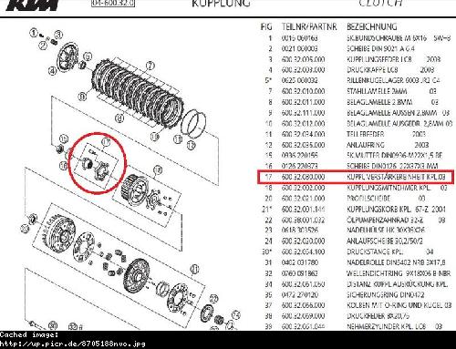

Da ist eine Kupplungsverstärkereinheit im Kupplungsmitnehmer drin. Vielleicht hat die was weg? Ich würde in folgender Reihenfolge vorgehen:
1. Kupplungsfedern messen, gegebenenfalls erneuern
2. Kupplungsscheiben messen, gegebenenfalls erneuern
3. Druckverstärker kontrollieren

- aber Druckverstärker kontrollieren??
Das ist wohl das Teil No. 17. Das werd ich schon finden beim zerlegen.
Nur wie kontrolliert man das, kann man da auch irgend ein Maß nehmen und auf Verschleiss prüfen, oder nur rein optische Kontrolle ob das Ding irgendwie verschlissen ist??

Den fred hab ich eh gestern gefunden, den hab ich gemeint, sehr gut erklärt und gute Bilder!
Soweit ist mir das klar.
Nur von diesem Druckverstärker-Dings hab ich da nix gelesen...?
Wie man das kontrolliert und ob tauschen od. nicht?
