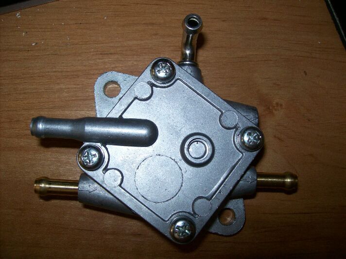

Warum baut Ihr nicht auf die Krafstoffpumpe der ADV640 um? Die ist rein mechanisch. Wieder etwas Elektrik weniger.
Funzt seit Jahren an vielen AficaTwins.

Na dann erzaehlt doch mal, wie die funktioniert. Unterdruck?
BeitragVerfasst am : Mo, 24. Okt 2011, 11:04    Titel: Antworten mit Zitat

hast Du nicht so´n Teil (640) schon mal gehabt unsure ?
Der Unterdruck wird von einem der 4 Gewinde in den zwei Ansaugstutzen abgenommen. Alles ganz genau so wie bei der ADV640. Ersatzweise geht auch einer der Stutzen für die Syncroschläuche.
Und schigge isset Cool !
Passiert diesen Winter an unseren beiden LC8.

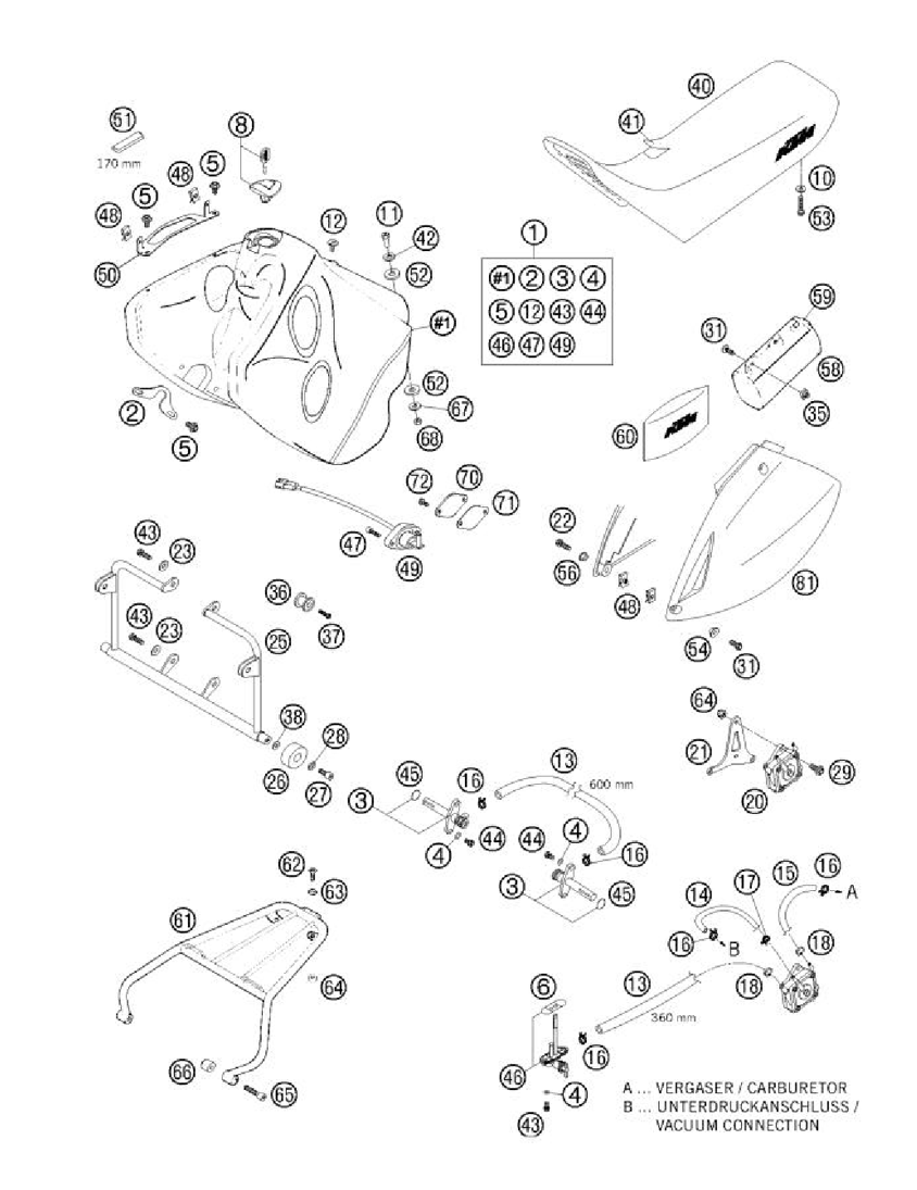

Hast du vielleicht mal ein Foto, wie das Teil aussieht. Ich habe nur diese Zeichnung. Die 20, richtig? Muss das Teil dann unter den Tanklevel, oder saugt die auch ein bischen und ich kann das Ding irgendwo anders anbringen? Ich gehe mal davon aus, dass Voerdermenge erprobt und als ausreichend angesehen werden kann.
Gruss nach und an BRB
Markus

schon gefunden Smile
