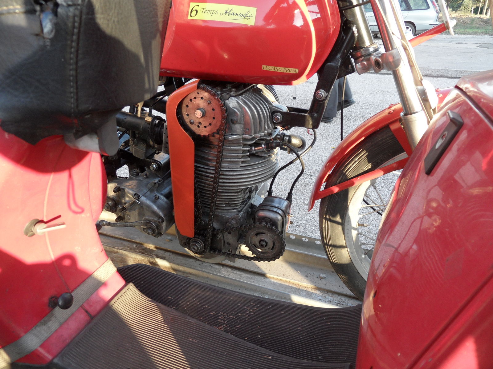

Ein Schweizer, der seit 35 Jahren in der Toskana zu Hause ist, hat um den
von seinem Grossvater erfundenen 6 Takter hat, ein Motorrad gebaut, inkl.
Getriebe.
Interessantes Konzept, wird vielleicht wieder aufgenommen, Patent ist abgelaufen!
Um den Zeitungsbericht von 1951 halbwegs leserlich zu machen, habe ich in
in ein PDF gepackt.
Auf dem Weg zum Oldtimer Rennen
 Dateigröße:  366.54 KB
 Angeschaut:  765 mal

Ist das nicht das Prinzip des Zweitakters?? blink
Dieser "drückt" ja auch über s.g. Überströmkanäle das Gemisch aus der Kurbelkammer in den Brennraum.
BeitragVerfasst am : Do, 6. Okt 2011, 8:29    Titel: Antworten mit Zitat
Outdoorer @ Do, 6. Okt 2011, 8:21 hat folgendes geschrieben:
Grundsätzlich ja.
Aber Du hast das Wichtigste überlesen!
Der Clou ist, dass nun annähernd die doppelte Menge Benzin/Luftgemisch pro Zündvorgang für jeden Zylinder zur Verfügung steht.
OutdoorerOffline
Anmeldungsdatum: 22.01.2011
Beiträge insgesamt: 1853
BMW R1200 GS Rally
BeitragVerfasst am : Do, 6. Okt 2011, 8:31    Titel: Antworten mit Zitat
Stimmt das hab ich überlesen, dann macht das ganze auch Sinn! Smile
