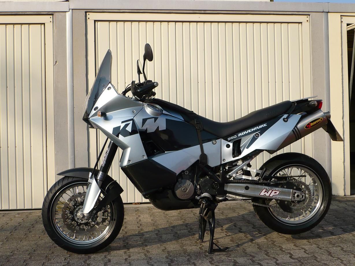

BeitragVerfasst am : Di, 4. Okt 2011, 18:09    Titel: Antworten mit Zitat
Bau die 17 Zöller rein...sieht dann so aus Rolling Eyes Rolling Eyes

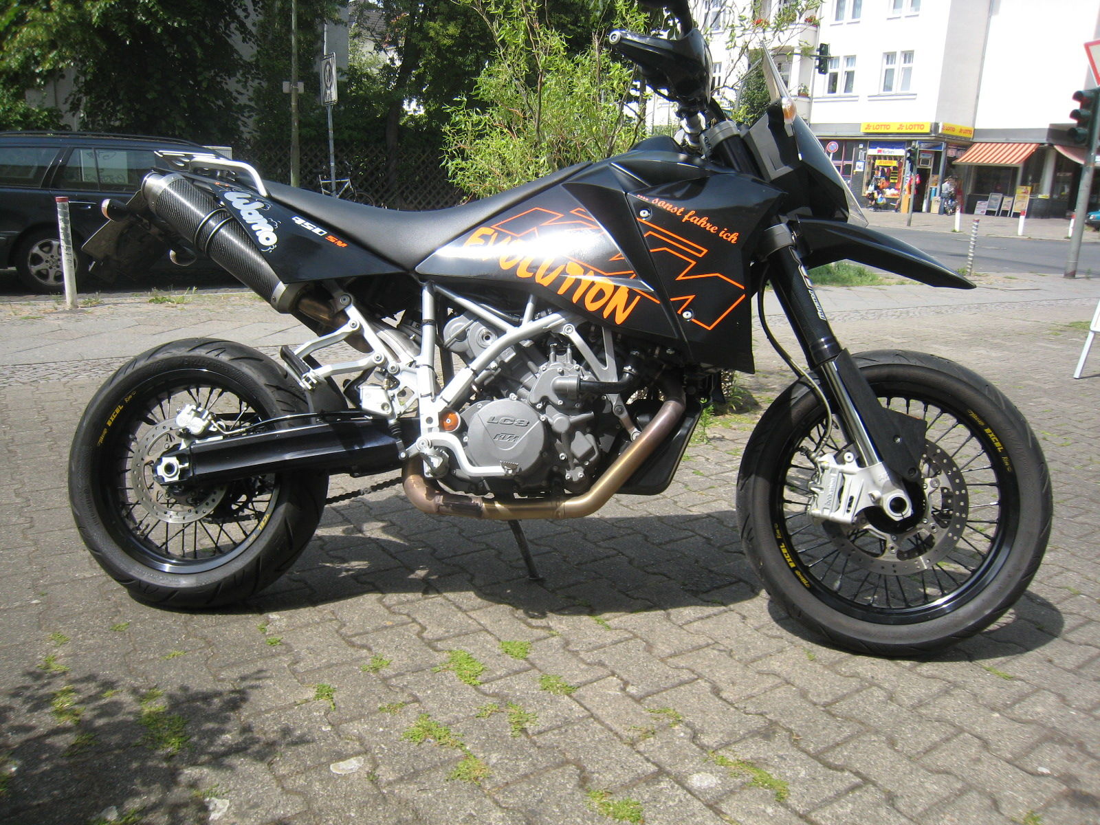

BeitragVerfasst am : Di, 4. Okt 2011, 19:24    Titel: Antworten mit Zitat
um gottes willen blos nich .....
komm nach Berlin - stecke sie dir um und bilde dir eine Meinung
