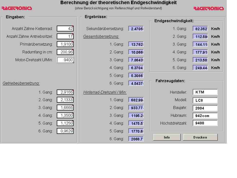

Hintergrund: Bevor bei mir die Rep. Stehbolzen, KoDi, Öldruckventile, Thermostat, Thermoschalter und Wasserpumpe durchgeführt wurde, fuhr meine Kati auf ebener Strecke Tacho max. 223km/h bei ca. 8800U/Min. und zu zweit mit ca. 40kg Gepäck 213km/h bei ca. 8500U/Min. (reproduzierbar). Nach der Rep. drehte sie im 5. nicht mehr aus und fuhr im 6. mit 199km/h langsamer als im 5. (205Km/h)! Dies übrigens plötzlich mit Lüfterdauerbetrieb bei einer Außentemp. von ca. 22°C! Jetzt nach der 7500er Inspektion schafft sie es im 6. immerhin auf 210km/h. Wenn man berücksichtigt das bei allen Test's im Schnitt ein Max.-Speed von 215km/h gemessen wurde, ist dies doch plötzlich sehr mau, oder?
Laut Aussage meines Händlers hat ihn KTM ausgelacht als er meinte das meine LC8 Tacho 223 fahren würde.... wacko
Interessant: Wenn man den Meßwert von 215km/h zugrundelegt und die gesetzlich vorgeschriebene Tachovoreilung von 3% hinzurechnet, ergeben sich 221,45km/h, das ist verdammt nah an 223km/h, oder?
Übrigens: Sehr interessant ist die theoretisch mögliche Höchstgeschwindigkeit (siehe Anhang), wobei ich das Hinterrad allerdings nur auf die schnelle ausgemessen habe, könnte also toleranzbehaftet sein.... Smile

Bei deiner theoretischen Berechnung der möglichen Vmax hast du wohl leider den Schlupf des Hinterrads unterschlagen. Der dürfte wohl bei Tempi über 200km/h auch nicht unerheblich sein. Laut einem früheren Bericht in MOTORRAD beträgt er z.B. bei der Hayabusa bei Tempo 300 um die 10km/h(!!)
Gruß VSI

@VSI
Guten Morgen!
Recht hast Du, so wie es halt im Titel des Screenshots steht Razz :
Berechnung der THEORETISCHEN Höchstgeschwindigkeit
(OHNE Berücksichtigung von REIFENSCHLUPF und Rollwiderstand)
