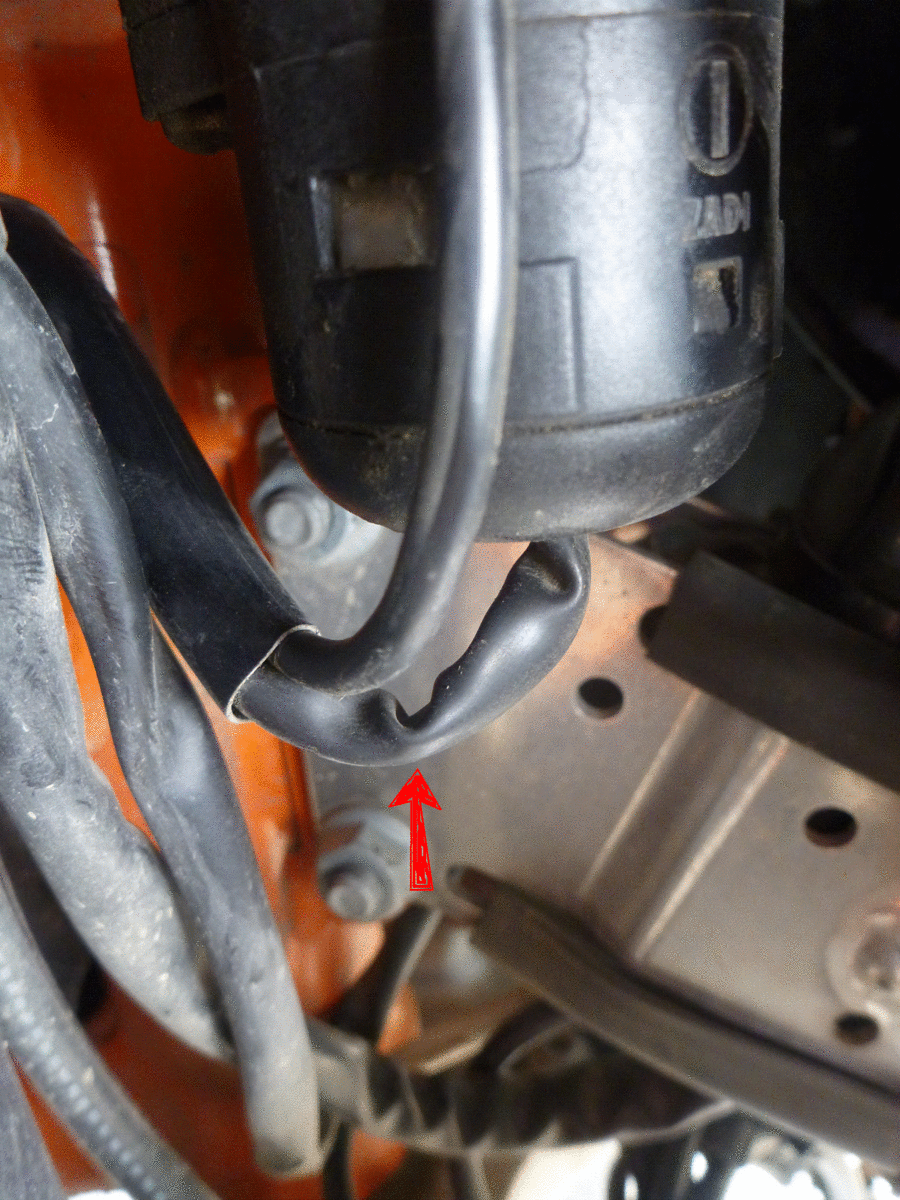

Wir sind auf Weltreise und seit Pakistan spinnt meine Adventure ein wenig. Beim Einlenken geht sie auf einmal aus. Ich habe nun (nachdem ich hier ein paar Beiträge zu ähnlichen Problemen gelesen habe) die Seitenverkleidung abgenommen und siehe da, wenn ich das Kabel am "natürlichen Knickpunkt" (also dort wo es von Haus aus geknickt ist) drücke, geht mir die Maschine aus und dann wieder an. Ich tippe also auf Kabelbruch an dieser Stelle.
Meine Frage ist nun, wie ich das am besten im Griff bekomme... Meine Idee wäre es, die Isolierung abzunehmen, das gebrochene Kabel zu löten (sofern der Bruch tatsächlich an dieser Stelle ist) und danach mit Isolierband wie verrückt abzukleben. Ich muss von hier (Indien, Kaschmir Gegend) noch bis Nepal kommen, wobei es allerdings viele Passstrassen rauf und runter gehen soll. Danach wird nach Thailand verfrachtet wo es einen Händler gibt.
Ist mein Ansatz der Richtige oder habt ihr besser Lösungsvorschläge???

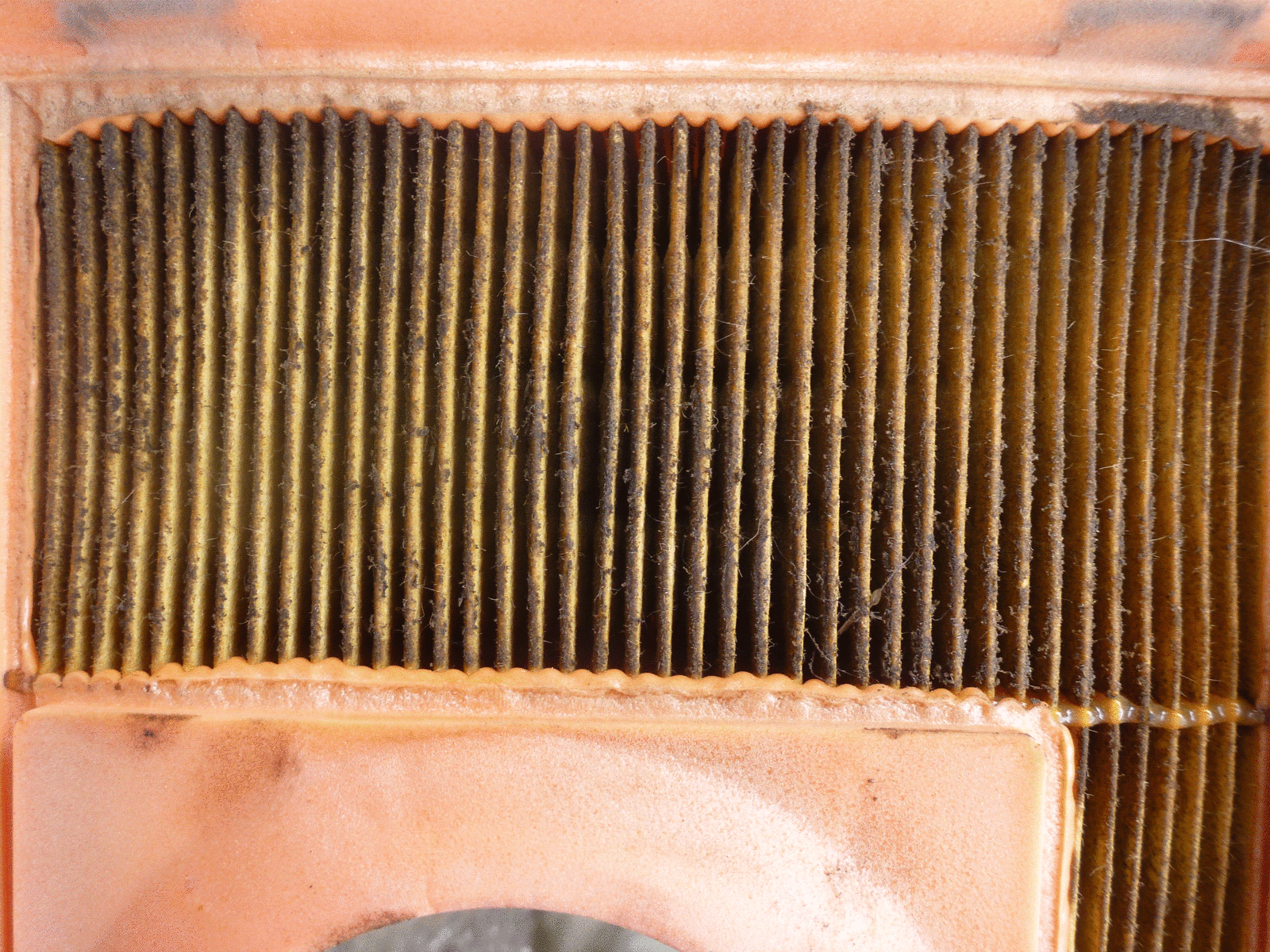

Zur 2ten Frage: ich habe heute den Luftfilter ausgebaut und dieser ist ziemlich verschmutzt. Ich weiss, dass der originale Filter eigentlich nicht zu reinigen ist. Die Frage ist eher ob man da was improvisieren kann ohne, dass der Filter dabei kaputt geht... auch damit muss ich bis Nepal kommen.
Ich bedanke mich ganz herzlich im Voraus!

Den Luftfilter kannst Du mit Druckluft ausblasen, das hilft ein wenig. Problem dabei: Selbst durch einen total verdreckten Luftfilter zieht der LC8-Motor immer noch Luft durch, notfalls, indem er mit dem Sog Löcher reißt - und dann haste Dreck im Motor. Gar nicht gut, hat mich einmal Motor aufmachen gekostet.
Letztlich gibt's nur eine saubere Lösung: Ruf Deinen Händler an, laß Dir von ihm an vorbestimmte Punkte postlagernd Luftfilter schicken - je nach Strecke gleich mehrere. Zahlste halt Fracht und Zoll, aber dürfte schneller gehen als den Importeur vor Ort zu fragen.

Falls Druckluft fehlt
Filter ausbürsten, Damenstrumpf oder Halstuch über die Ansaugtrichter, und
Filter vom Auspuff ausblasen lassen.
Falls irgendwie Möglich, verlängere das/die gebrochene(n) Kabel mit einem
Zwischenstück, alles Andere reist wieder.

an de Lötstellen wird das Kabel wieder brechen. Lüsterklemmen sind als Notlösung viel besser.

ok, ich muss mal sehen ob ich da nicht ne löt-lösung hinbekomme, wo der oder die lötpunkte nicht unter zug oder druck liegen... oder eben mit ner Klemme für die nächsten 1500km.

Luftfilter einfach ausblasen, aber ohne Reiniger weil der sonst alles verklebt. Mit dem Auspuff ist das ne Gute Idee und igendwie holt die sich schon Luft, also keine Angst.
Das Kabel wird da wieder brechen nach einigen Meilen. Nimm also lieber ein Stück und baue es ein, Notfalls z.B. vom Standlich vorn. Das brauchst nicht unbedingt und Du kannst das hinterher immernoch wieder richten.

Mit dem Kabalbaum würde ich es so mache, dass ich ihn auftrennen würde.
Dann weit vor und so weit nach dem Knick Kabel komplett ersetzen. So dass die Lötstellen dort sind, wo keine Bewegung stattfinden.
Das macht Dir jeder Dorfschrauber auf der ganzen Welt. Besonders in diesen Ländern Wink

ganz blöde Frage. Wenn ich ein Zwischenstück einfach so richtig gut verzwirble und dann mit isolierband abklebe... habe ich chancen damit weit zu kommen oder bin ich damit im vorhinein zum scheitern verurteilt???
LG;
Seb.

Versuch macht klug, die Enden aber grosszügig ab isolieren

PS: natürlich würde ich das Zusatzstück so anbringen, dass kein Zug/Druck auf die beiden Kontaktstellen kommt!
