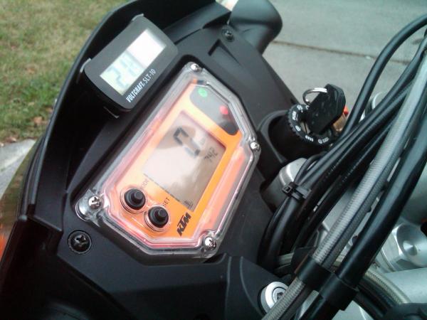

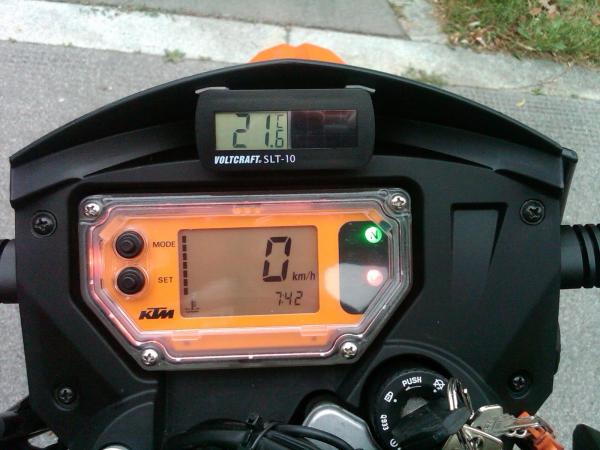

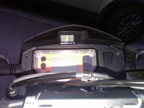

Hallo an die Gemeinde,
da es doch immer wieder interessant ist, bei welchen Temperaturen unsereins schwitzt, suche ich seit längerer Zeit einen Luft-Thermometer.
Anforderungen:
- Digital (kein zitternder Zeiger, leichte Ablesbarkeit),
- klein (für das SE-"Cockpit"),
- Batteriebetrieb (möchte meine Verkleidung deshalb sicher nicht anbohren)
- Befestigung mit Klebeband (w.o.)
- und wasserdicht!
Gefunden habe ich einen Conrad-Thermometer um heiße EUR 9,90, der alle Anforderungen erfült, der Strom kommt aus Solarzellen.
Das Teil passt sehr gut zentral auf das Cockpit der Superenduro. Das bereits vorhandene Abrinn-Loch habe ich leicht mit einem 5,5mm-Bohrer vergrößert, das Kabel mit dem Themperatur-Fühler hinter die Maske durchgezogen und das Display mit einem wasserfesten Klebeband fixiert.
Alles zumsammen hat 20min gebraucht.
Zu Beginn habe ich das Thermometer schräg aufliegend eingebaut (um auch die Kante für das Klebeband zu nutzen - Foto 1), da konnte man das Display aber fast nicht lesen. Flach am Cockpit aufliegend und mit zwei Befestigungsstreifen auf den oberen Kanten links und rechts hält das Ding "bombenfest" (Fotos 2 und 3).
Ob das Ding die Ligurische Grenzkammstraße nächste Woche übersteht, kann ich euch gerne in zwei Wochen erzählen!
lg aus Wien
Harald
