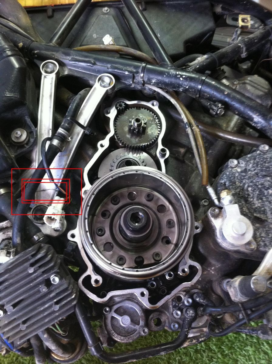

BeitragVerfasst am : Sa, 3. Sep 2011, 20:06    Titel: 950er defekt Anlasserfreilauf Antworten mit Zitat
sodala kinder......alles im popo :-)
vorgeschichte:
seit ca. 1 monate machte meine KTM mucken beim anstarten, klopfen vom motor, klingt total ungut. es wurde eigentlich immer mühsamer das anstarten.
vor 3 tagen hörte ich nur mehr den leisen elektro motor vom anlasser surren, sonst nix mehr. heute ist sie wieder einmal kurz angesprungen und dann wieder aus gegangen :-(
hab meinem händler das problem per tele geschildert, er meinte eindeutig "drehzahlbegrenzer", mit dieser information kann ich in zusammenhang mit gescheiterten startversuche leider überhaupt nix anfangen. angeblich kostet das teil 191€ (bin Ösi!) !
ein lieber freund und schrauber meinte, is der anlasserfreilauf !
hab meine kantn jetzt mal in der garage rechts umgelegt, links den deckel abgenommen und brauch jetzt den super-spezial-mist abzieher und irgendeine schraube....grrrrrrrr
gibts tipps wo ich sowas her bekomm ? ersatzteilkatalog nummern hätte ich ja !
lieg ich bei meiner suche überhaupt richtig oder ist es am ende nur eine sicherung ? (is es nicht, hab ich schon geschaut!)
sagt mal irgendwer was dazu, ich glaub das klopfende, unnötige Startgeräusch brauch ich nicht beschreiben, hatten wohl schon einige hier !
Gruss aus Wien,
topflappen

topflappenOffline
Anmeldungsdatum: 09.01.2011
Beiträge insgesamt: 23
BeitragVerfasst am : Sa, 3. Sep 2011, 20:23    Titel: Motorhalterung ist auch noch gerissen...... Antworten mit Zitat
bin ich durch zufall drauf gekommen.....heute ich echt ein klasse Tag :-( Mad
 Dateigröße:  206.33 KB
 Angeschaut:  2361 mal

BeitragVerfasst am : So, 4. Sep 2011, 5:21    Titel: Antworten mit Zitat
Moin,
Schau mal hier http://forum.lc8.info/viewtopic.php?t=23048.
Ist das gleich Problem wie bei meiner. Wenn du dein Polrad in beide Richtungen drehen kannst, dann ist es von der Klemmung gerutscht Mad
Dein Hândler meint wahrscheinlich den Drehmomentbegrenzer, Exclamation der wurde nämlich als Abhilfe später verbaut und nachgerüstet.
Der gebrochenen Motorhalter sollte man als Grund für die Startschwierigkeiten ausschliessen können.
Für die Lösung deines Problems gibt es drei Möglichkeiten:
1. Motor auseinanderpflücken, neue Kurbelwelle rein, neue Dehnschraube mit Feingewind, den Drehmomentbegrenzer nachrüsten, alles wieder zusammenbauen und gut.
2. So wie ich es im o.g Thread beschrieben habe
3. Zwei schweißpunkte setzten, dann allerdings nicht mehr lösbar.
Gruß Marc
Was man mit dem Hammer nicht richten kann, is kaputt!
topflappenOffline
BeitragVerfasst am : Mo, 5. Sep 2011, 10:33    Titel: danke für die Antwort ! Antworten mit Zitat
hey marc,
danke für antwort :-)
muss nachher mal in die Garage rauf und schauen wohin ich das Polrad drehen kann, hab aber in erinnerung, daß es in beide richtungen frei drehbar war *shit-shit-shit*
der punkt mitm schweissen gefällt mir am besten :-)
im moment bin ich auf der suche nach nem geeigneten Abzieher (meiner passt nicht), hat da wer nen tipp ?
ich hab noch nie einen motor zerlegt, also bitte kurz für die dummen unter uns....das polrad ist normal an die kurbelwelle geklemmt oder wie ?
muss i die kurbelwelle zum schweissen ausbauen ?
keinen plan wie es jetzt weiter geht !
die motorhalterung soll mir a freund schweissen, das teil kostet neu 113€, das kann man sich wohl sparen :-)
lieben gruss,
ich
der fahrlehrerOffline
Anmeldungsdatum: 17.02.2006
Beiträge insgesamt: 75
 →  22.000 km
BeitragVerfasst am : Mo, 5. Sep 2011, 18:09    Titel: Antworten mit Zitat
Der Abzieher wird bei dir nicht mehr benötigt, da wie du sagst sich der Rotor sowohl links als auch rechts rum auf der KW dreht. Exclamation
Das Pohlrad ist ja von seiner Zentrierung/ Klemmung gerutscht. Deshalb dreht der Anlasser ins "Leere".
Du musst die Dehnschraube lösen und dann solltest du das Polrad mit der Hand abnehmen können. Smile
Und dann bleiben meine beschriebenen Lösungen. Mad
Gruß Marc
Nachtrag schau mal hier[url] http://www.ebay.de/itm/KTM-LC8-950-Adventure-Motor ....... item2311ac8b89[/url] kommt etwas günstiger als neu. Der Verkäufer ist i.O. hab da schon etliche Teile geordert

topflappenOffline
BeitragVerfasst am : Mo, 5. Sep 2011, 19:38    Titel: tut sich nix Antworten mit Zitat
irgendwo ist der Hund drin !
haben jetzt eine abgeflexte Schraube in das kleinere Gewinde reingedreht, um sozusagen einen Ansatzpunkt fürs rausdrehen zu haben.
Vom cnc kollegen eine M20 mit Feingewinde drehen lassen, wenn ich die Schraube ins Gewinde rein dreh ist alles gut, bis sie anstösst, dann geht nix mehr !
Nach meiner Logik sollte ich doch so das Pohlrad abziehen können oder ?
Pohlrad sitzt noch auf der KW, der Freilauf dahinter wird wohl im Eimer sein.
Hat irgendwer Tipps ?
lg Topfi

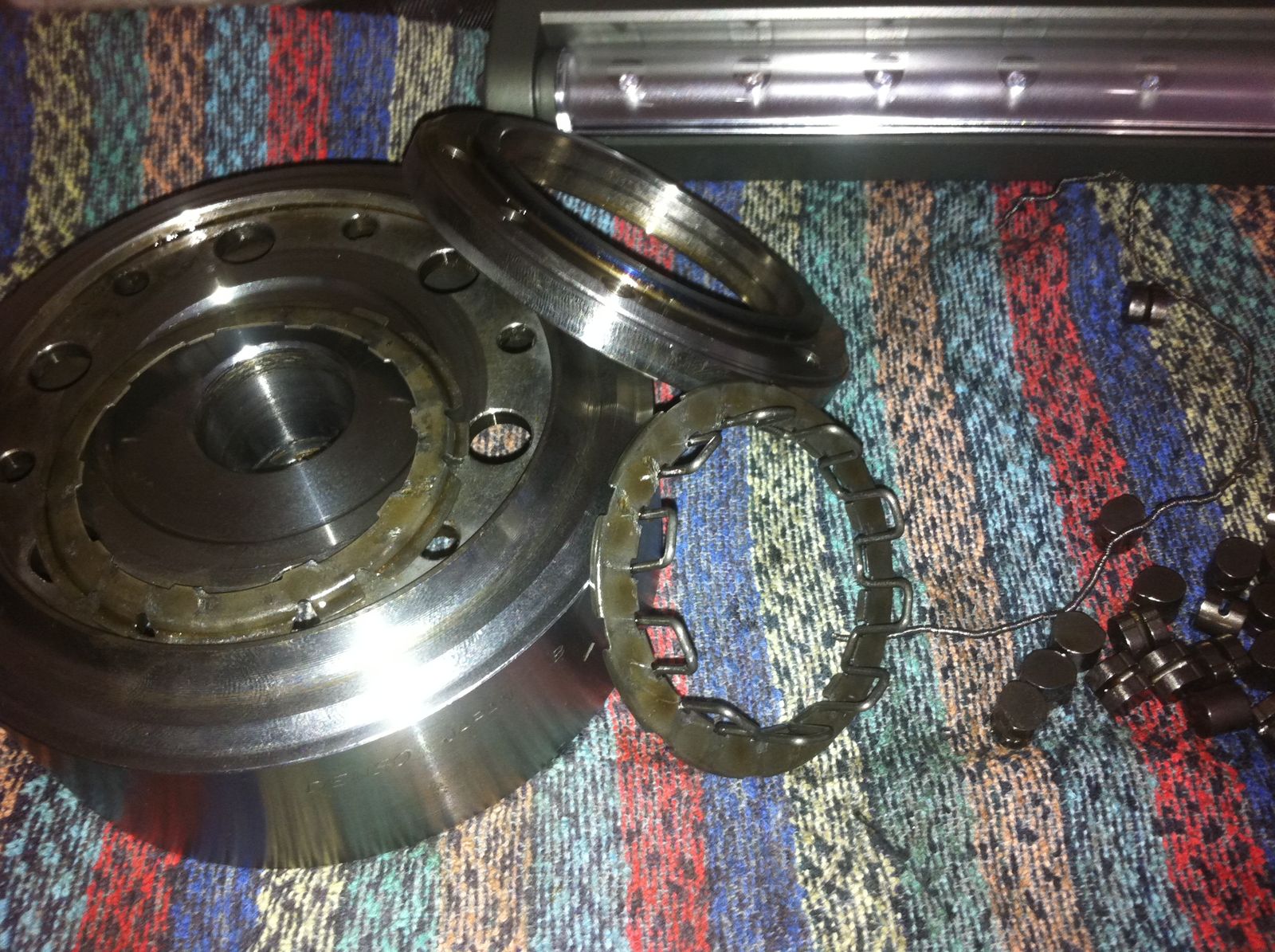

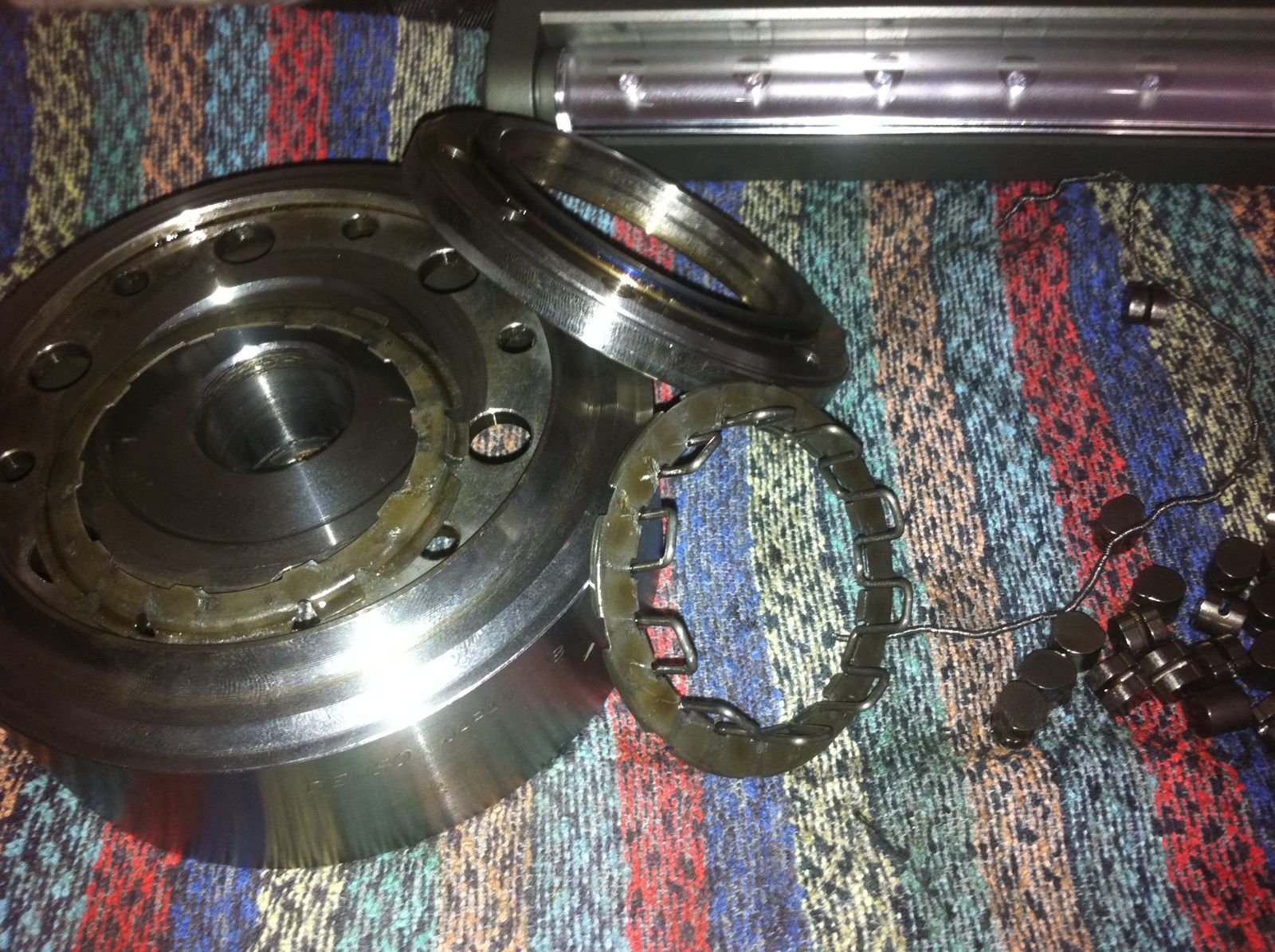

topflappenOffline
BeitragVerfasst am : Do, 8. Sep 2011, 16:39    Titel: ich stell mich an wie der erste Mensch Antworten mit Zitat
.....aber hey, es macht Spass :-)
Das Polrad ist jetzt unten, die 6 Imbusse gelöst und alles zerlegt !
Die Zahnspange mit den 20 Steinchen hab ich unwissender Weise und ohne vorher die Funktion zu testen auch zerlegt :-(
War grad bei der 2 Rad Börse, das komplette Polrad mit dem Anlasserfreilauf besteht zwar aus 3 Einzelteilen, kann aber bei KTM nur als 1 Teil bestellt werden und kostet knapp über 500€ :-(
Lösungen ?
liest überhaupt noch irgendwer mit, oder interessierts keinen ?
lg topfi

Marcus D.Offline
Anmeldungsdatum: 14.01.2006
Beiträge insgesamt: 155
 →  84.000 km
zugelassen wurde Sie aber erst im März 2006 ;-)
BeitragVerfasst am : Do, 8. Sep 2011, 20:58    Titel: Re: ich stell mich an wie der erste Mensch Antworten mit Zitat
topflappen @ Do, 8. Sep 2011, 17:39 hat folgendes geschrieben:
lg topfi
als Leidensgenosse... lies was ich verdumbeutelt hab blink
http://forum.lc8.info/viewtopic.php?t=17500
als ich die Kosten zusammengehabt habe Mad entschied ich mich für ne radikalkur Arrow seither schlägt das herz ner SD unter den Vergasern, und das ist brachial Mr. Green und der 950er gammelt in der garage vor sich hin...
überlegs dir mit der reparatur, das polrad muss seeeeehr exakt konisch auf der KW sitzen bei bis zu knapp 10.000u/min sonst ist die unwucht tödlich für die lager

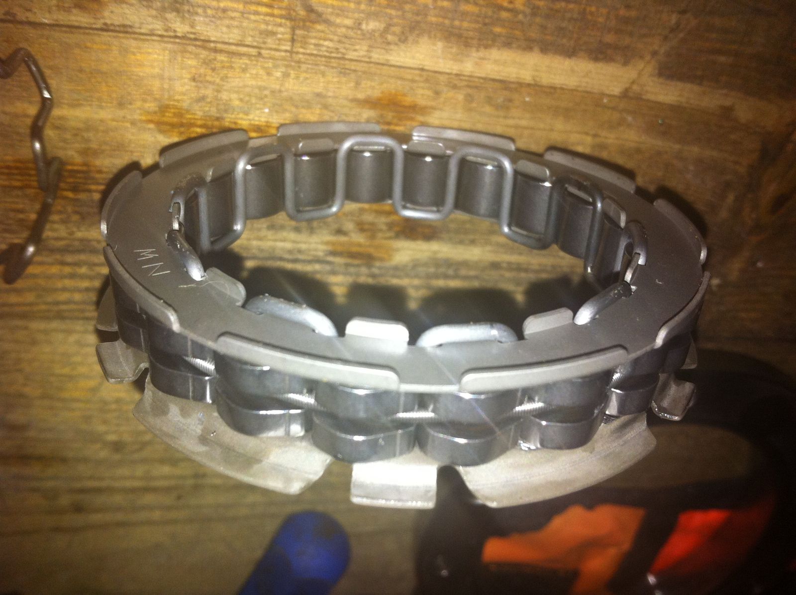

topflappenOffline
BeitragVerfasst am : Fr, 9. Sep 2011, 18:12    Titel: NEWS Antworten mit Zitat
zu meiner oben gestellten Frage wollte sich einer äußern, also hab ich das selbst in Erfahrung gebraucht.
Bin zum 1-Zylinder Spezialisten in Klosterneuburg gefahren und hab mir ne Zahnspange mit Steinen für die LC4 geholt.
In der Garage dann bei Zahnspangen zerlegt, Steine ausgetauscht, die Feder auch, und dazu das untere Teil der alten Spange genommen :-)
alles zusammen gesteckt und gut is !
Der Auslöser meiner Probleme war wohl die gerissene Feder und die losen Steine im Anlasserfreilauf !
Alle KTM Vertragshändler müssen hier die ganze Einheit, also Polrad+Freilauf bestellen, kostet 530€ weil es für die LC8 nicht anders lieferbar ist.
Mit dem LC4 Teil hab ich mir wohl Geld gespart, ein Freund wird mir noch die Spuren der kratzenden Steine an den Ringen wegschleifen (hoffentlich nicht mehr als 1/10mm), dann wieder zusammen bauen und alles is gut !
Feedback ?
Lg Topflappen
