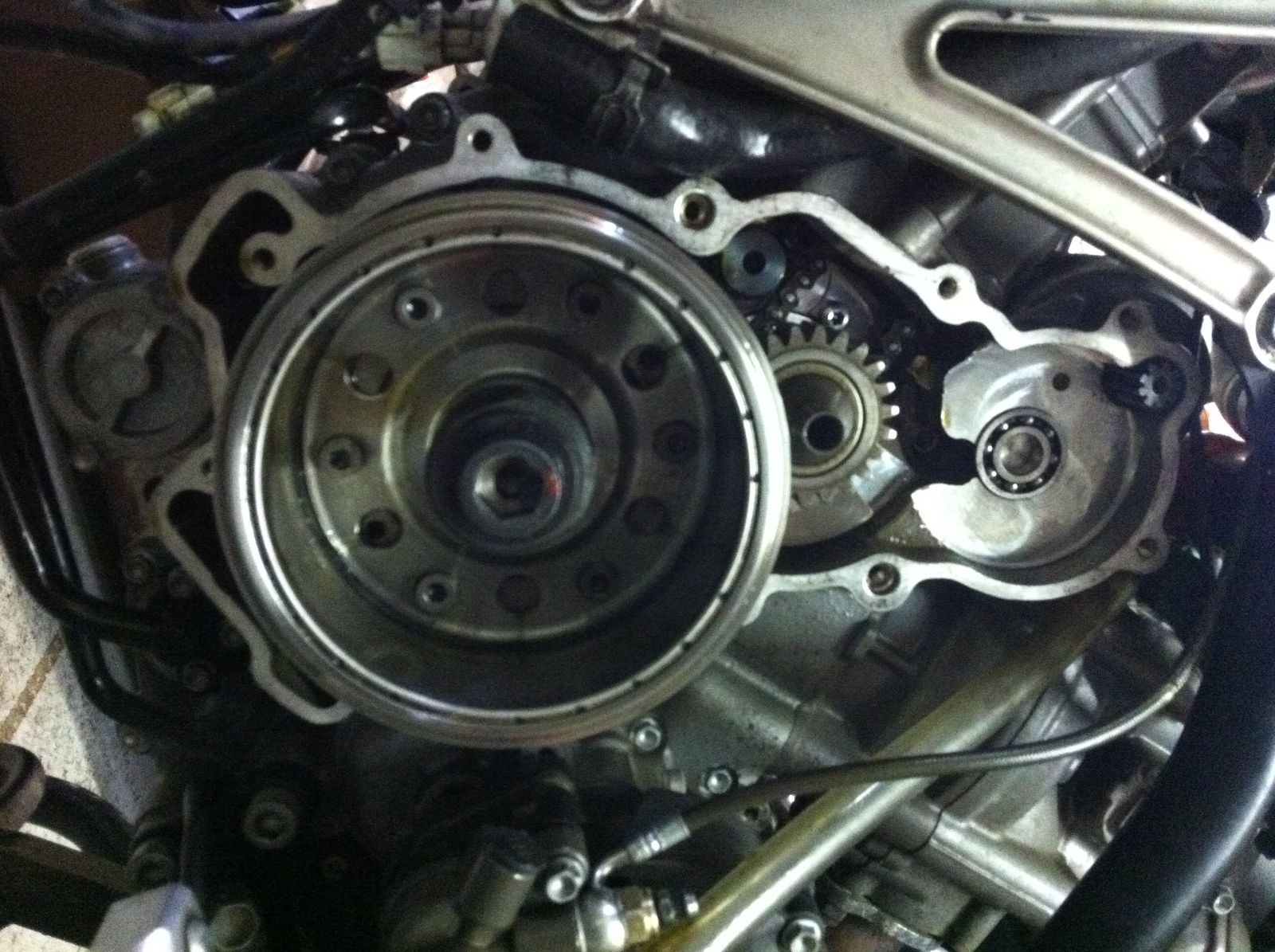

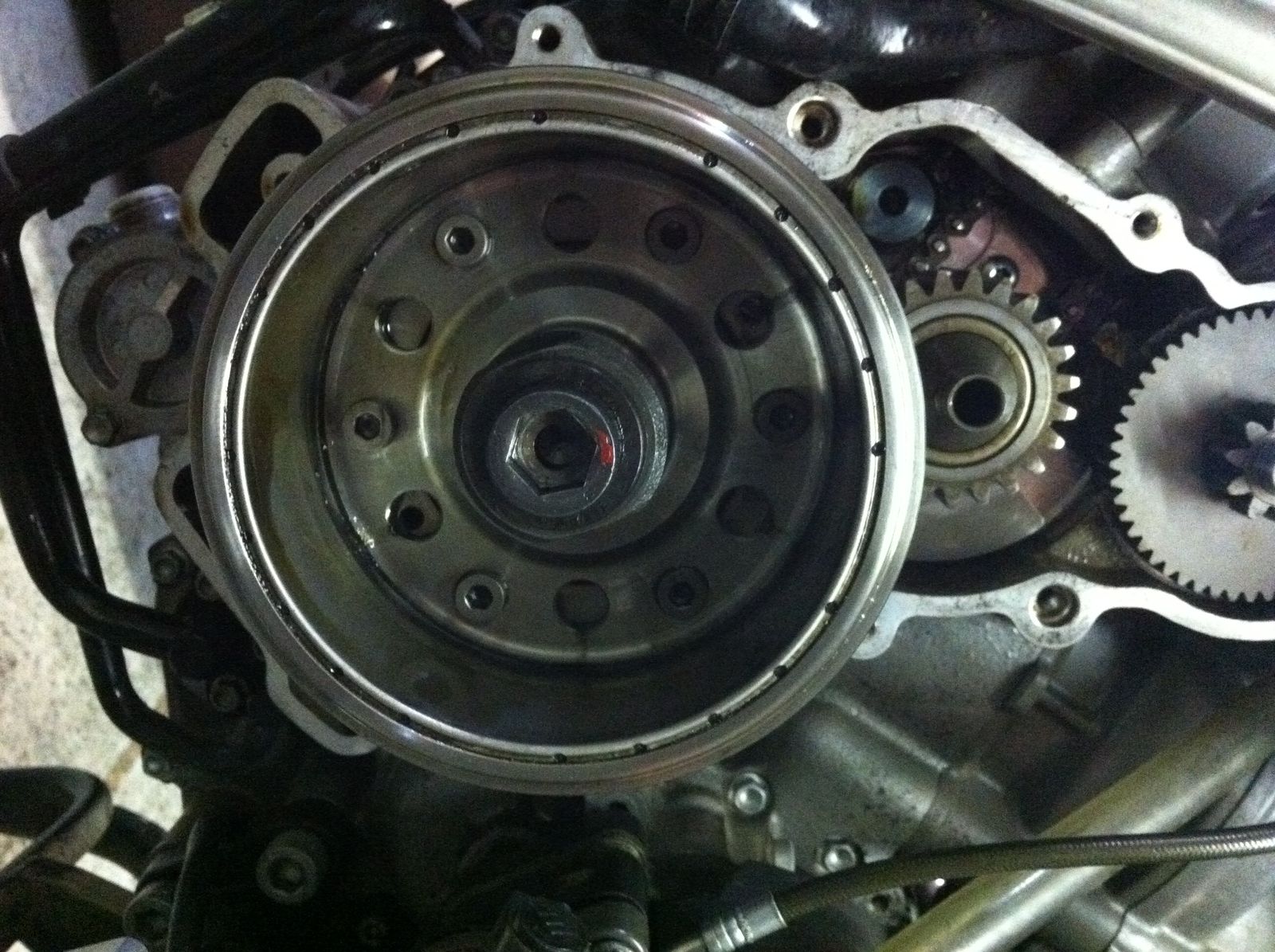

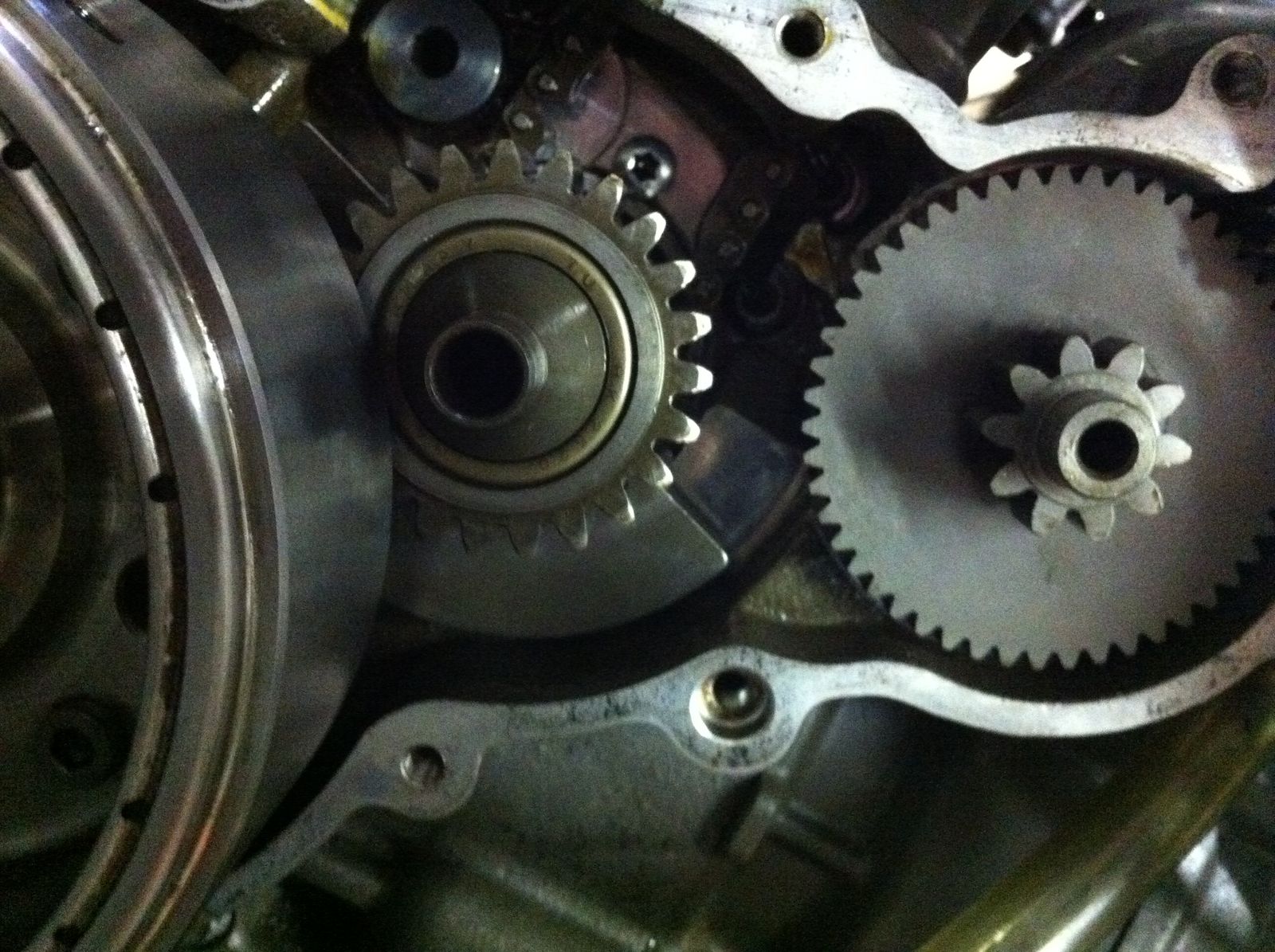

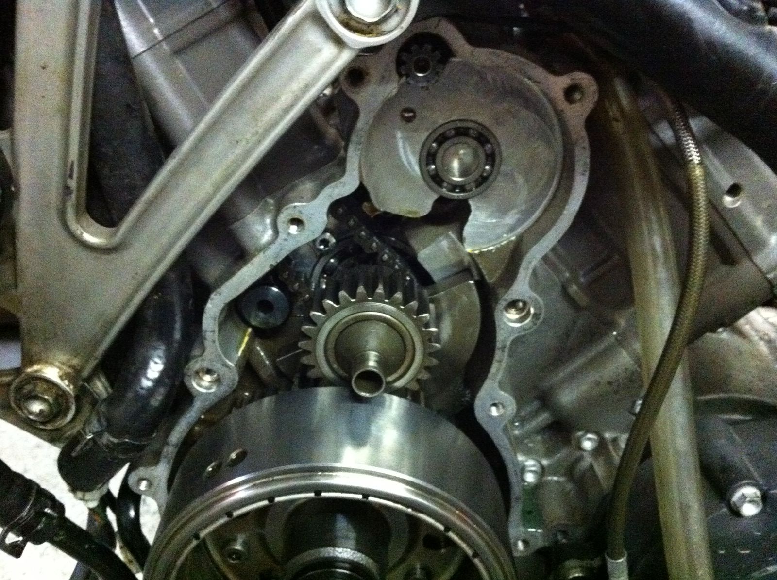

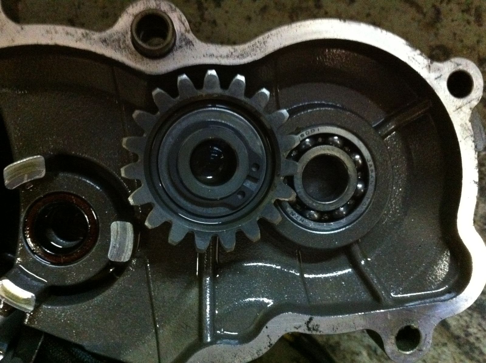

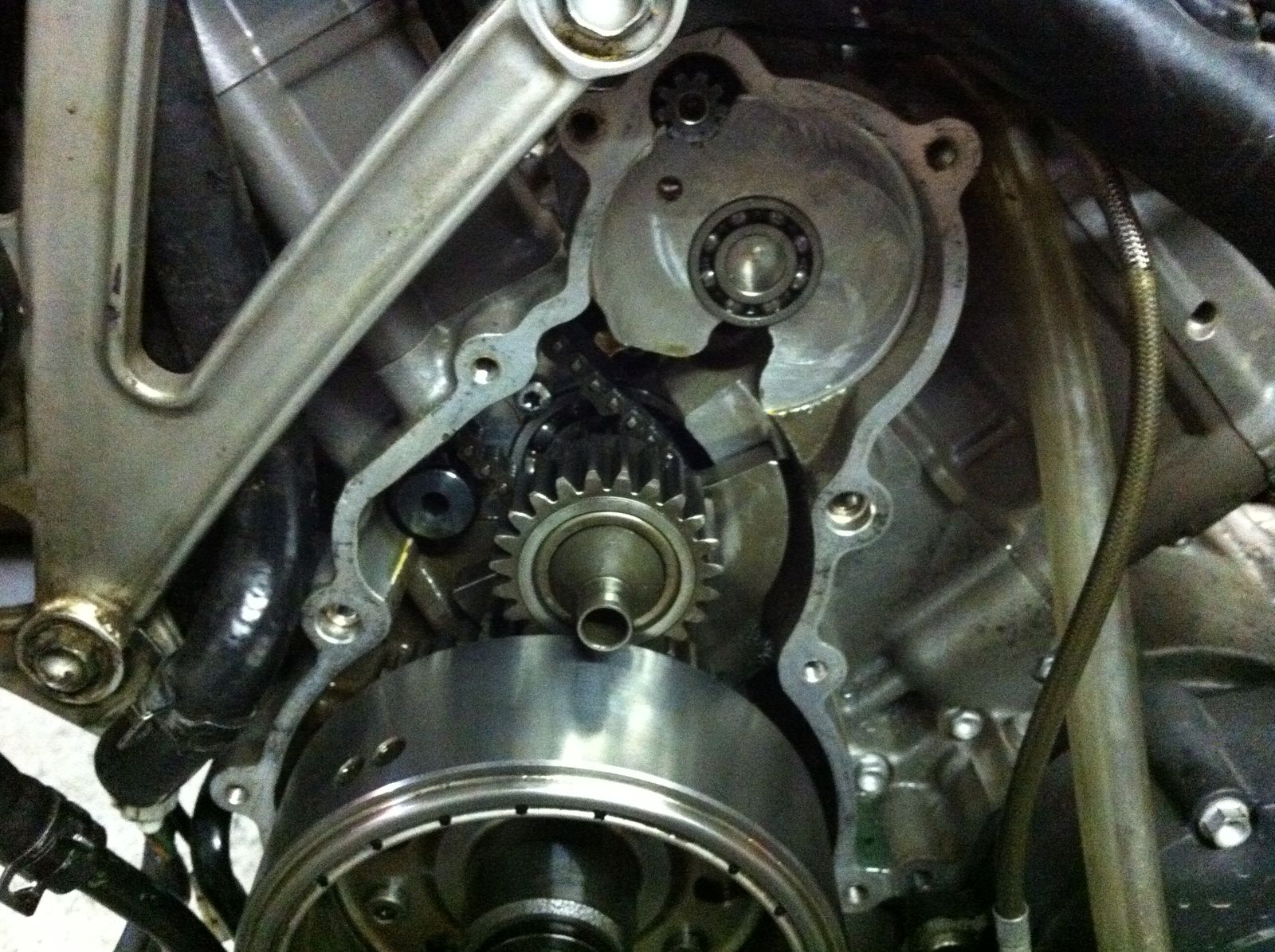

Hallo Gemeinde,
war gestern mit meiner Kathi unterwegs. Hab an ner Baustelle den motor aus gemacht, weil ich mal wieder was für mein "Gute KArma Konto" tun. Das hat die Käthe mir wohl übel genommen. Als es grün wird drücke ich den Starter aber ausser dass der Starter volle Möhre hochheulte passierte Motorseitig garnichts.
Wir haben sie dann angeschoben und sie lief dann auch, machte aber während der Fahrt Geräusche als würde die Kupplung durchrutschen. Hab sie dann aus gemacht, und nach Rücksprache mit Stealth, mal wieder vom ADAC heimbringen lassen.
Habe heute die "Gute" auf die Seite gelegt und die Zündungsdeckel Seite geöffnet und mir die Starter Mechanik angeschaut. Ritzel, Zahnräder und Starter alles da wo es hingehört. Keine Späne im Öl, der Freilauf funktioniert.
Den Starter ausgebaut und ebenfalls geprüft, funkt ebenfalls. Hat jemand ne noch ne Idee oder muss ich nun doch den Very Happy kontaktieren.
Gruß Marc

Der Starter dreht quasi leer komplett durch und der Motor nicht?
Muß ja irgendwas vom Starter bis Freilauf sein oder?
Hab gerade leider keine Rep-Anleitung in der Hand ummal nachzuschauen welcher Mechanismus da jetztn drin ist.
Norman weiß das sicherlich auswendig.

Ich denke ich habe den Fehler gefunden:
Das Rotorrad sollte doch fest auf der Kurbelwelle sitzen, würde auf jeden Fall Sinn machen oder?
Ich kann das Rotorrad in beide Richtungen drehen ohne das sich die Kurbelwelle, bzw der Motor mitdreht.
Was meint Ihr?

der fahrlehrer @ Di, 23. Aug 2011, 13:32 hat folgendes geschrieben:
Was meint Ihr?
Nicht gut. Gar nicht gut. Das hat meine auch gehabt. wacko
Das Problem ist, dass sich der Rotor der Lichtmaschine von der Kurbelwelle gelöst hat.
Bei den 2003er Modellen ist dieses nur geklemmt, bei späteren noch zusätzlich gesichert.
Bei mir hatte sich bevor eben nicht mehr zu starten ging,
der Rotor schon so richtig schön in die KW eingearbeitet.
Resultat: Motor komplett auseinander und neue KW rein. ohmy
(plus Dichtungssatz und viele Stunden schrauben)

Scheiße, ich hoffte wenigstens nur der Freilauf spinnt.
Nur für den Nächsten, ohne Anschieben wäre der Schaden sicher zu richten mellow
VG

Nuja, ich hab meine damals nur anrollen lassen,
(wer will die Karre schon bergauf schieben) und 150m zurück in die Garage gefahren.
Und da wars schon hin. Denke, dass das schon vorher auf der Welle
rumnudelt und der Fehler erst zu spät bemerkt wird.
Wäre festschweissen eine Möglichkeit?

Wäre vieleicht möglich, mit dem WIG fein verlaufen lassen und nicht zuviel Hitze einbringen gruebel
VG

Also,
Dehnschraube entfernen, Schleifpaste nehmen,Konus wieder ansetzen Welle sauber machen, Loctite für Wellen verwenden, neue Dehnschraube mit Feingewinde nehmen, Motor blockieren, Dehnschraube mit 200 NM anziehen.
fertich ist die Laube,
Alternativ kann man auch zwei Schweißpunkte setzen. Cool
Na alles klar? Question
Falls ihr noch Fragen habt, Mr. Green das ist das was der KTM Renndienst durchführt wenn der Kd keine neue KW haben möchte
Gruß Marc
Nachtrag: Aussage KTM kann ich mittlerweile im schlaf aufsagen:
Das Problem ist uns bekannt und trat nur bei den 2003 Motoren auf. Mad
