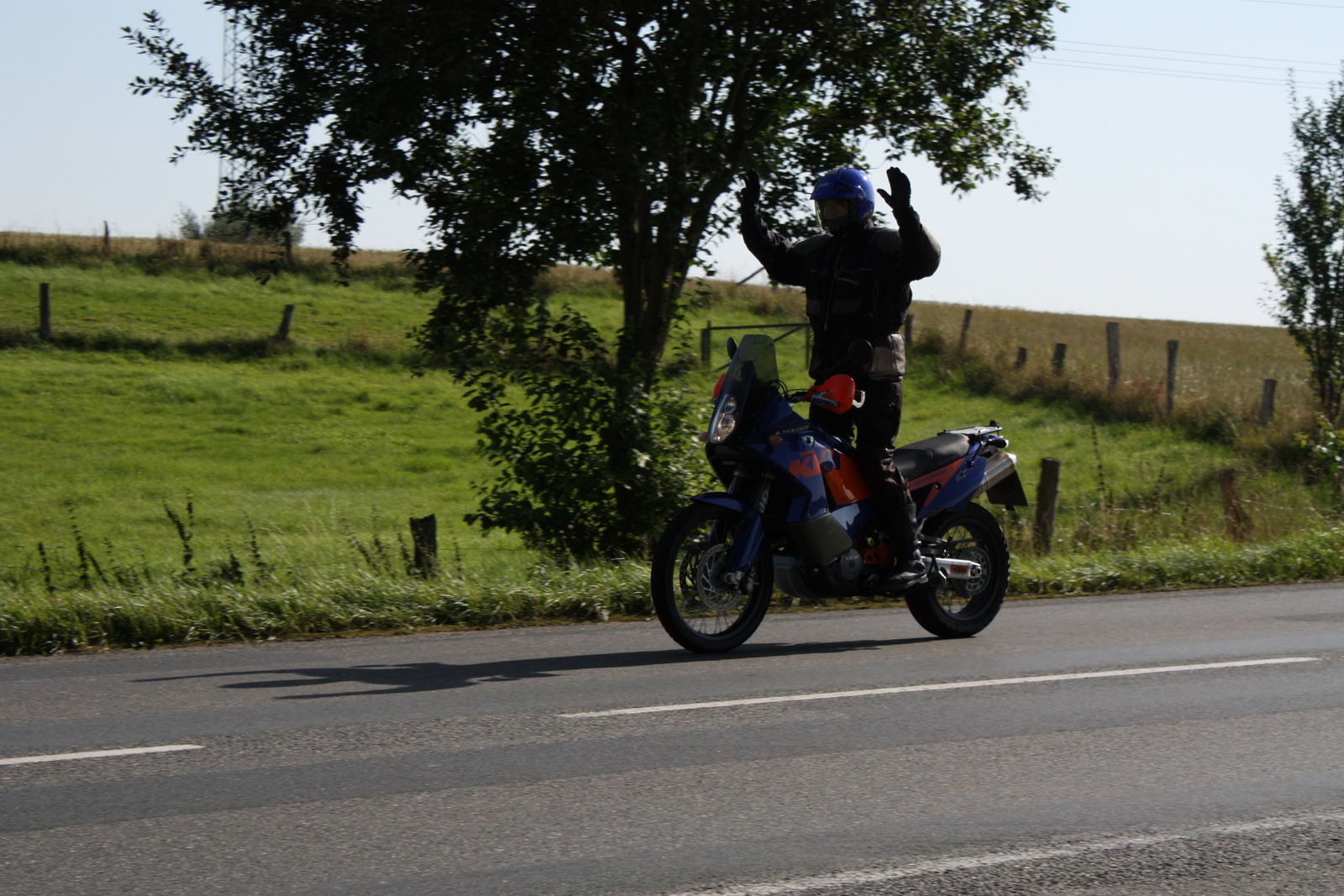

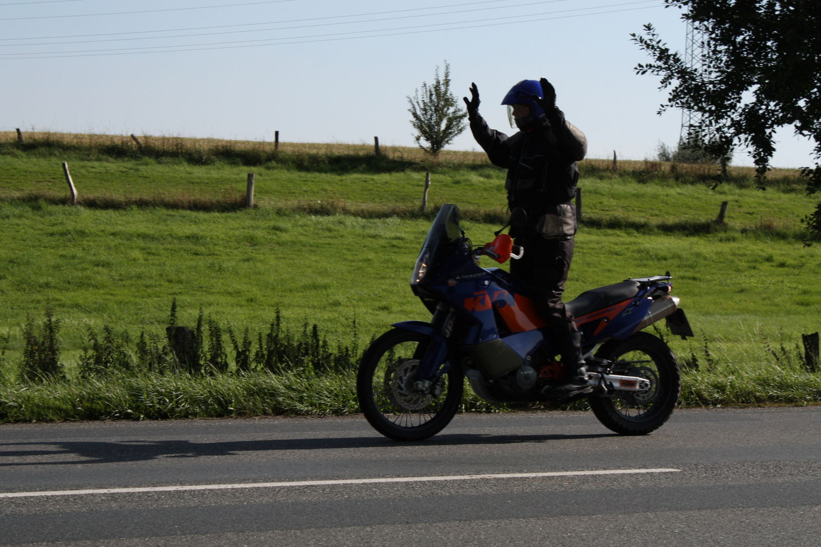

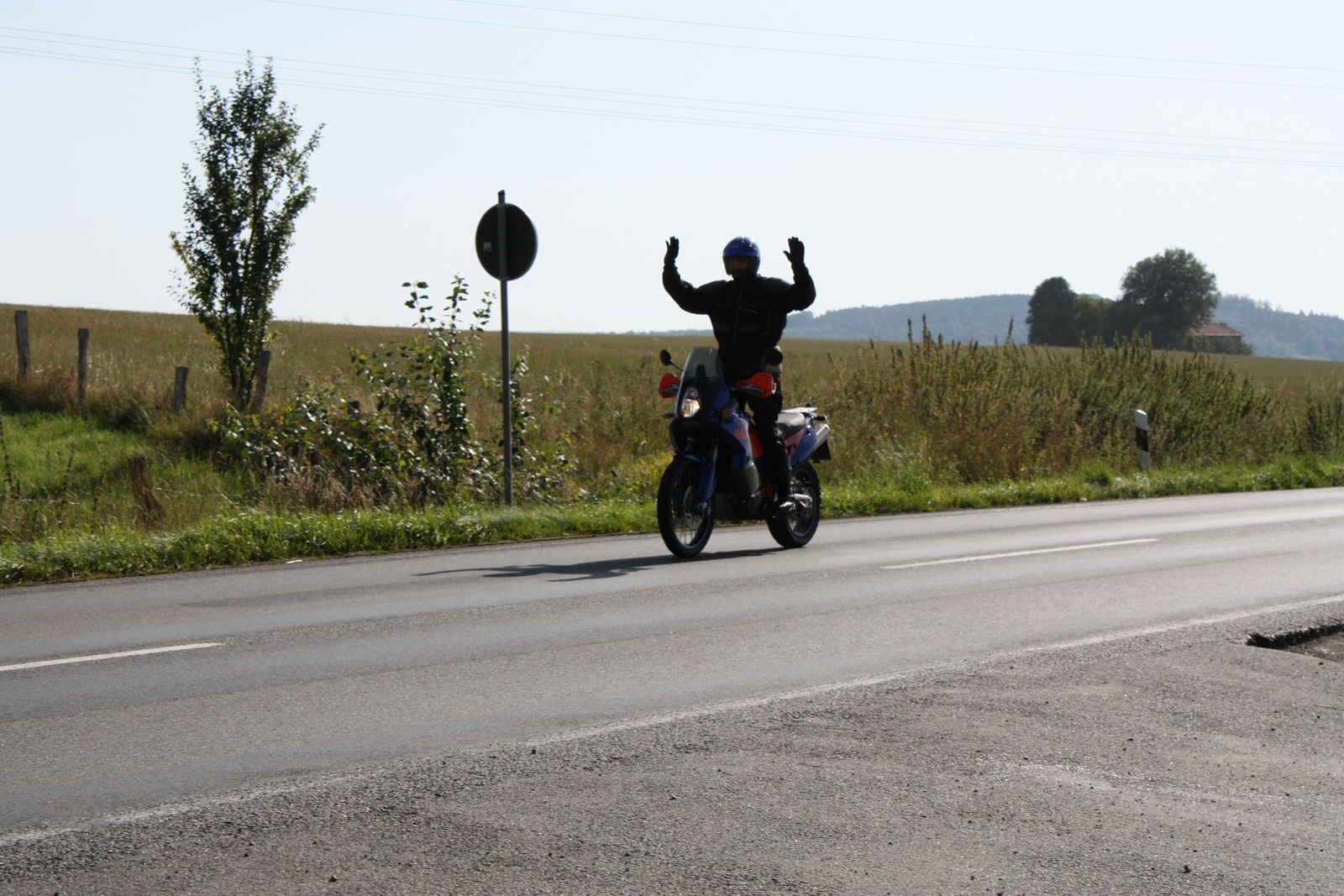

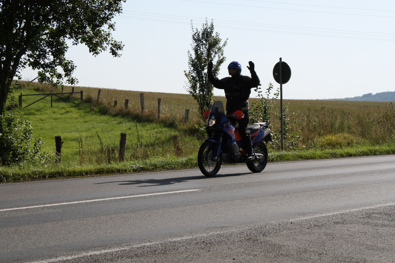

BeitragVerfasst am : Mo, 8. Aug 2011, 22:24    Titel: Antworten mit Zitat
Hab das auch ohne Koffer. Ansonsten läuft die Mopete wie an der Schnur gezogen. Hatte mal einen MT90 Vorderreifen von der LC4 (niedrigerer Speedindex) ersatzweise drauf. Damit konnte ich locker stehend freihändig in die Ortschaften reinrollen. Mit der jetzigen Pelle würde das böse ausgehen huh...
Danke an Stephan_Harz für die Fotos!
