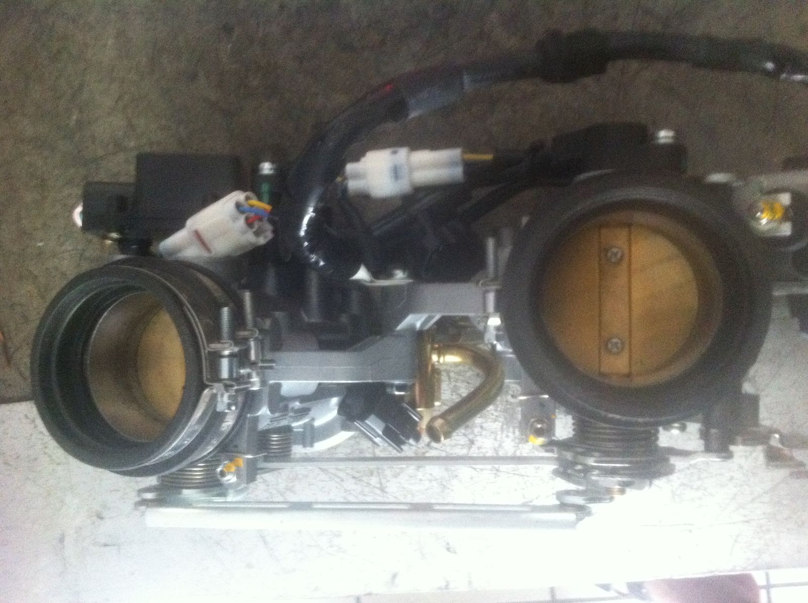

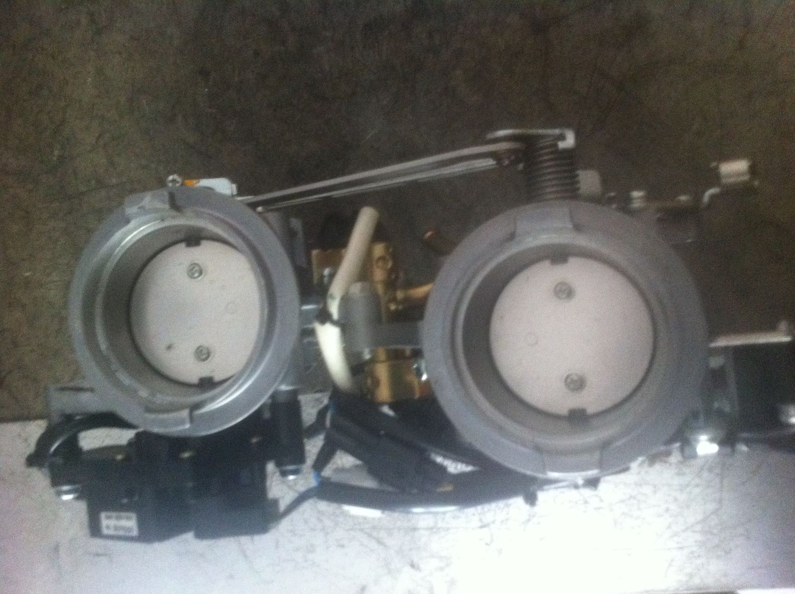

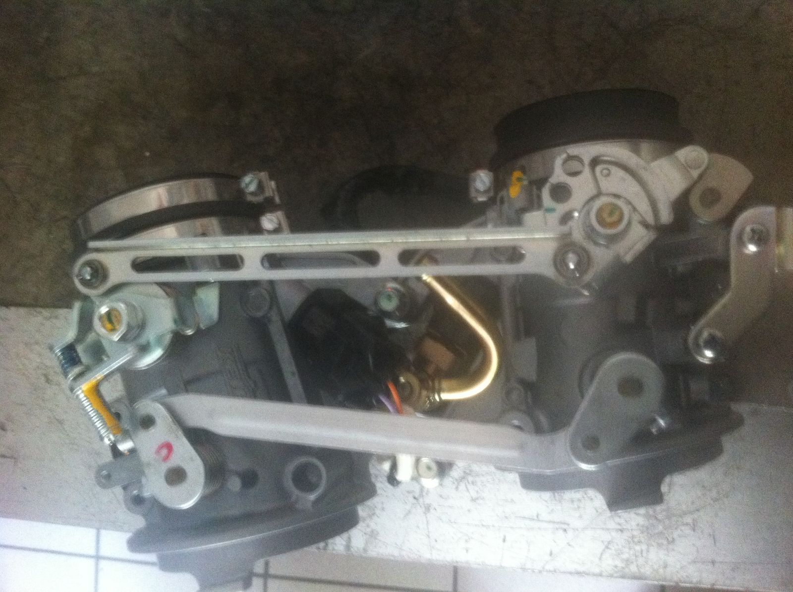

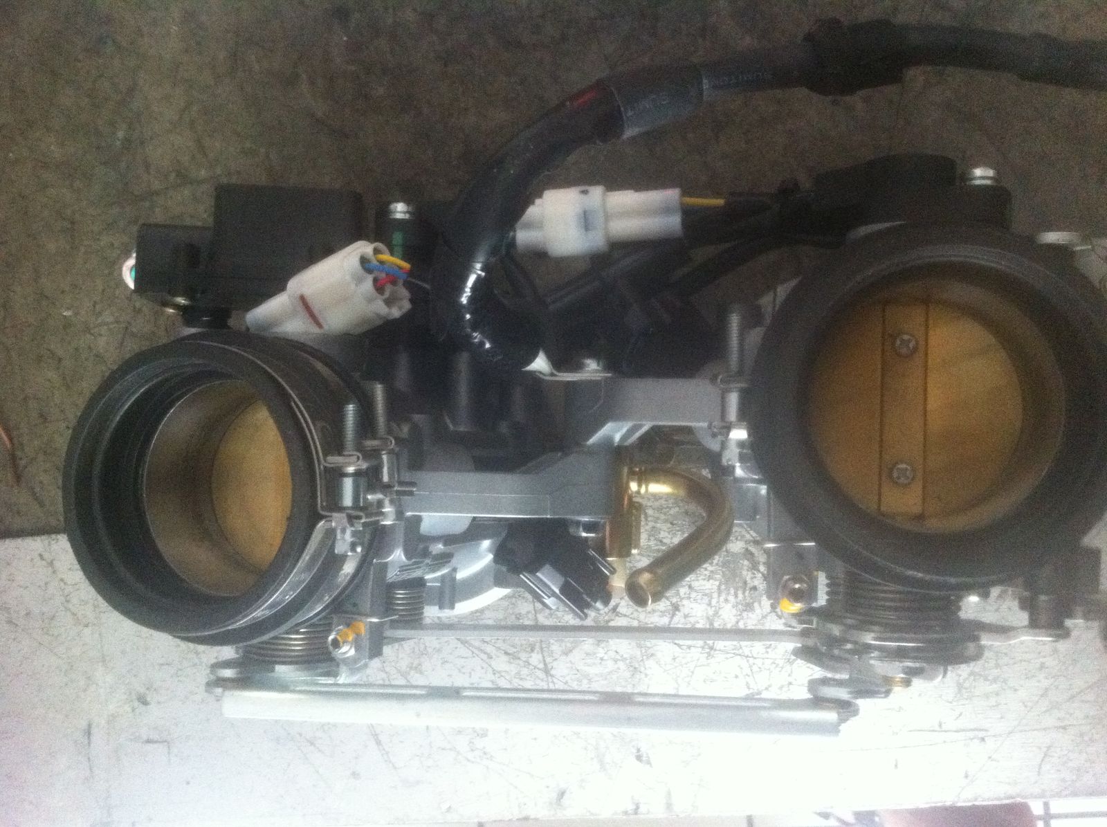

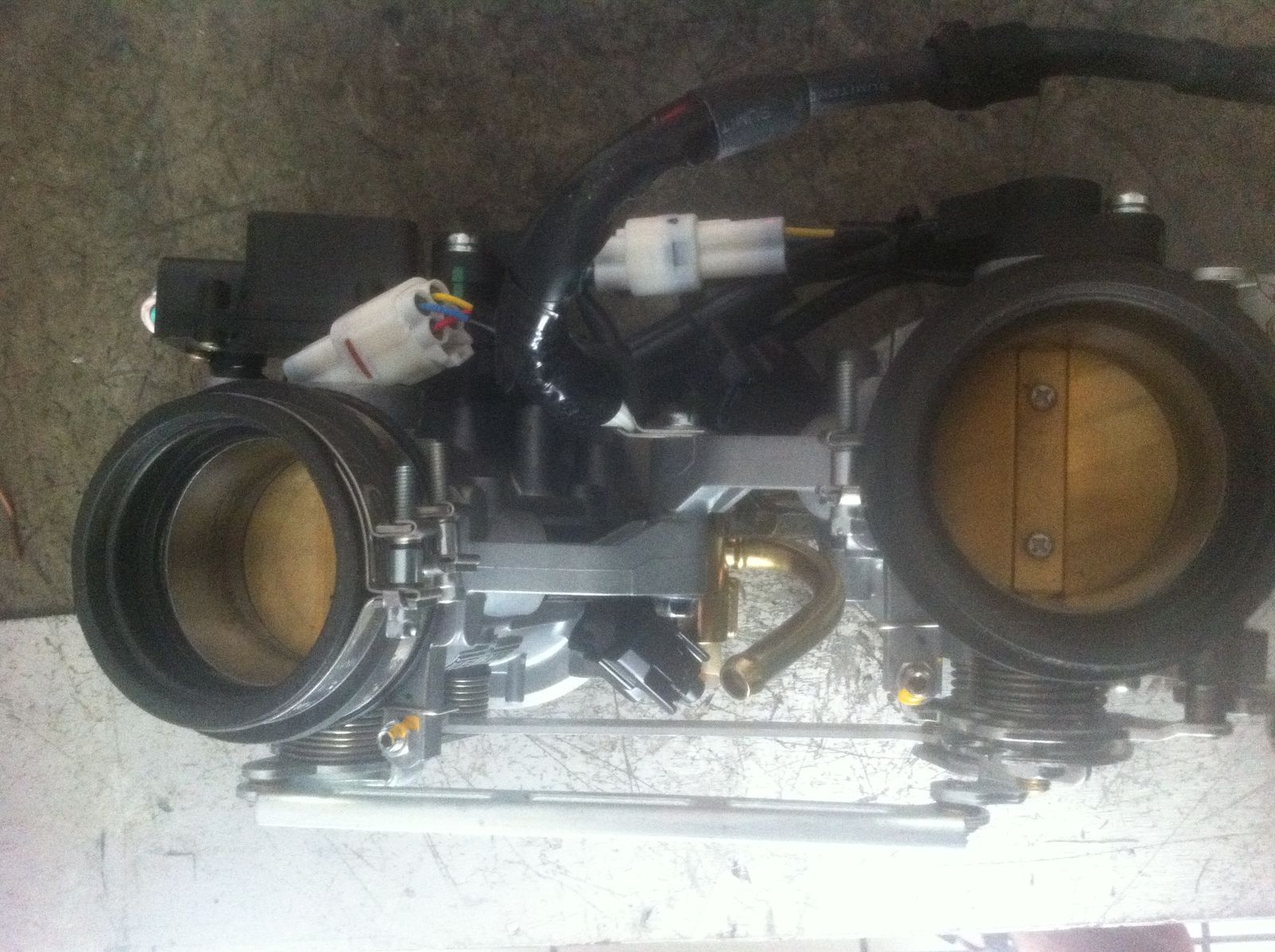

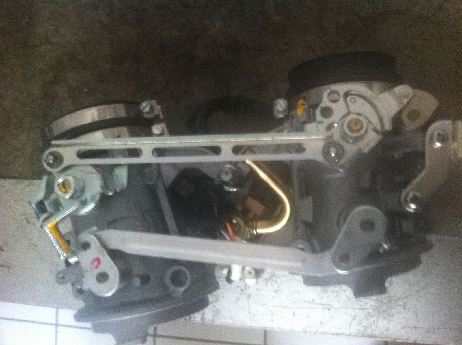

Matt66Offline
Anmeldungsdatum: 16.03.2008
Beiträge insgesamt: 670
 →  63.000 km
 →  9.000 km
SMR 450
BeitragVerfasst am : Di, 2. Aug 2011, 16:01    Titel: Antworten mit Zitat
[quote="Zweitmotorrad @ Di, 2. Aug 2011, 15:57"]So hatte ich es mir auch gedacht. Mich hat nur verwirt, dass man - wenn ich mich recht entsinnne - die Drosselklappen über den Tester in Nullstellung fahren muss, bevor man das Gaszugspiel einstellt. Das kann dann ja aber gar keine Rolle spielen....
Egal, ich synchronisiere.
Mich würde interessieren wie du da synchronisieren willst.Kannst du das mal anhand der Bilder näher erklären.Wirst du die Verbindungsstange biegen?Da sehe ich keine Verstellmöglichkeit.
