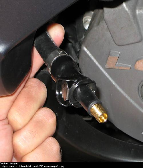

zuerst einmal benötigt man ein Autoreifenventil für schlauchlose Reifen in langer Ausführung:
Das Ventil sägt man unterhalb der Verdickung ab.
Es passt dann perfekt in den Benzinschlauch der Benzinpumpe und öffnet gleichzeitig (!) das Rückschlagventil des Schlauches.

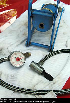

Als Manometer habe ich ein einfaches von einer 10-Euro-Fußpumpe gewählt:

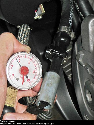

Jetzt nur noch den Schlauch des Manometers auf dem Ventil befestigen und die Zündung einschalten (die 2. pumpenseitige Öffnung des Manometers habe ich einfach mit einem zusatzlichen aufgepropften Autoventil verschlossen):
Tatsächlich zeigte bei mir das Manometer den vorgeschriebenen Wert von 3,5 bar an Smile
Natürlich kann man mit der Konstruktion keine Fahrversuche machen, aber man erhält mit minimalem Aufwand und im Alleingang ohne Hilfe schon einmal eine Info, ob die Pumpe wenigstens ohne Last noch korrekt arbeitet.
