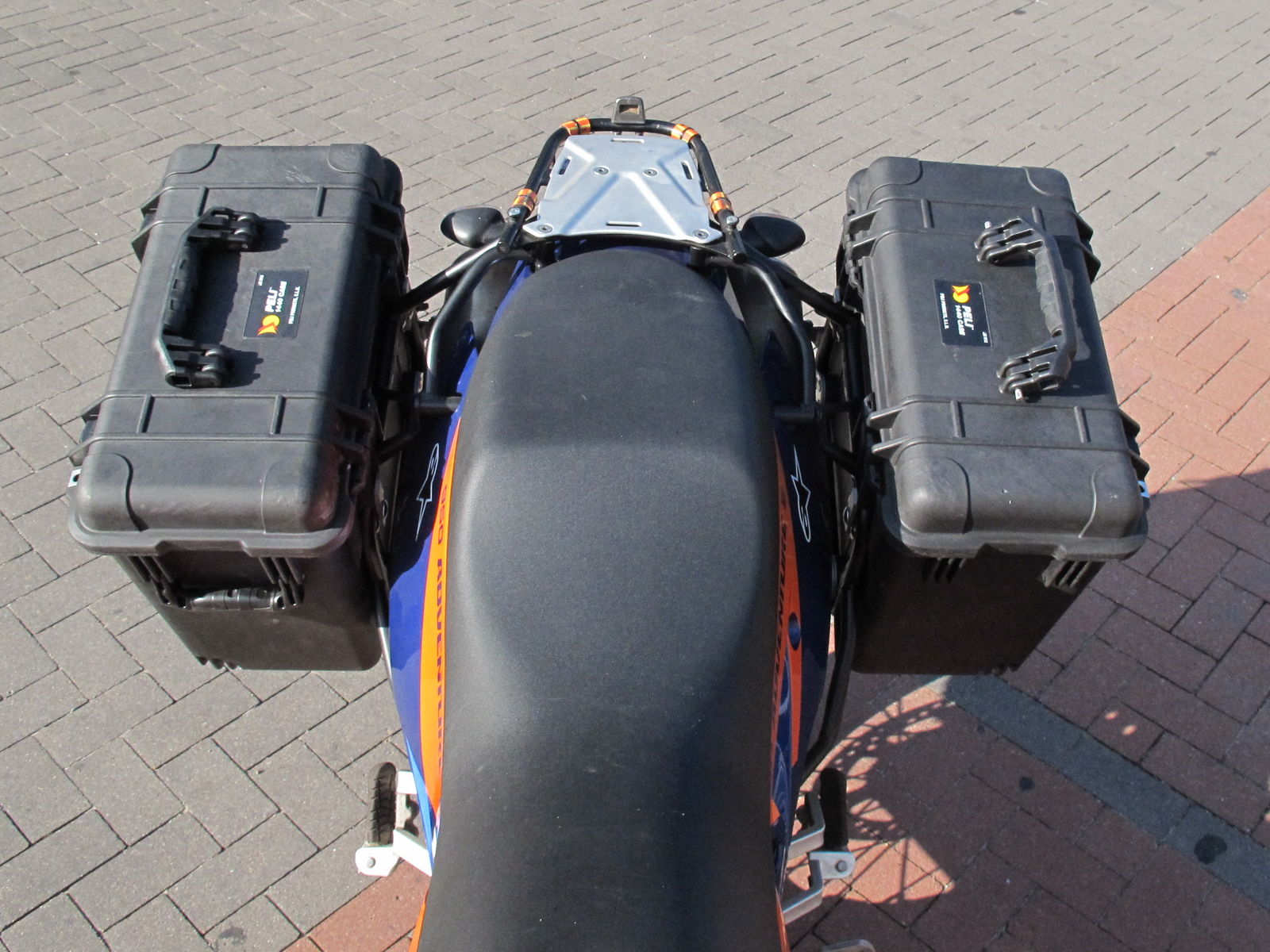

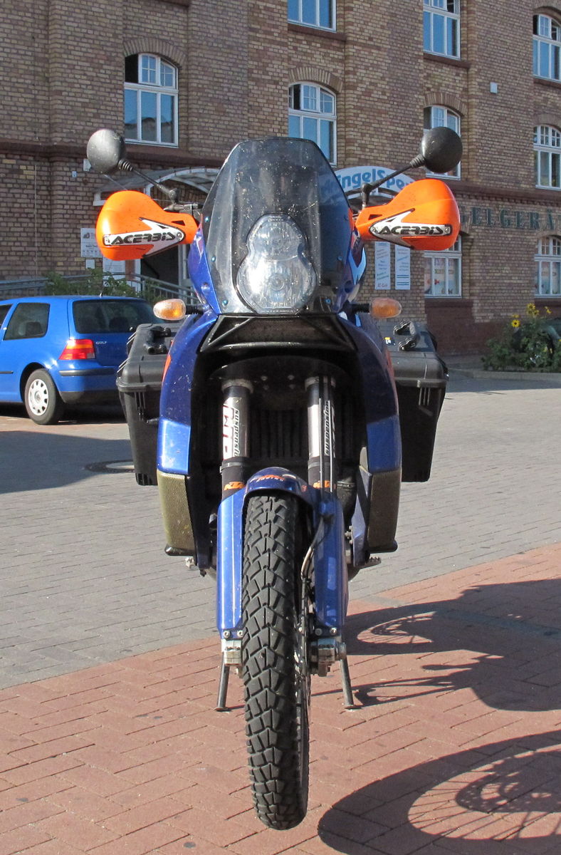

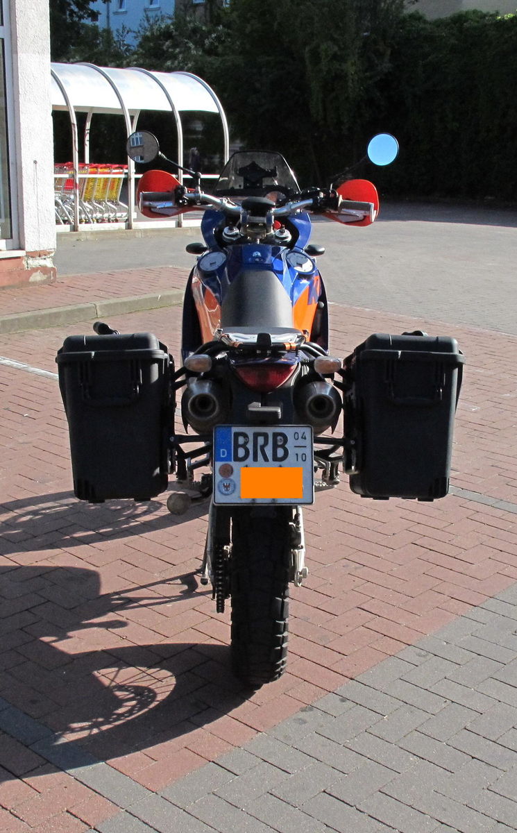

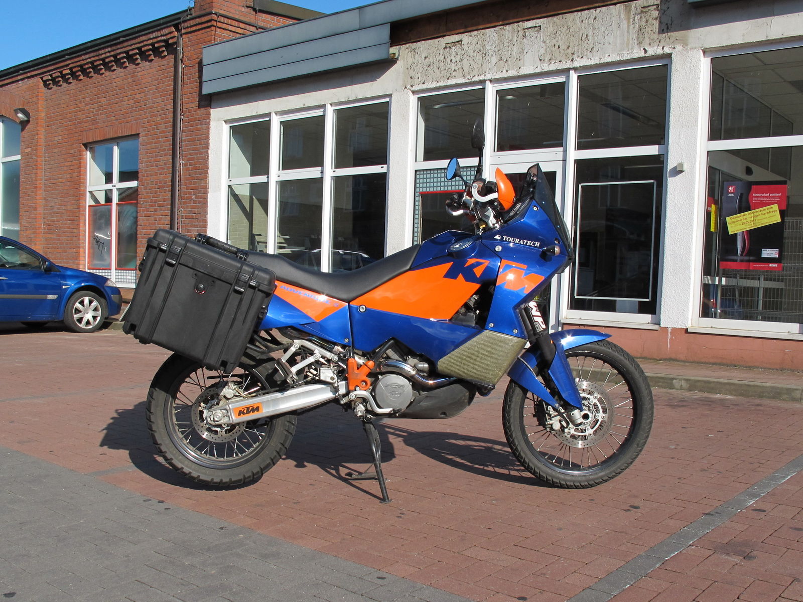

Habe fertig!
Inclusive komplett überarbeitetem Anbausatz.
Dazu zu gegebener Zeit mehr...
Der zweite Satz ist bereits in Arbeit sowie die Halterungen für zwei 5Liter Reservekanister/ einen 2Liter Ölkanister. Auch eine kleine Tischplatte wird es geben

sieht fein aus! hätte gedacht, dass die weiter raus stehen... wieder was gelernt Smile
die rollen hättest du noch längs anbringen können...für den fall der fälle Mr. Green
keep her between the hedges!
BeitragVerfasst am : Fr, 8. Jul 2011, 13:56    Titel: Antworten mit Zitat
924sas @ Fr, 8. Jul 2011, 14:54 hat folgendes geschrieben:
Bei BMW würde das dann als "Erhöhung der passiven Sicherheit" beworben werden Laughing .

Sind die Kofferträger von KTM? Die Peli´s sitzen recht schräg.
Stramm behauptet ist halb bewiesen! Cool
BeitragVerfasst am : Fr, 8. Jul 2011, 16:39    Titel: Antworten mit Zitat
fame @ Fr, 8. Jul 2011, 17:16 hat folgendes geschrieben:
Jo,
Kofferträger sind von KTM. Die sind völlig sinnloser Weise so schräg gebaut.
Den Sitz der Koffer hab ich schon etwas korrigiert. Der nächste Satz wird sich mit dem Anbauwinkel noch mehr nach der Sitzbankoberseite richten. Leider ist es damit mit der Austauschbarkeit der Koffer von rechts nach links vorbei.
Zusätzlich sind die Koffer nach unten leicht konisch, so dass der Deckel nicht völlig parallel zur Querachse ist. Das stört aber wirklich nur, wenn einer ganz genau von hinten draufschaut. Wenn ich ein entsprechendes Rohr finde, werde ich die Träger mit einer etwas längeren hinteren Traverse ausstatten, so dass diese Kleinigkeit nicht mehr auffällt.

Die Kofferträger von TT sind nicht so schräg. Beim nächsten mal werde ich mir die von TT zulegen.
ZehlausOffline
Anmeldungsdatum: 02.08.2004
Beiträge insgesamt: 3559
BeitragVerfasst am : Fr, 8. Jul 2011, 19:42    Titel: Antworten mit Zitat
fame @ Fr, 8. Jul 2011, 19:12 hat folgendes geschrieben:
TT stellt die Träger, zumindest bis zum Wechsel auf VA, für KTM her Wink .
BeitragVerfasst am : Fr, 8. Jul 2011, 20:01    Titel: Antworten mit Zitat
Die Kofferträger von TT sind nicht so schräg....
Zehlaus @ Fr, 8. Jul 2011, 20:42 hat folgendes geschrieben:
...TT stellt die Träger, zumindest bis zum Wechsel auf VA, für KTM her Wink .
Richtig!
Es sieht aber so aus, als wenn bei den neuen VA-Trägern von TT die Koffer etwa 5cm höher sitzen würden. Find ich auch nicht so toll...
BeitragVerfasst am : So, 10. Jul 2011, 13:03    Titel: Antworten mit Zitat
Nachtrag:
Gestern bei gefühlten 40°C mal eine Genießer-Nudel-Runde über Landstraßen und auch durchn Busch gedreht.
Die von mir befürchtete Erhitzung der Boxen bei Verwendung des Originalauspuffs ist ausgeblieben! Innen wurden die Teile auch bei längerem Motorlauf im Stand nicht mehr als handwarm.
