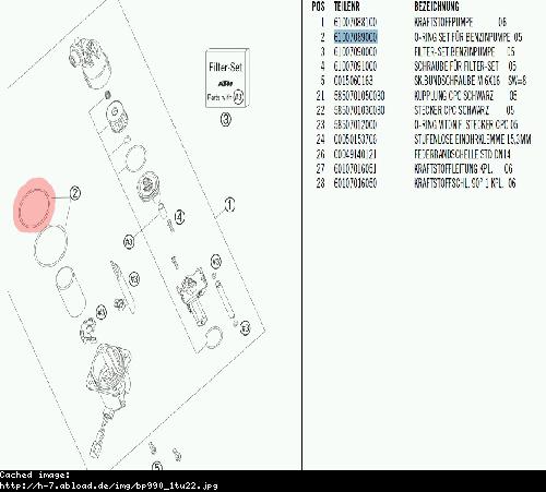

Squisher @ Do, 12. Mai 2011, 12:38 hat folgendes geschrieben:
Nochmal was zum Thema:
den (kleineren) O Ring für Dichtung zwischen Pumpe und Tank, der gerne ausnudelt, kann man sich auch im Netz bestellen für nichtmal 1,50EUR
z.B. hier:
http://www.hug-technik.com/shop/product_info.php?info=p2999_praezisions-o-ring--57-00-x-3-00-mm--nbr70.html
kauft man sich das O Ring Set von KTM (61007089000 KTM O-RING SET FÜR BENZINPUMPE 05, bestehend aus 2 O-Ringen)
bezahlt man knapp 40EUR

Einen Reparatursatz gibt es nicht, aber es passt jede 990 (SM, SD) EFI Pumpe in die Adventure. [...]
den (kleineren) O Ring für Dichtung zwischen Pumpe und Tank, der gerne ausnudelt, kann man sich auch im Netz bestellen für nichtmal 1,50EUR [...]
Hallo Squisher,
gut zu wissen, dass die anderen Pumpen passen. In der Bucht und sonstwo kriegt man ja deutlich häufiger eine SM-SD...Pumpe als eine für die 990@.
Die Dichtungen wollte ich gestern da schon bestellen, bin dann aber bei dem Mindermengenzuschlag von knapp 5,- Euronen zurückgezuckt Rolling Eyes
Werde dann lieber 13 Dichtungen bestellen, um die 15,- Bestellsumme zu erreichen Smile ... für die nächsten 13 De- und Montagen Sad

Squisher @ Fr, 8. Jul 2011, 7:40 hat folgendes geschrieben:
.. revidiere
scheint Unterschiede zwischen 2006-2008 und 2009-jetzt zu geben
Kann da ein Kundiger mal was zu sagen?
Welche sind baugleich, bzw. lassen sich verwenden?
Danke!
SquisherOffline
Anmeldungsdatum: 20.08.2008
Beiträge insgesamt: 1953
 →  72.000 km
Honda CX 500 '81
KTM 640 Adventure '02
BeitragVerfasst am : Fr, 8. Jul 2011, 7:19    Titel: Antworten mit Zitat
Stealth @ So, 8. Mai 2011, 21:18 hat folgendes geschrieben:
Die SD 06 hat die gleiche, bei der SD 10 ist in der Nummer 1 Zahl verändert, ich denke aber das liegt an einer inneren Veränderung den einige Anbauteile der Pumpe bleiben gleich.
VG
rEunion
