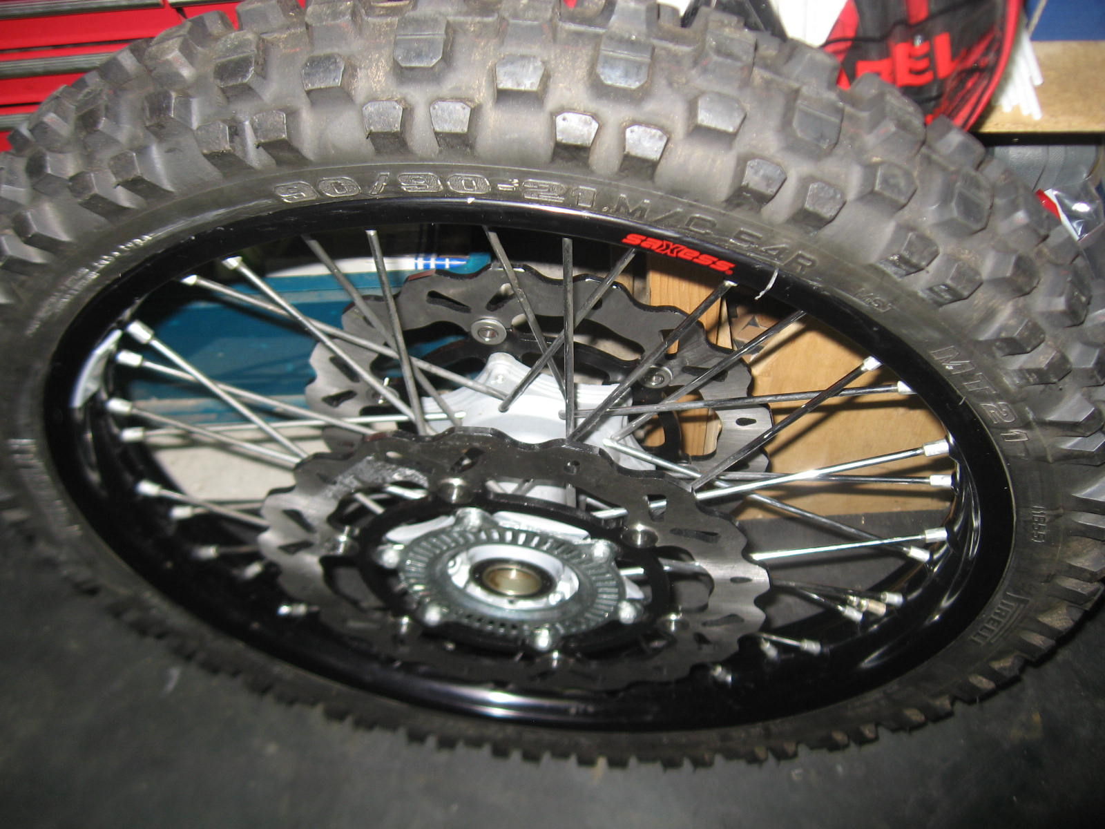

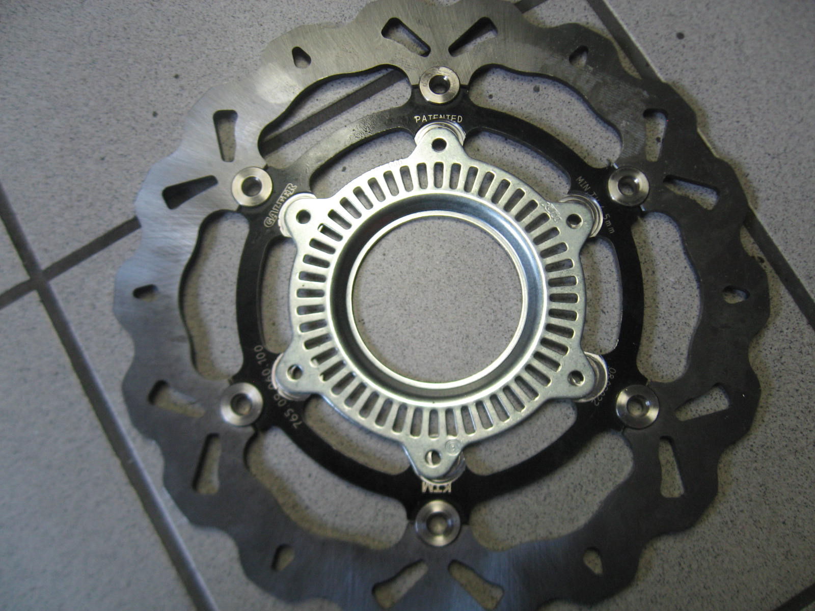

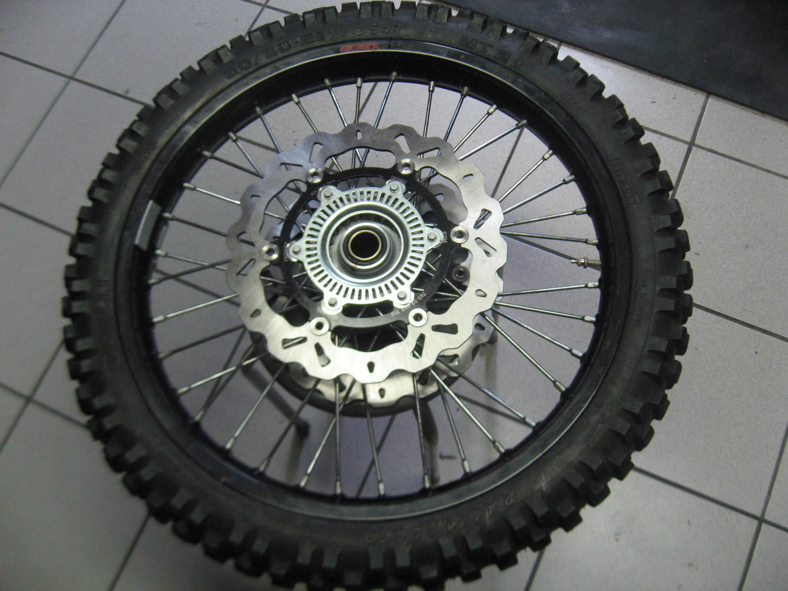

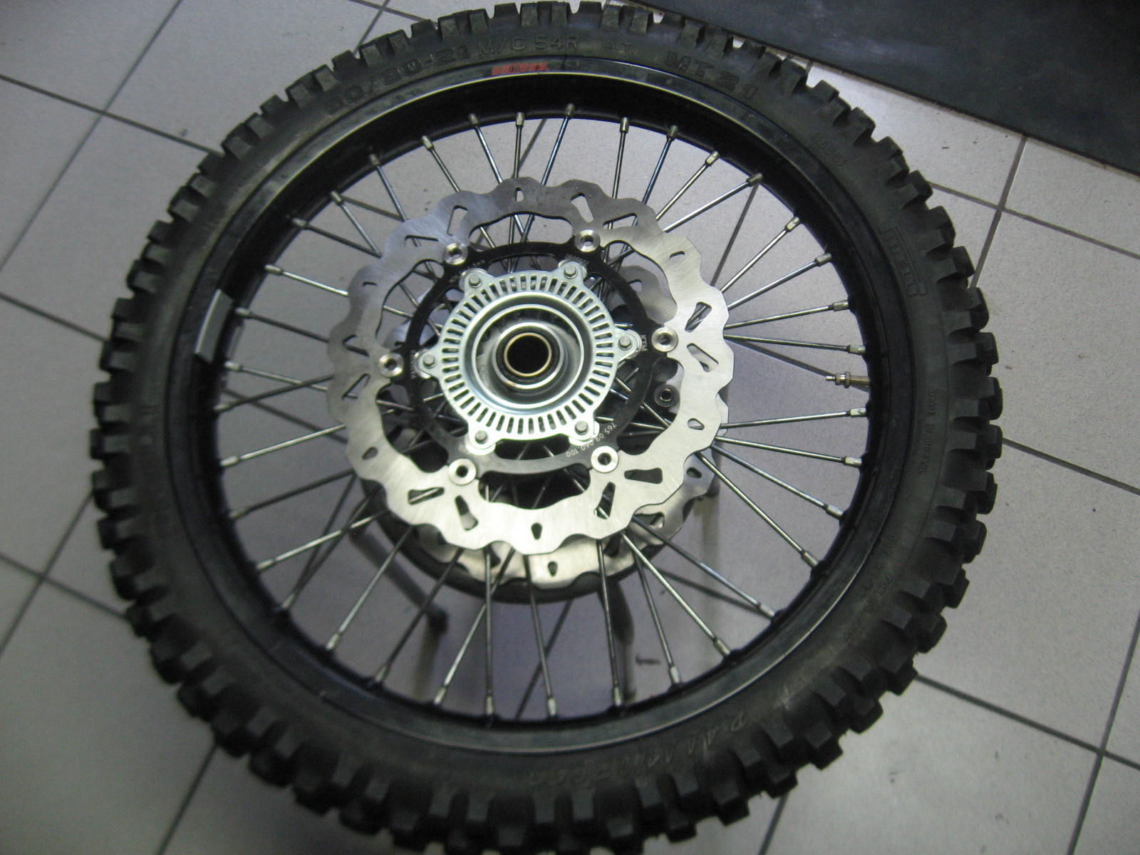

BeitragVerfasst am : Fr, 15. Jul 2011, 16:32    Titel: Radsatz Antworten mit Zitat
Habe mir auch einen Radsatz für Offroad besorgt.Habe die Galver Bremsscheiben draufgepfrimelt. Mr. Green
Soll ich die eher Offroad oder eher auf der Strasse fahren?Die Originalscheiben sind auf dem anderen Reifensatz.
