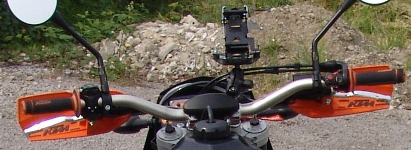

naja, also an meiner SE gibt es keinen "Luxus"-Killschalter.
aber klar doch- nur auf der linken Lenkerseite... Wink

Genau so behämmert ist der Hupen,- und der Killswitch...wer kommt nur auf die Idee diese Schalter so unmöglich anzubringen!!! Wenn man überlegt das der Killswitch als Not-Aus fungieren soll...dann muß man schon mit den Händen motorisch begabt sein...
