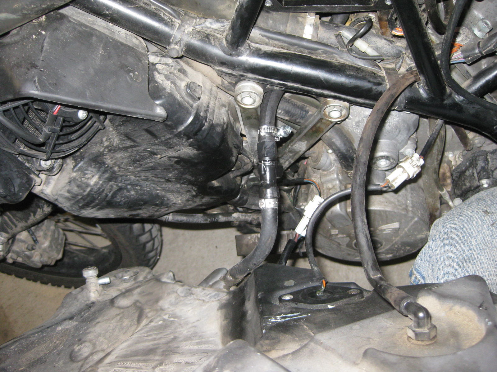

Nach 3 Inkontinenzen an Kupplung und Ölkreislauf in den ersten Jahren machte meine alpenländische Saukraxn jüngst mit starkem Spritgeruch und erhöhtem Verbrauch (ca. 9L/100km) auf sich aufmerksam.
Als sich dann auch noch mein linker Stiefel vom italienischen Sprit grün verfärbte habe ich die Möhre zerlegt und festgestellt, dass der Schlauch zwischen Schnellverschluss-Kupplung und Einspritzung vor sich hin pisste, sobald man die Zündung einschaltete Mad
Der Schlauch zeigte an der Kupplung kleine Risse, sobald man ihn mit den Fingern zusammenpresste.
Erste Versuche mit einem neuen Schlauch und Schraubklemme an der Kupplung brachten keinen Erfolg, erst die professionelle Schlauchklemme vom freundlichen Ducati-Händler um die Ecke (Danke Arthur! Smile ) hat geholfen - zumindest bis jetzt ....
Frage: hatte jemand schon mal ähnliche Probleme?

Bei mir hatte es nur mal den O-Ring im Schnellverschluß zerlegt.
