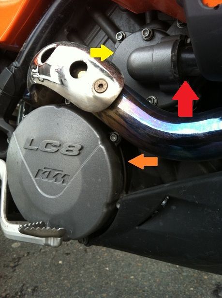

hab ja im Fred http://forum.lc8.info/viewtopic.php?t=22368 geschrieben, dass ich was schmieriges am Motor gefrunden habe. Es hat sich nun als Kühlerzusatz herausgestellt. Beim genaueren ansehen hat sich heruasgestellt, dass es der Zulauf zur Wapu ist (siehe Roter Pfeil.
Ich hab schonmal die Reperaturanleitungen durchgesehen, die so im Netz kursieren. Da hab ich aber nix über den Dichtungstyp gefunden. Was ist das für eine Dichtung (Flächen-, Stopf- oder O-Ring)? Wie Aufwendig ist es die Dichtung zu tauschen und worauf ist noch zu achten?

Teil 15 ist ein O-Ring Art.Nr. 0770250030 O-RING 25,00X3,00 NBR 70. Da brauchst Du zwei Stück von.
Ob es jetzt richtig ist einen vor und einen hinter den Wulst des Rohres zu montieren oder beide Ringe wapuseitig vom Wulst zu verbauen, wird hier schon ewig diskutiert wacko . Ich hab die erste Variante bei zwei LC8 zu laufen und es ist dicht. Ostmarkus z.B. ist glaub ich mit der zweiten Variante glücklich geworden. Auch drei Ringe lassen sich denken. Auf jeden Fall ordentlich Silikonfett drauf tun!
Das Rohr bekommst Du nach lösen der zwei Schrauben Nr3 recht einfach rausgezogen. Vielleicht macht sich das einfacher, wenn Du den Krümmer abnimmst. Vorher das Hitzeblech abschrauben, sonst hakts. Ich hatte die gesamte Wapu mitsamt Kupplungsdeckel ausgebaut und deshalb den Krümmer mit ab.

Wenn es nur an der Dichtung liegt, dann Deckel ab, Dichtung wechseln und Decker wieder druff. Die Dichtung ist ein O-Ring aber frag mich jetzt bitte nicht nach der Größe. Einfach beim Very Happy bestellen und er wird dir die richtige geben.

narf, also die rechte seite gut aufrupfen :-/ na da kommt schonmal freude auf :-( und dann wieder das lustige entlüften
ICK freu mir Wink
