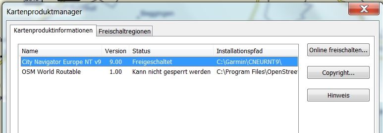

OK, ich bin zu blöd
Der Garmin Updater meldet stur, meine Karten seien aktuell, obwohl City NT 09
installiert ist.

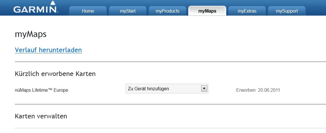

Wie kauft man nur das LifeTime Update?
Nachtrag, gekauft habe ich, aber ein Download ist nicht möglich

CN 2009 ist die letzte aktuelle Version. Die anderen schreiben von NT Karten.
Um NT zu bekommen, mußt du den Kartensatz komplett Neu kaufen und kanns dann auch das lebenslange Update bekommen.
Ich habe auch die CN 2009- die gefällt mir von der Strassendarstellung besser und sooo viel hat sich in den 2 Jahren nicht geändert.
Habe auch den 276- der kann beides. Ältere Modelle können nicht wechseln.

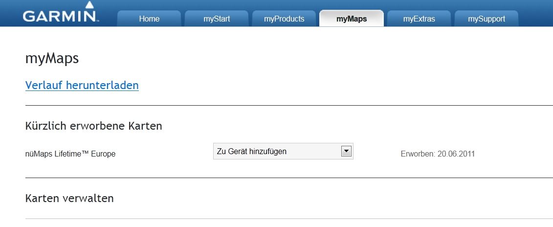

Ich habe doch die CN NT v9, oder muss ich jetzt 2011 kaufen und dann auf
LifeTime updaten?
