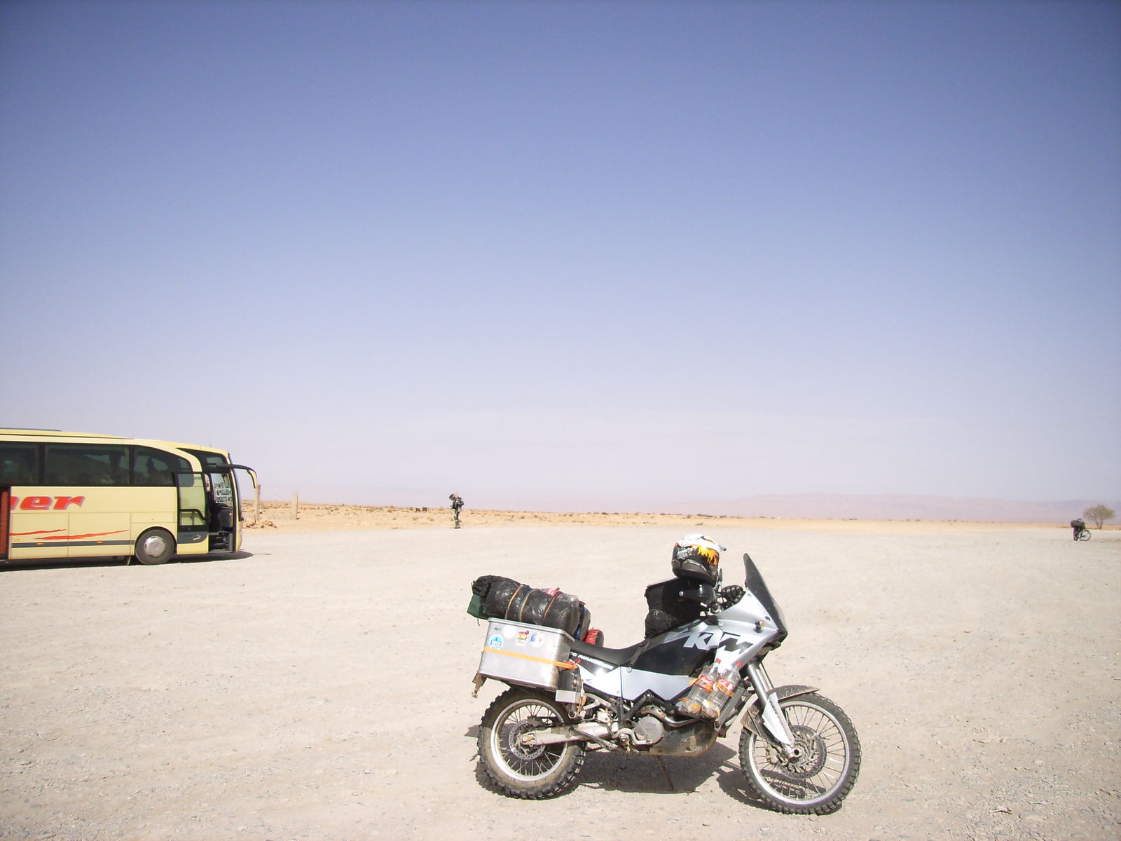

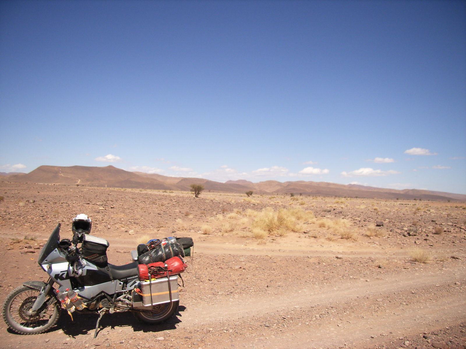

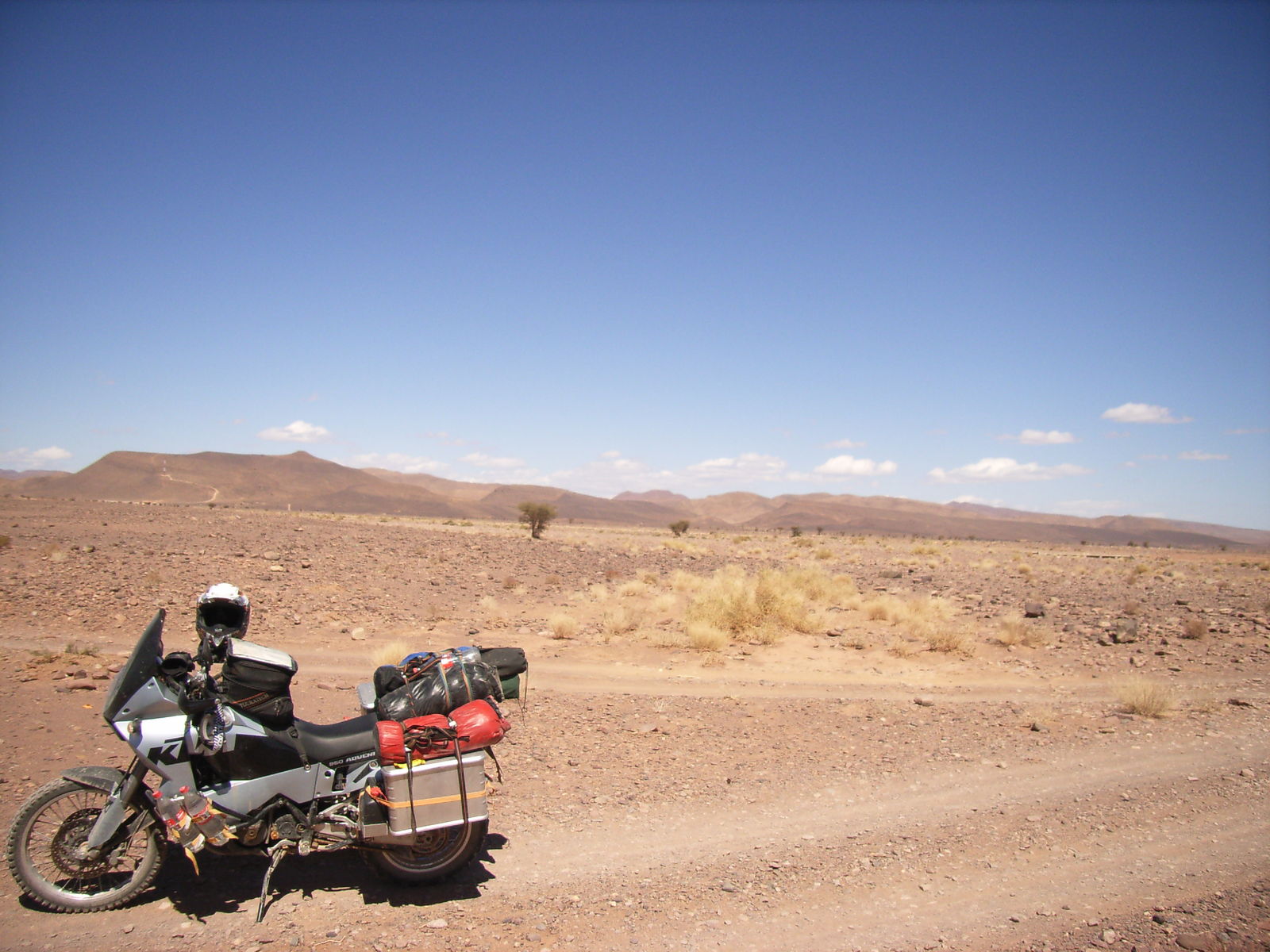

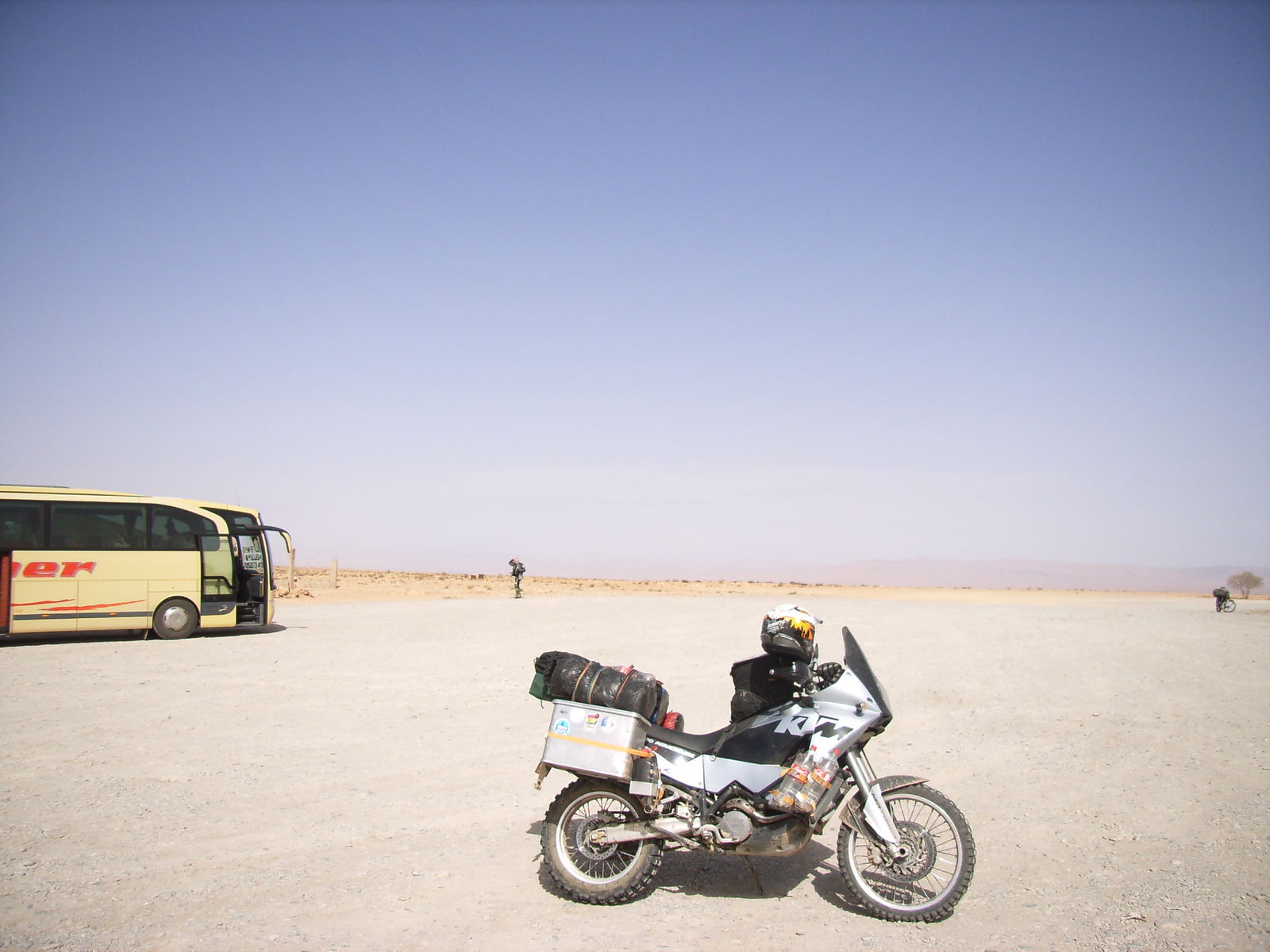

Servus,
kann man, habe zwei Halter für die Kanister gebaut und mit Schlauchschellen an den Kofferträgern befestigt und zusätzlich den Kanister und den Halter mit einem Zurrgurt zur Fussraste gespannt, als extrabefestigung noch einen Gurt um den Koffer und den Kanister, sind aber nur 3 Liter Kanister.
Falls du mehr Bilder willst kann ich die Halter noch Fotografiern.
