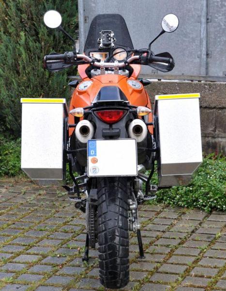

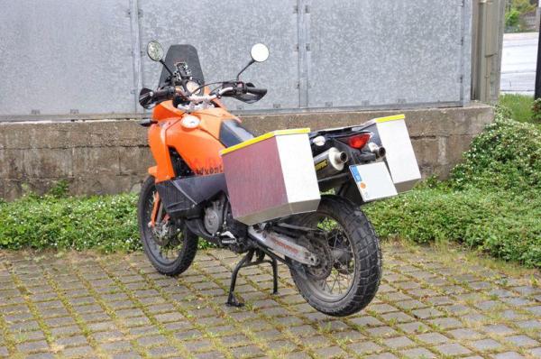

Hallo Folks,

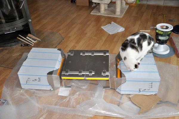

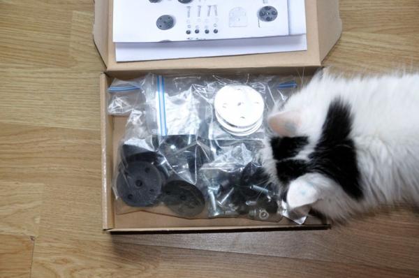

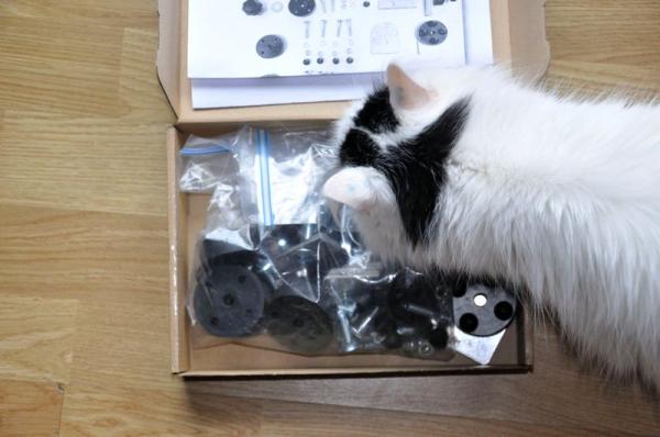

nach langem Überlegen ist es vollbracht, meine "Dicke" ist jetzt mit einem Gepäcksystem ausgestattet:-)
Im einzelnen habe ich folgendes verbaut:
- Kofferträger von Givi
- Alukoffer TTT7 Kurz von Bernd Tesch http://www.berndtesch.de/Deutsch/Ausruestung/Tasche7.html
- Montageset von Motorradalukoffer http://www.motorradalukoffer.de/
Hier noch ein paar Fotos dazu, zuerst die Eingangskontrolle und den ersten Belastungstest:
- Kontrolle Mounting Kit
Image 11626
Image 11627
- Wo lagern?
Image 11628
- Überprüfen der Verpackung
Image 11629

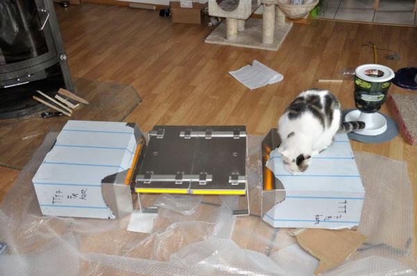

Belastungstests der QS
Image 11630
Image 11631
Der Gruppenleiter im vollen Einsatz
Image 11632

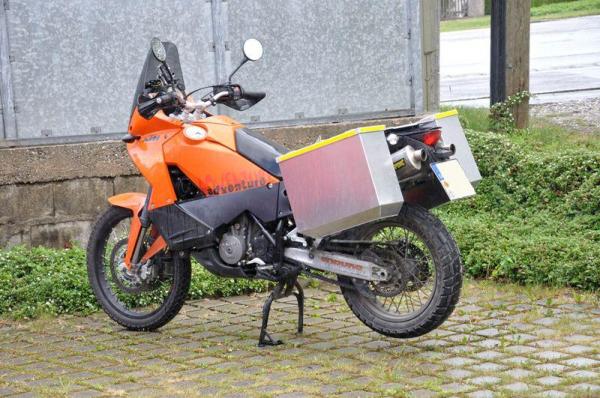

Das Resultat nach ca 2 Stunden Arbeit:
Image 11633
Image 11634
Image 11635
Bei der Endbetrachtung habe ich festgestellt, dass ich mir wohl den Träger bei einem meiner Versuche die "Dicke" artgerecht zu halten, verbogen habe Rolling Eyes

BeitragVerfasst am : Sa, 14. Mai 2011, 13:58    Titel: Nachtrag Antworten mit Zitat
Breite über Deckel ist 93cm, falls es jemanden interessiert . . .

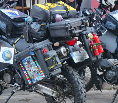

Entschuldigung,
nach 4 verschiedenen Alukoffer Systemen kommt mir nur noch Pelicases an die Karre. Einmal hinfallen/umfallen und alle Alukoffer sind zumindest undicht bzw. völlig verbogen oder kaputt. Die Pelicases haben ein Überschlag mit Maschine überstanden - die Maschine noch geschüzt - sind weiterhin dicht und fertig!!
Aber trotzdem viel Spass mit deinem System.

blitz @ So, 15. Mai 2011, 5:35 hat folgendes geschrieben:
Entschuldigung,
Blitz
Hallo Blitz!
Erstmal dein Koffersystem!!
Wenn ich oft mit der ADV auf Reisen mit viel Gelände wär, würde ich mir auch Peli-Cases montieren. Da geb ich dir völlig Recht, obwohl ich noch nie Alu-Koffer an meinen Motorrädern hatte.
(ich komm leider nicht dazu so schöne und lange Touren zu fahren, sonst hätte ich sicherlich schon Pelicases an meiner ADV. Sad
Welchen Kofferträger hast du denn an deiner ADV dran? Und welche Pelicases sind es? UNd zu letzt wie hast du die Koffer befestigt?

Hi Blitz,
Dass die Peli-Case stabil sind, weiss ich, nur gefallen sie mir am Moped nicht.
Erzähl doch noch etwas mehr über dein System. Mich interessiert z.B. immer die Breite einer Lösung, nachdem ich bei meiner ehemaligen V-Strom und den Junior 40 irgendwie bei deutlcih über 1,1m gelandet bin. ohmy
VG
Markus
Blitz nutzt bestimmmt die originalen KTM Kofferträger. Die Seitenkoffer sind die PeliCase 1440 TopLoader . Diese habe ich mir auch bestellt, bin aber bis jetzt noch nicht dazu gekommen diese anzubauen. Die Pelicasekoffer haben ungefähr das Volumen wie die Gobikoffer. Aber Sie sind stabiler und günstiger. Um die Koffer zu befestigen zu können, werden Halterungen benötigt wie Sie bei Alukoffern benutzt werden.
Die Pelicase Koffer habe ich bestellt bei "Peli-Fachversand.de"
http://www.peli-fachversand.de/epages/61739063.sf/ ....... Products/P1440-BL-NF

Da ich gerade wegen Koffern am brainstormen unsure bin, hier meine Recherche zur Pelibox 1440:
Preis: 155,00€ per Stück plus Porto
gerechnetes Volumen: 33,5 Liter
Maße über alles: LxBxH 50x30,5x45,7cm
Die Breite ist nach Demontage des für uns sinnfreien Schleppgriffes sicher 2cm weniger. Dabei baut der breite Deckelrand auch noch etwas nach innen, so dass die tatsächliche Baubreite der montierten Koffer bei etwas über 25cm liegen dürfte. Werde diese Woche noch welche bestellen und alles mal genau ausmessen.
janotha könnte recht haben! Meines Wissens hat Blitz die Teile am TT/KTM-Originalträger mit dem TT-Montagesatz 18mm befestigt.

BRB(Blöder Rübenbauer) @ Di, 17. Mai 2011, 19:17 hat folgendes geschrieben:
gruebel Alsooo....
für mich ist das Volumen der PeliCase 1440 völlig ausreichend. Und Sie sind defenitiv stabiler wie Aluboxen oder andere Plastikkoffer.
Bei dem Preis für einen Gobbikoffer bekomme fast beide PeliKoffer. Es muß zwar noch der Befestigungssatz für die Pdeli-Koffer geordert werden, aber am Ende ist es trotzdem günstiger gegenüber anderen Koffern. Uns so häßlich finde ich Sie gar nicht.

Hola,
Ja BRB hat es ja schon gesagt. Orchinol Kofferträger und die kofferhalter von TT - allerdings würde ich mir nächstes Mal einfach eigene Halter bauen.
Einfach Gummi- oder Kunststoffblöcke 18mm und dann Metall- bzw. Dickere Blechstreifen/-stücke - Schaube durch beides - fertich und hält länger als die Karre
Viele Grüsse
Blitz
P.S. Breite ist 108 cm - genauso breit wie mit den meisten Alukoffern.

16kg für zwei Koffer ist aber auch nicht zu verachten...
Meine beiden Därr-Motorradboxen mit je 36l Inhalt wiegen zusammen 6,5kg, sprich: 9,5kg gegenüber der Pelis fürs Gepäck rausgeholt.
OK, wenn man umgekippt ist, muss man vielleicht ausbeulen. 100%ig wasserdicht bei strömendem Dauerregen sind die trotz zusätzlicher "Sililkonversiegelung" auch nicht. Ich habe immer in jedem Koffer eine dünne, aber extrem stabile Plastiktüte (Baumärkte verkaufen darin u.a. Sand etc.). Die wenigen Tropfen, die dann ins Kofferinnere gelangen, können so keinen Schaden anrichten - zudem kann man den gesamten Inhalt mit einem Griff ganz oder halb hochheben und durch die Tüte erkennen, wo was ist. Geht mit keiner Luxus-Innentasche (die zudem viel Platz beansprucht).
