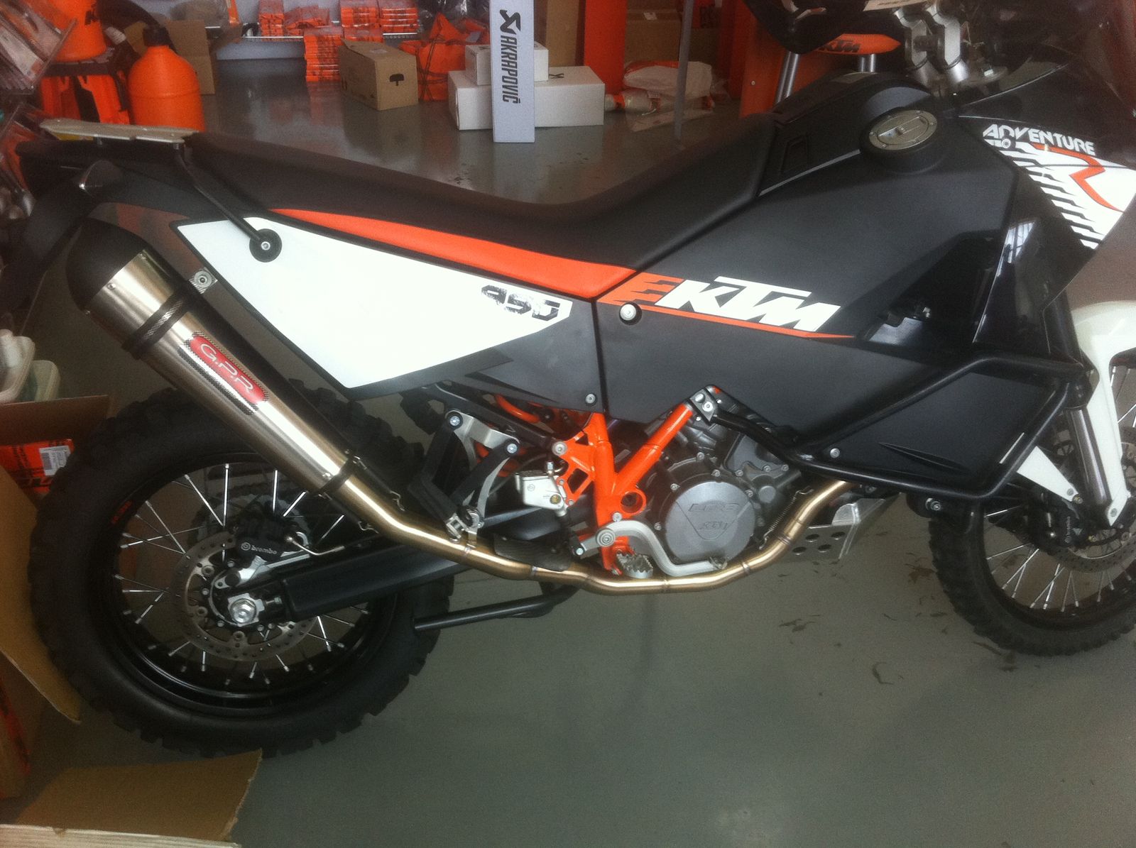

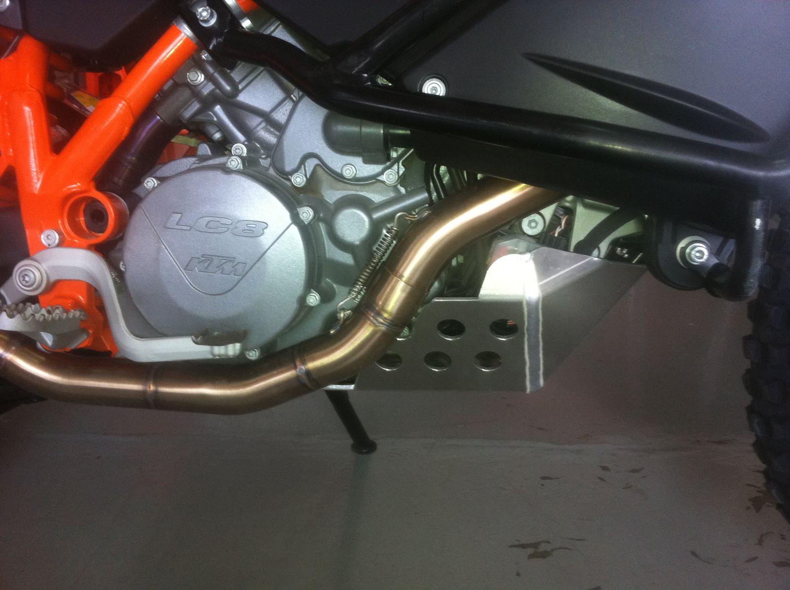

Nach all den tiefsinnigen Anmerkungen diverser Bunnies hier die Fotos vom montierten GPR 2in1. Über Geschmack kann man streiten, über Gewicht nicht: spart schlappe 10kg an Gewicht, schafft Platz für Hecktank und laesst zur Not Koffertraeger zu. Das ist genau, was ich damit erreichen will. Mehr Leistung oder Drehmoment: ist mir wurscht, habe genug. (Obwohl mit dem neuen mapping das Mopped geht wie Schmitz Katze Mr. Green )
Übrigens Preis: USD 990 incl. Lieferung nach UAE. bestellt bei ktmtwins, Lieferzeit knapp 3 Wochen.
Kommt also deutlich billiger als 2 Akra Töpfe.
Klang: mir gefaelt's, Hupe brauche ich keine mehr. (kein spark arrestor, kein db Eater Very Happy )
Am TT Motorschutz kleine Änderungen erforderlich, Hauptsänder bleibt

hat du fein gemacht wub
und respekt an dein gehör, die hupe kannst dir dann echt sparen Laughing
kleiner tip VOR der ersten ausfahrt - sichere die kleine carbon-platte mit einer schelle oder kabelbinder aus metal !
die kleine laus hat sich noch bei jedem verabschiedet!

Und damit ist dann das serienmässig gut verlegte Auspuffrohr jetzt genau im einschlaggefährdeten Bereich! Genauso war's bei meiner F800GS verlegt und hat beinnahe ein Loch abbekommen, also ich mal zwischen zwei grossen Steinen durch musste! Es wurde zwar "nur" ne kräftige Schramme/Delle, aber ärgerlich genug war's. Zum Loch hat nicht mehr viel gefehlt!

Moin, ich denke mal die ganze Anlage is Sturzgefährdeter als die OEM, aber schick finde ich Sie schon und 10kg Gewicht sind ein Wort.
Außerdem is mal was anderes als Akra. Dann noch der Repsol Kit dazu... wub

wenn ich mir die ganzen verbeulten akras anschau, sehe ich keinen unterschied in der sturzgefährdung.
ok, im unteren krümmerbereich sollte, bei off-road-einlage, der motorschutz ein bisschen verlängert werden. sonst deckt mein g-it alles ab und der kofferträger das endrohr!
und meinen zusatztank habe ich auf der irlandreise lieben gelernt wub
