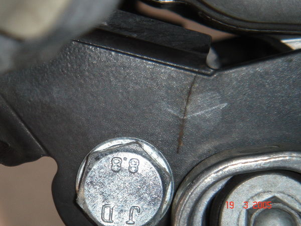

Da Ihr gerade beim Hauptständer seid.Ich habe letzt festgestellt das bei mir die Halterung des Hauptständers(Aufnahme die am Rahme festgeschweißt ist) vom Schraubenloch ca 3cm nach Oben gerissen ist wacko wacko Hatte das mal jemand?? Sad

Das war in den ersten Jahren der LC8 ein sehr häufiges und bekanntes Problem. Ich glaube Schardt war der erste der es gemeldet hat. Grundsätzlich darf an einem Rahmen nicht geschweisst werden . Ich habe die Stelle von meinem Dorfschmied trotzdem schweissen lassen und gut wars.
 Dateigröße:  65.05 KB
 Angeschaut:  754 mal
der Benzinschnüffler

Das ist nicht ganz richtig so. Am Rahmen darf von entsprechend qualifizierten Schweissern eine entsprechende Reparatur vorgenommen werden. Es gibt sogar von KTM entsprechende Anweisungen, nur der Steuerkpf ist tabu. Ein Beispiel gab es z.B. hier mal.

@ Benzinschnüffler
Ja so ähnlich sieht es bei mir auch aus Sad Sad Ist halt die Frage wie dringend man das machen muß oder ob der Ständer auch so hält????
BeitragVerfasst am : So, 15. Mai 2011, 22:12    Titel: Antworten mit Zitat
..und KTM bei unzähligen daraufhin die Rahmen getauscht - ich schaue bei mir lieber garnicht erst nach .....
