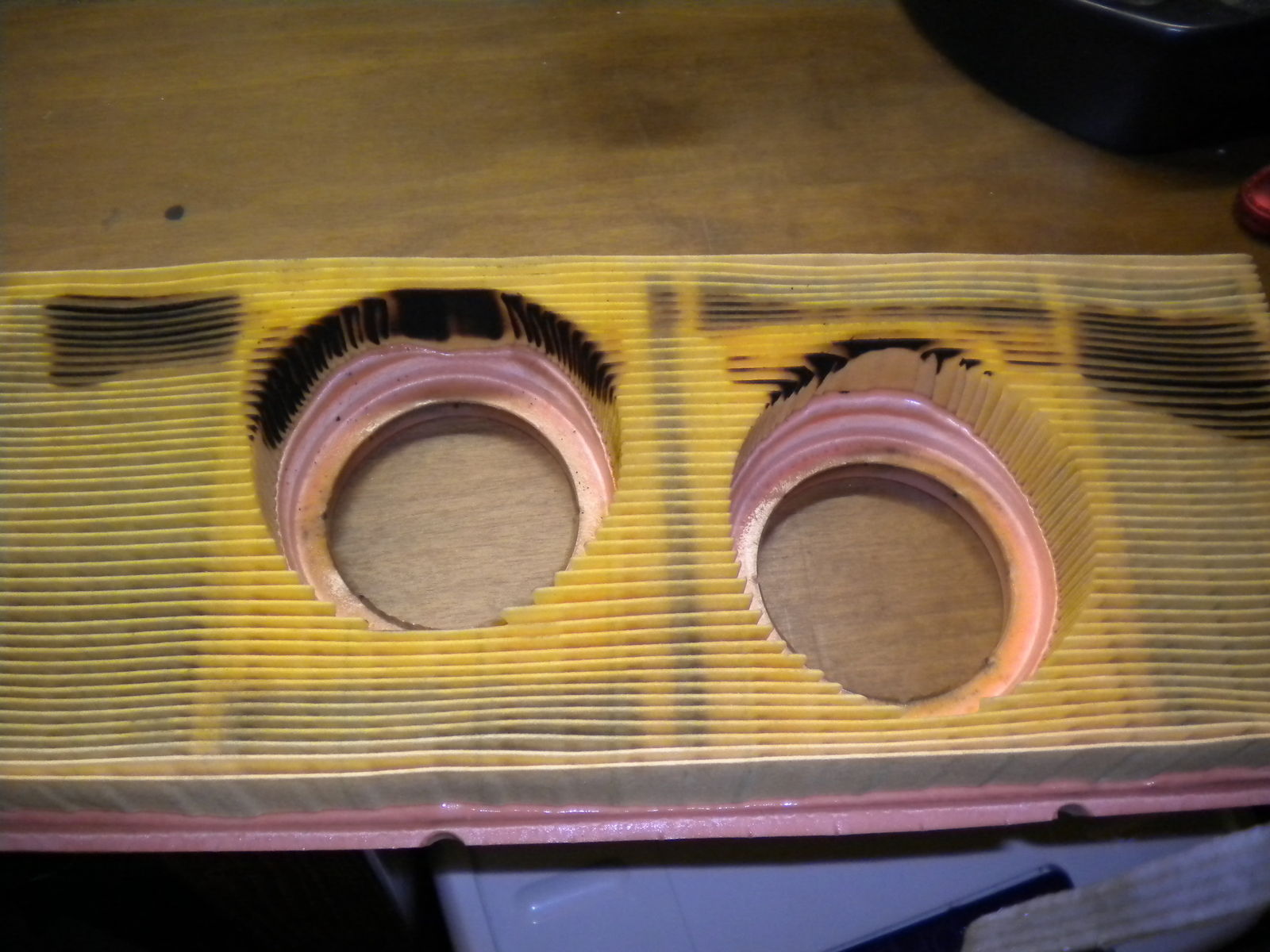

Hab gestern meinen Luftfilter gewechselt und mußte feststellen das Das Ding angebrannt ist. Habt ihr das schonmal gehabt?
Hab natürlich den Very Happy angerufen. Der sagt : Das kann schon sein. 2 Zylinder haben wohl keine vorrichtung um zu verhindern das die Flammen im Schubbetrieb zurückschlagen.
Dann muß das wohl so sein. Oder?

Moin Dixi,
wußte ja das dein Fahrstill heiß is,aber so heiß?
Ne mal im Ernst,dat is nich normal.Das wäre auch ein bißchen gefährlich,weil der Papp-Lufi könnte ja richtig zu brennen anfangen und dann hast du ratz-fatz nur noch ein Gerippe dastehen.
Normalerweise deutet das sogenannte "zurückschlagen" in den Ansaugtrakt auf nicht korrekt eingestellte Steuerzeiten/Zündung hin oder einen Defekt im Bereich Ventiltrieb/Zündanlage.
Bis du denn sicher das er verbrannt is ?,mach mal ein Bild.
Merkst du am Motorlauf oder beim fahren irgendwas?

Nein, das darf auf keinen Fall so sein. Stell Dir mal vor, Du heizt der Kiste im Hochsommer in langsamer Fahrt richtig ein - das würde böse enden.
Kann es sein, dass wegen Deiner niedrigen Sitzbank-Konstruktion (inkl. Oberschenkel Mr. Green ) kein ordentlicher Luftstrom mehr gewährleistet ist?

Stell mal ein Bild von dem abgebrannten ein...nein nicht von Deiner Brieftasche, sondern vom LuFi Mr. Green

Ein Freund von mir hatte ein ähnliches Erlebnis. Bei ihm war es das falsche Ventilspiel was dann in einer Zylinderkopfüberholung plus neuer Vergaser endete. Also ein teueres Vergnügen... schau lieber nochmal nach.

So, da isser. Hab ihn nochmal aus dem Müll geholt und ein Foto gemacht.
Meine SE hat auch einen ziemlich hohen Ölverbrauch.100-150ml - 1000km

Dat is normal, is noch wenig, meine braucht tw mehr wenn ich sie richtig bügle.
Jo,is definitiv angebrannt.
Das is definitiv nich OK.
Ursachen könnten sein:
1.Ventilspiel zugering
2.Steuerzeiten stimmen nicht(Motor dürfte eigentlich nich korrekt laufen z.B Rundlauf schlecht,keine Leistung etc.)
3.Ventil "durchgebrannt"( siehe unter 2.)
4.Zündzeitpunkt nicht korrekt(siehe 2.)
5.Vergaser laüft über, zuviel Kraftstoff im Ansaugbereich
Würd auf jedenfall mal die Kompression und das Ventilspiel messen.Könnte sonst üble Folgeschäden nachsich ziehen.

Hmm, weiß leider nicht wie lange das schon so ist. Rundlauf is o.k.
Aber dem Kaltblut seine hatte letzten Herbst mehr durchzug obwohl er hinten ein 42er drauf hatte und ein 17 Zöller.(die jetzt auf meiner laufen Mr. Green )
Dann muß mein Baby wub dringend zum Onkel Doktor blink
Schau da auf jeden Fall mal nach.
Ventilspiel oder Ventilsitze nicht dicht, wäre meine erste Wahl bei dem Fehlerbild.
Ne Verpuffung nach hinten durch die Versager ist jedenfalls nicht gut.

Hast die Sache mit der Vergaserheizung wohl zu ernst genommen ...back to the Roots Mr. Green
Ich würd auf jeden Fall die Steuerzeiten checken lassen und das Ventilspiel. Wenn da nix ist, einfach mal anrufen, würde dann nochmal brainstormen

Vielleicht sitzen die Ansaugstutzen auch zu locker auf den Vergasern. Die würde ich mal tauschen!
Wenn da Flammen hochschlagen (was durchaus normal ist), dann sollten sie ja gar nicht mit dem Filter in Kontakt kommen, sondern nur mit den Trichtern und vielleicht noch der Airbox.

War die SE vieleicht mal umgefallen Question ein teilweise benzingetränkter Lufi wäre natürlich wesentlich empfänglicher für eine ganz kurze Flamme als ein trockener Lufi.

Manchmal glaub ich mein Moped liegt mehr als es steht. Mr. Green
Gehört halt dazu.
Ich werd morgen mit`m Bernd mal ne Runde drehen und danach mal den Lufi betrachten.
Die Kiste muß eh bald zur Inspektion dann kann ma der Fachmann nachgucken.

Hab die Kiste endlich in der Inspecktion gehabt. Ventilspiel, Steuerzeiten und Vergaser sind O.K. Dann wird der Lufi wohl beim auf der Seite liegen bischen Benzin geschnüffelt haben. Und dann entzündet.
Schwein gehabt. Mr. Green
Dann will ich mal hoffen das mir die Kiste nicht irgendwann mal unter dem Arsch abfackelt. blink
