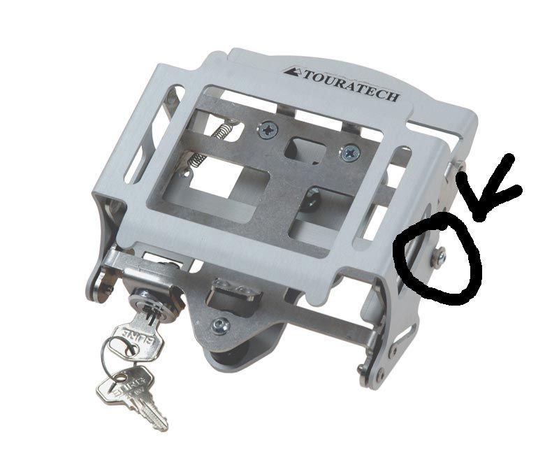

ich habe zwischen den Klappmechanismus und diesem kleinen Bolzen drei kleine O-Ringe gelegt! Rolling Eyes
Sorry für das schlechte Foto! ..und wie ich da auch noch mit einen Pfeil darauf zeigen kann, weiß ich auch nicht! unsure

Denke das Hauptgeräusch komm von da (Bild). Werde hier nun mit Gummi oder ähnlichem unterlegen. Ausserdem die Halter am Cockpit fixieren weil sie in unteren Drehzahlen zwar nicht "Vibriert" dafür aber fast 2 cm auf und ab hüpft ....
Bisschen rumtesten, dann wird das schon werden Smile
