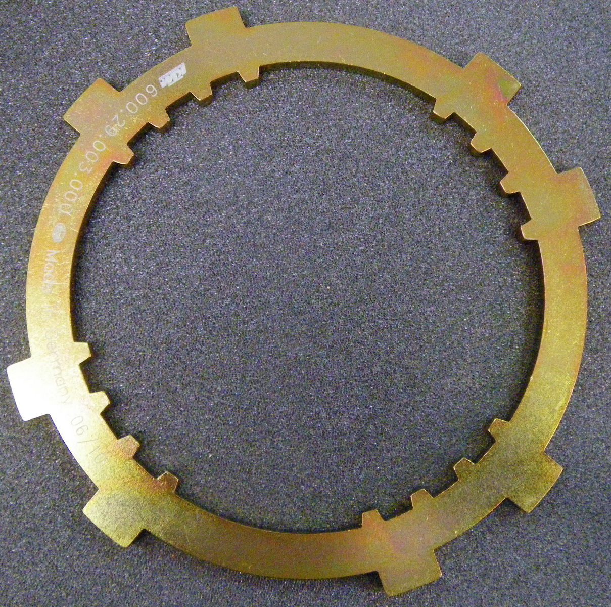

Den Kupplungskorb musste ich zwar noch nicht vollständig entfernen, hab aber schon mal ein Werkzeug dazu. Jibbet normal beim Smile !
Allerdings liegt der Druck damit immer noch auf der Blockierschraube Sad .

Ich habe so ein Teil wie auf BRB's pic. Das meinst du sicherlich. Aber damit blockiere ich ja nur den inneren gegen den aeusseren Korb. Wenn ich dann an der Mutter drehe, dreht sich halt der Motor mit. Und das sollte eigentlich die Blockierschraube verhindern.

Schaut so ähnlich aus, nur das ich eben 2 Scheiben habe und somit die Kraft ein wenig verteilt. Wenn`s Dir dann noch etwas ranschweißt was nach vorn heraus steht, kannst schön mit dem Montierhebel blockieren und gleichzeitig öffnen oder zudrehen....Kam aber auch erst drauf nachdem mir der Motor eine Rolle gemacht hat und sich im Parkett verewigt......Da hätte wohl nur der bekannte Bargett-Boden geholfen damit er weicher landet Mr. Green
