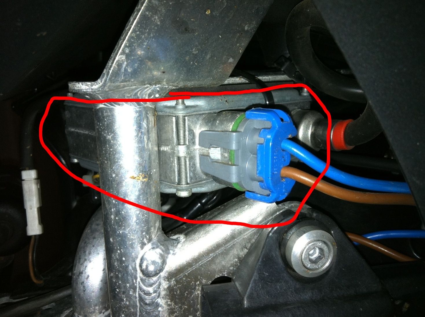

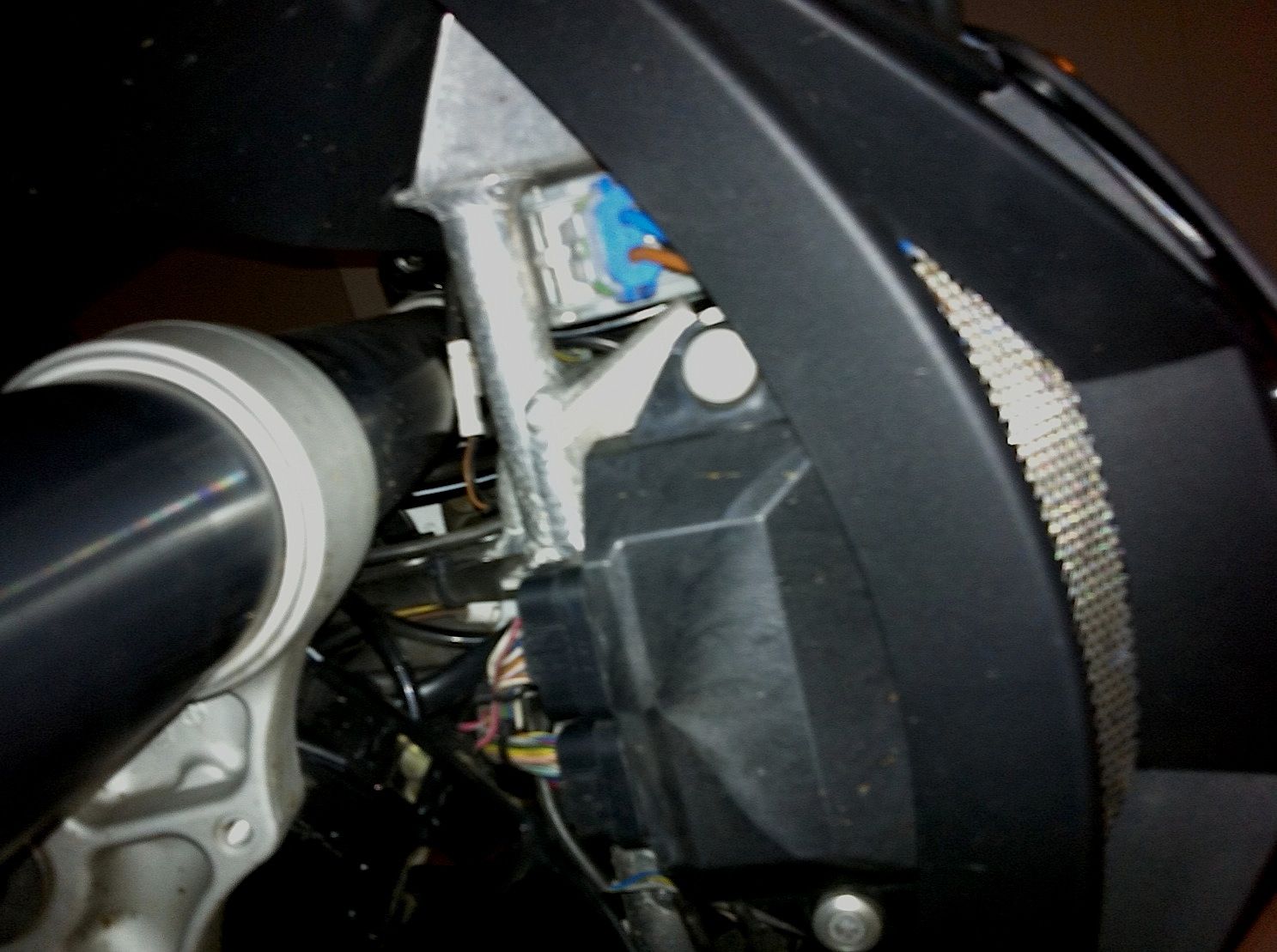

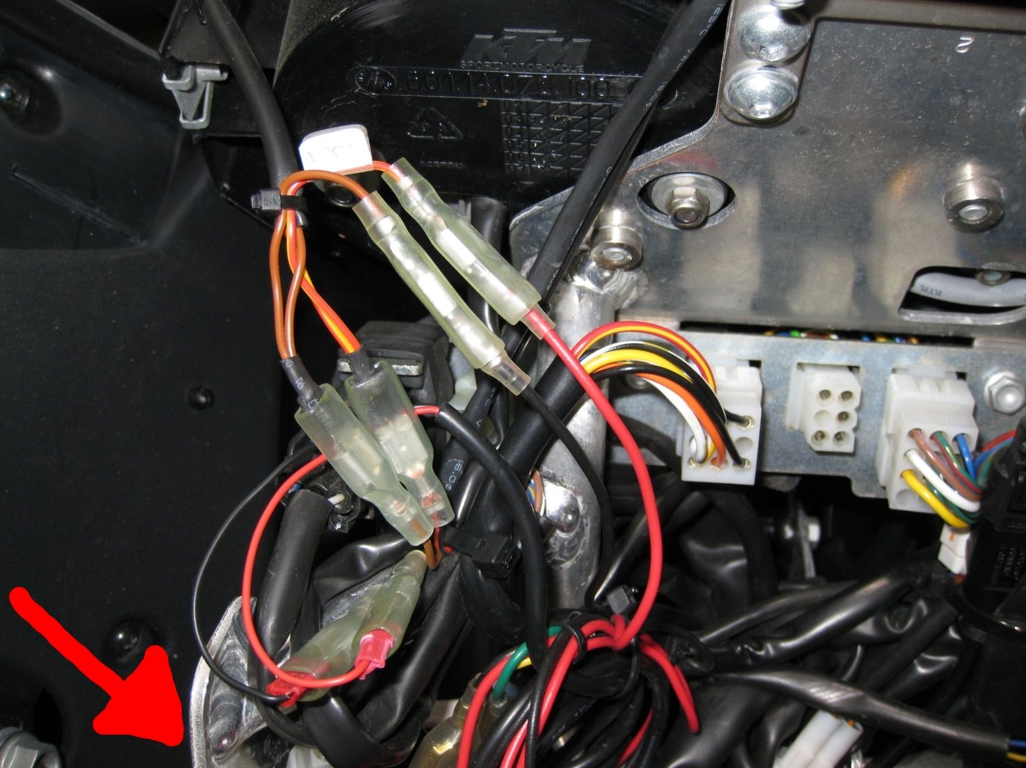

BeitragVerfasst am : Mo, 5. Sep 2011, 19:40    Titel: Antworten mit Zitat
Der Enno @ Mo, 5. Sep 2011, 20:27 hat folgendes geschrieben:
Kann mir mal bitte jemand der das Zeugs verbaut hat sagen wo ich das Steuergerät anbringen kann?
Z.B. die Hupe versetzen und dann in diesem Bereich. Ich habe es in Draufsicht aufs Geweih direkt an dem linken Flacheisen des Maskenträgers (am Geweih innen) montiert (also auf der rechten Fahrzeugseite).
Und ist es eigentlich normal das es fiept wenn man es einschaltet?
Ist normal, da aus den 12 Volt eine hochfrequente Wechselspannung getacktet wird und diese wird dann hochtransformiert und dann hört man bei billigen Geräten die Fieperei ! Wenn es sehr stört, Hella einbauen die sind annähernd lautlos.

Von unten unter die Maske hoch fotografiert:

Ein Blick unter die Maske "VOR" meinem ganzen Elektroumbau:

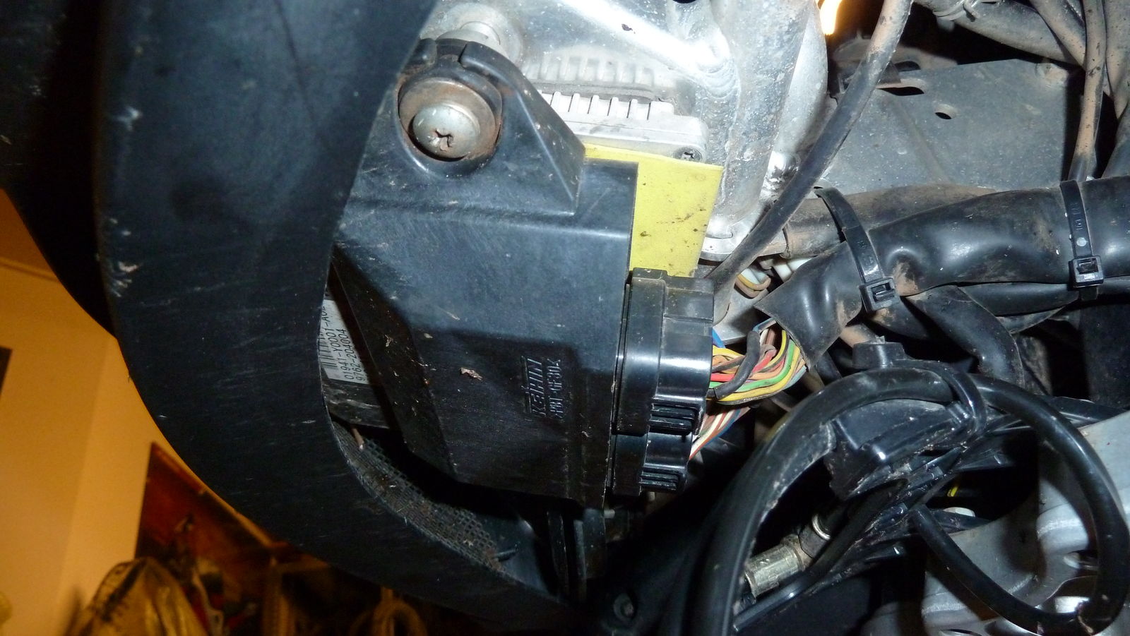

BeitragVerfasst am : Mo, 5. Sep 2011, 19:45    Titel: Antworten mit Zitat
Ich weiß zwar nicht genau, was Du für ein Steuergerät hast, aber ich hab auch recht schmale Teile verbaut. Und zwar zw. die CDI und das Geweih. Dazwischen noch eine Schaumstoffplatte 2-3mm damit nichts scheuert - fertig.
Einbauort des Steuergerätes

BeitragVerfasst am : Mo, 5. Sep 2011, 20:07    Titel: Antworten mit Zitat
Danke für die schnellen Antworten, ich denke so wie road-runner werd ich's machen.
Mal sehen ob dann das Fernlicht halbwegs brauchbar ist.
