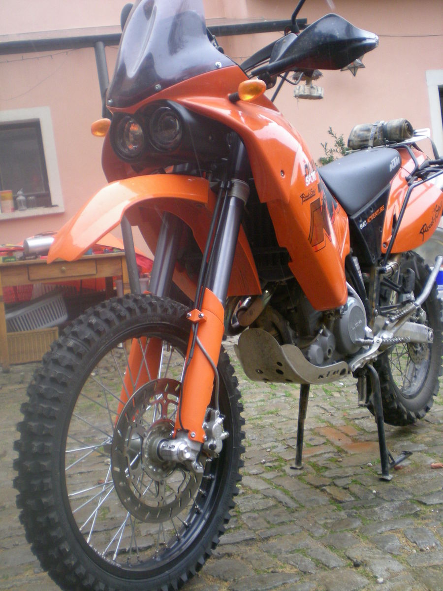

Anbei noch ein Bild nach meinem Umbau...
sportliche Grüße
Die meine nach Scheiben- und Cockpit-Umbau
sportliche Grüße
Zu Deinem Foto:
Die Bremsleitung gehört unten INNEN am Gabelholm verlegt! Der Tachogeber auch.
Ansonsten ist Dein Modell das beste von allen !

Hi BRB,
danke für die Ergänzungen und nach genauem Betrachten des Fotos habe ich postwendend die Leitungen auf die Innenseite verlegt: sah dann doch sehr komisch aus.

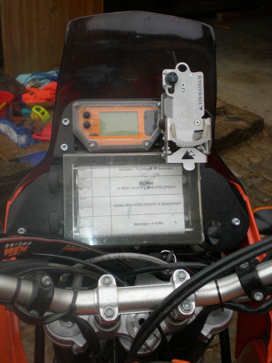

Anbei noch ein Foto von meinem neuen Cockpit...
neues Cockpit
