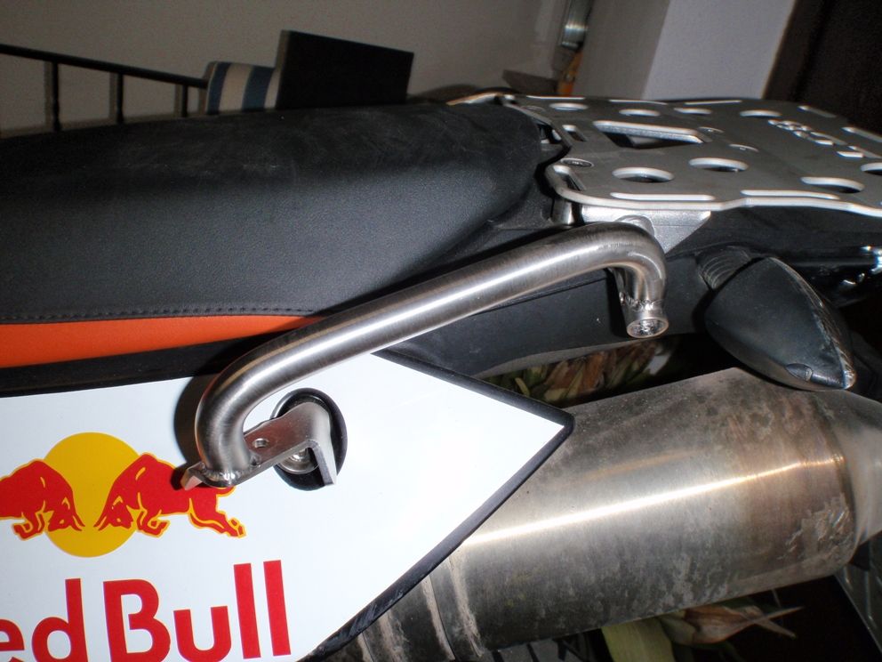

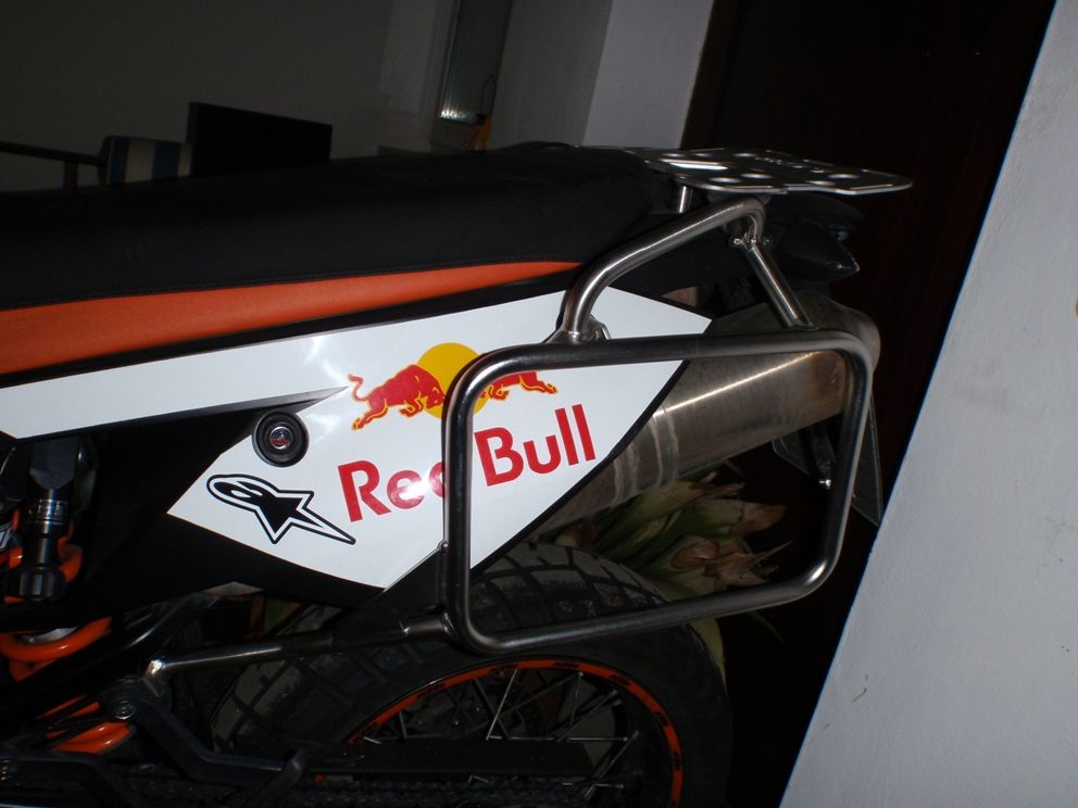

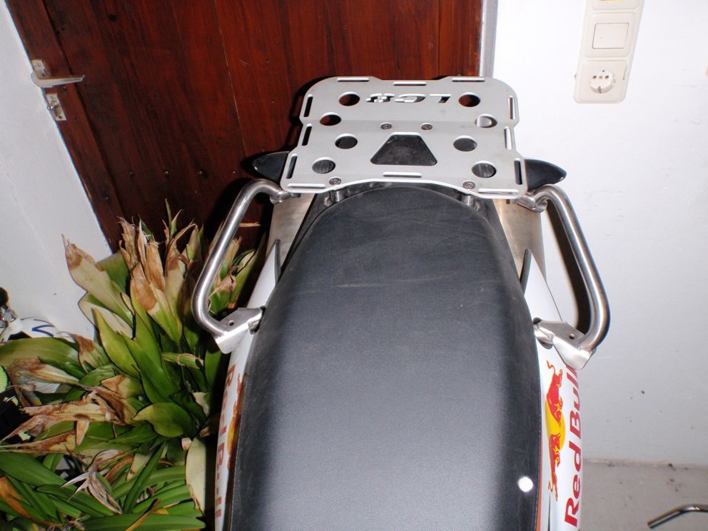

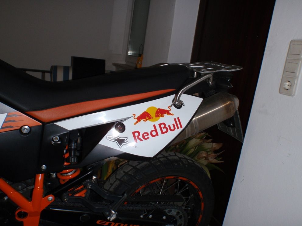

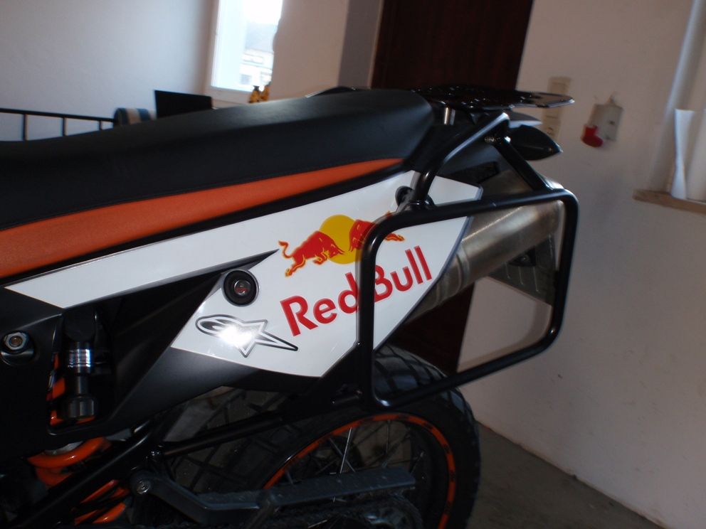

Ich habe an meinem Bike die TT Kofferträger montiert, diese sind im Grunde sehr gut, es gab jedoch 2 Punkte die mich störten und die ich nun wie folgt geändert habe:
Was hat mich gestört:
1. Durch Montage der der TT Kofferträger sind die serienmäßigen Haltegriffe weggefallen, das hat meiner Sozia nicht gefallen
2. Ohne Koffer stören die Kofferhalter optisch das Bild des Bikes
Was hab ich geändert:
1. an die TT Träger habe ich zusätzlich 2 Haltegriffe geschweißt, die in beiden Zuständen (Montiert, nicht Montiert) immer vorhanden sind und meine Sozia ist wieder glücklich.
2. die Kofferträger können nun mit 3 Schrauben innerhalb von 5min abgebaut werden, übrig bleiben nur die Grundhalter mit den Haltegriffen (links und rechts) und die Grundhalter an den Fußrasten (links und rechts)
alle Teile incl. der Gepäcktplatte gehen heute noch zum Pulverbeschichten, danach sind die Teile schwarz und somit passend zum Rest der Optik.
Wie findet Ihr das? Eure Meinungen egal ob positiv oder negativ sind wie immer gerne erwünscht.

noha4210Offline
Anmeldungsdatum: 24.02.2008
Beiträge insgesamt: 598
 →  37.000 km
KTM 690 Enduro
sur-ron firefly
BeitragVerfasst am : Do, 17. Feb 2011, 10:36    Titel: Antworten mit Zitat
Gute Idee und schön gemacht!!
Die extreme Stabilität des TT- Halters ist jetzt sicher etwas gemindert, aber wenn ich da an meinen ersten Kofferträger von Givi denke, der hat auch einige Umfaller im Geländer ausgehalten. (und der Givi ist nicht wirklich der Stabilste)
Noch besser schauts sicher nach der Pulverung aus. War eigentlich dein TT- Kofferhalter auch so "russisch" verarbeitet? Mein bester Freund hat sich den gekauft, und war geschockt von den Schweißnähten, etc....
Hannes

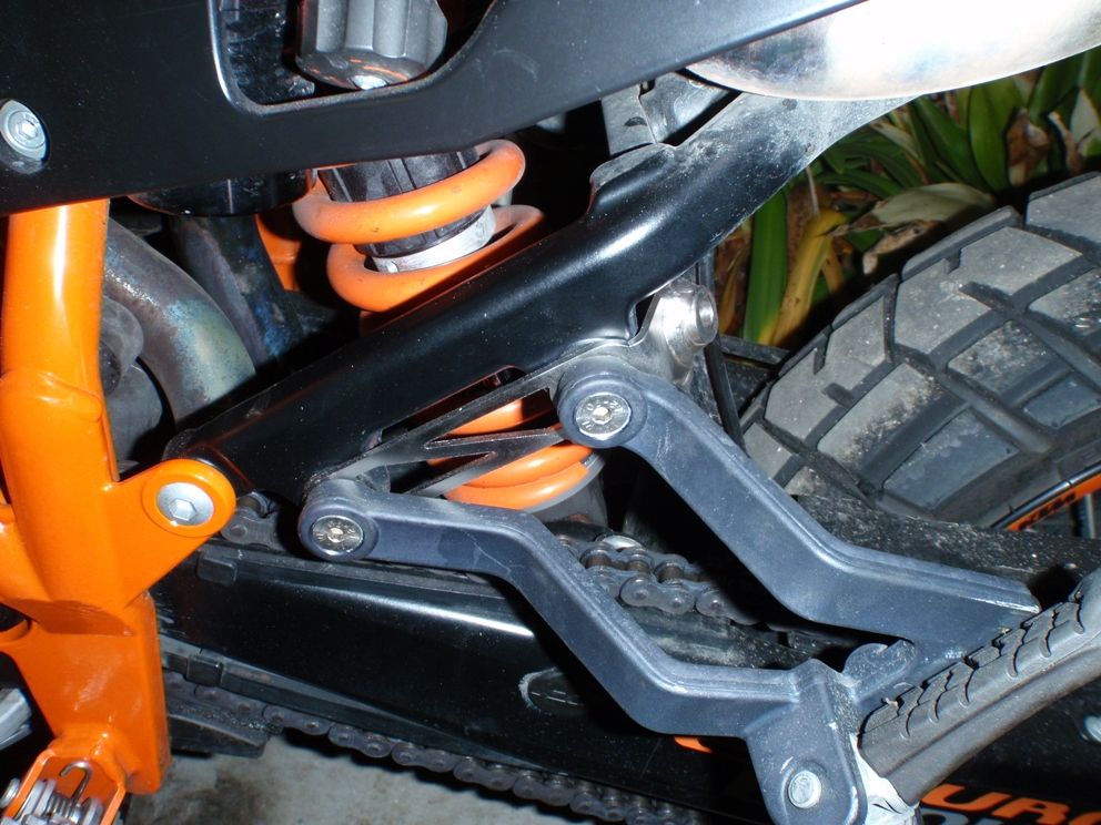

JAMMERnichOffline
Anmeldungsdatum: 16.07.2007
Beiträge insgesamt: 1193
 →  54.000 km
Adventure 640
BeitragVerfasst am : Do, 17. Feb 2011, 23:38    Titel: Antworten mit Zitat
Schaut gut aus!

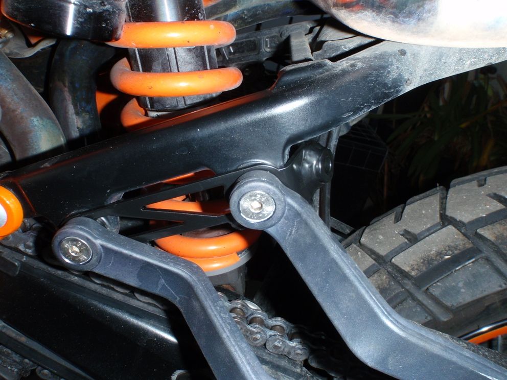

Wie hast Du die hintere obere Strebe befestigt? Sieht gesteckt aus. Hast Du hinten rum noch den Verbindungsbügel dran?
 Dateigröße:  220.53 KB
 Angeschaut:  1012 mal
m_hopfiOffline
Anmeldungsdatum: 02.11.2009
Beiträge insgesamt: 102
KTM 1190 Adventure R
 →  80.000 km
BeitragVerfasst am : Fr, 18. Feb 2011, 8:25    Titel: Danke für das Feedback Antworten mit Zitat
@noha4210
Wegen der Stabilität mach ich mir eigentlich keine Sorgen, denn das ganze ist so passgenau gearbeitet und wird durch die Schrauben sehr stabil verschraubt, ich denke das sollte halten, im Gegenteil, durch die Schraubverbindungen erwarte ich im Sturzfall eine Sollbruchstelle an den Scharuben, aber ich will es erst gar nicht ausprobieren. Ach ja, meiner war genauso russisch verarbeitet, aber es ist ja leider immer öfter so das auf Quallität kein Wert mehr gelegt wird, alles muss billig sein, wie die Teile egal welche ausschauen ist leider nur noch Zweitrangig
@d-line75 + Wichtl
Freut mich, dass es EUch gefällt aber ich denke für eine Serienproduktion ist die Nachfrage zu gering, denn es sind nicht alle so verrückt wie ich und stören sich an den montierten Kofferhaltern.
@JAMMERnich
Du hast recht, der Kofferhalter hat an der hinteren oberen Strebe einen Zapfen ca. 30mm dessen Außendurchmesser ziemlich genau der Innendurchmesser am Halter ist, dieser wird eingesteckt, dann eine Schraube Nr.1 quer durch und verschraubt, an der Fußratsenhalterung steht der Koffer plan an dieser hat ein Innengewinde und wird von hinten mit einer Innensechskantschraube Nr.2 mit Senkkopf verschraubt, durch den Senkkopf wird das ganze automatisch beim anziehen zentriert. Am vorderen Haltepunkt der Kofferträger ist serienmäßig ein Flachstück eingearbeitet, hier wurde der Kofferträger getrennt, eine Gegenplatte angeschweißtdie unterhalb der Serienplatte genau reinpasst und dort wird mit der SChraube Nr.3 verschraubt.
Der serienmäßige Querträger ist sowieso geschraubt, hat man Hilfe kann dieser bei Montage und Demontage drann bleiben, aber die 2 SChrauben sind gleich gelöst, dann ist die gesamte Montage leicht und schnell alleine erledigt.
Ich hoffe deine Fragen sind damit beantwortet
Viele Grüße
Mario

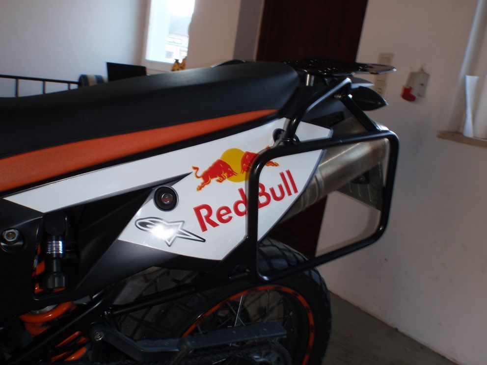

m_hopfiOffline
 →  80.000 km
BeitragVerfasst am : Fr, 25. Feb 2011, 17:13    Titel: Antworten mit Zitat

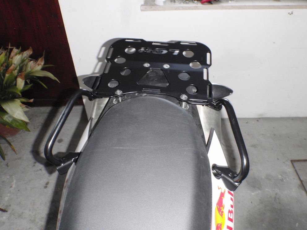

Wie versprochen nun noch zum Abschluß Bilder nach dem Pulverbeschichten, ist super geworden, nach Demontage der Kofferträger werden die verbleibenden Teile kaum noch wargenommen, genau so mag ich das, bei der Gelegenheit hab ich auch gleich noch die Gepäckbrücke pulvern lassen, nun ist alles wieder stimmig, für mich zumindest.
