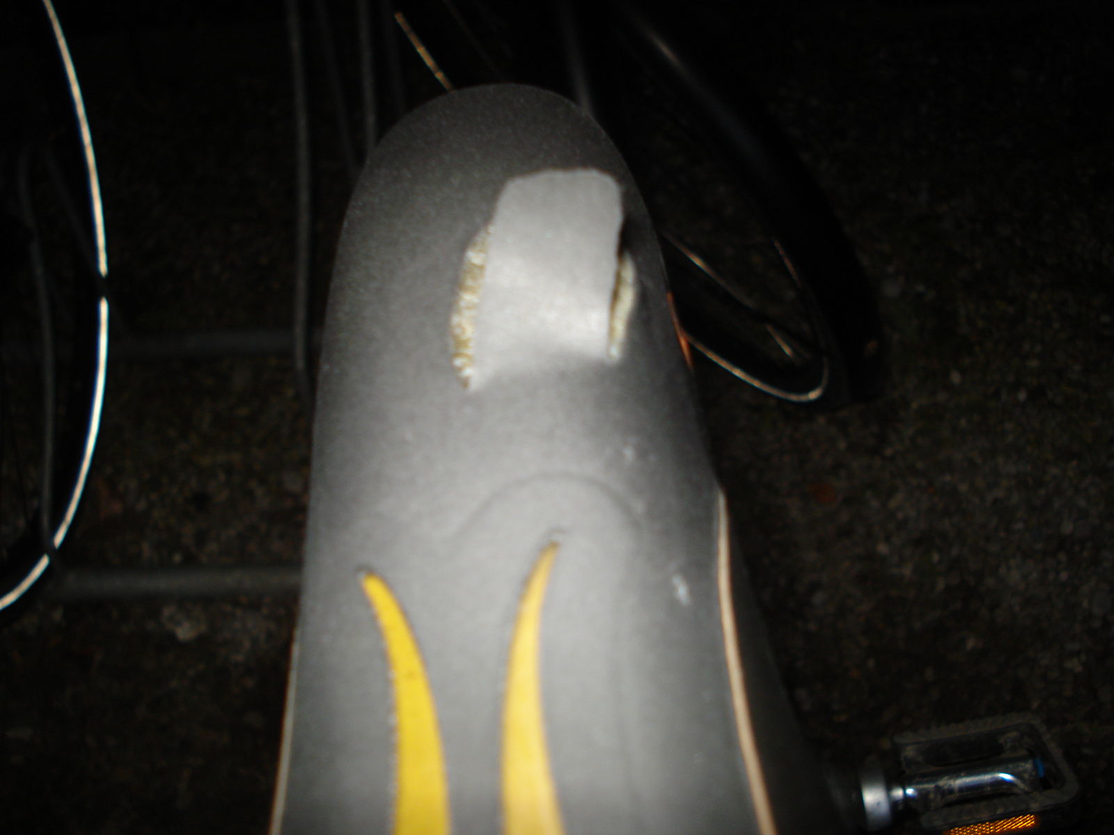

Irgend jemand hat den schönen und guten Gel-Sattel am Fahrrad meiner
Frau geschändet.
Mitten in der Sitzfläche ist der Überzug halbmohndförmig ca. 3cm
aufgerissen, das Gelkissen ist nicht verletzt.
Hat jemand eine Idee, wie man so einen Damensattel dauerhaft Repariert?
PS: Panzertape ist die letzte Variante.

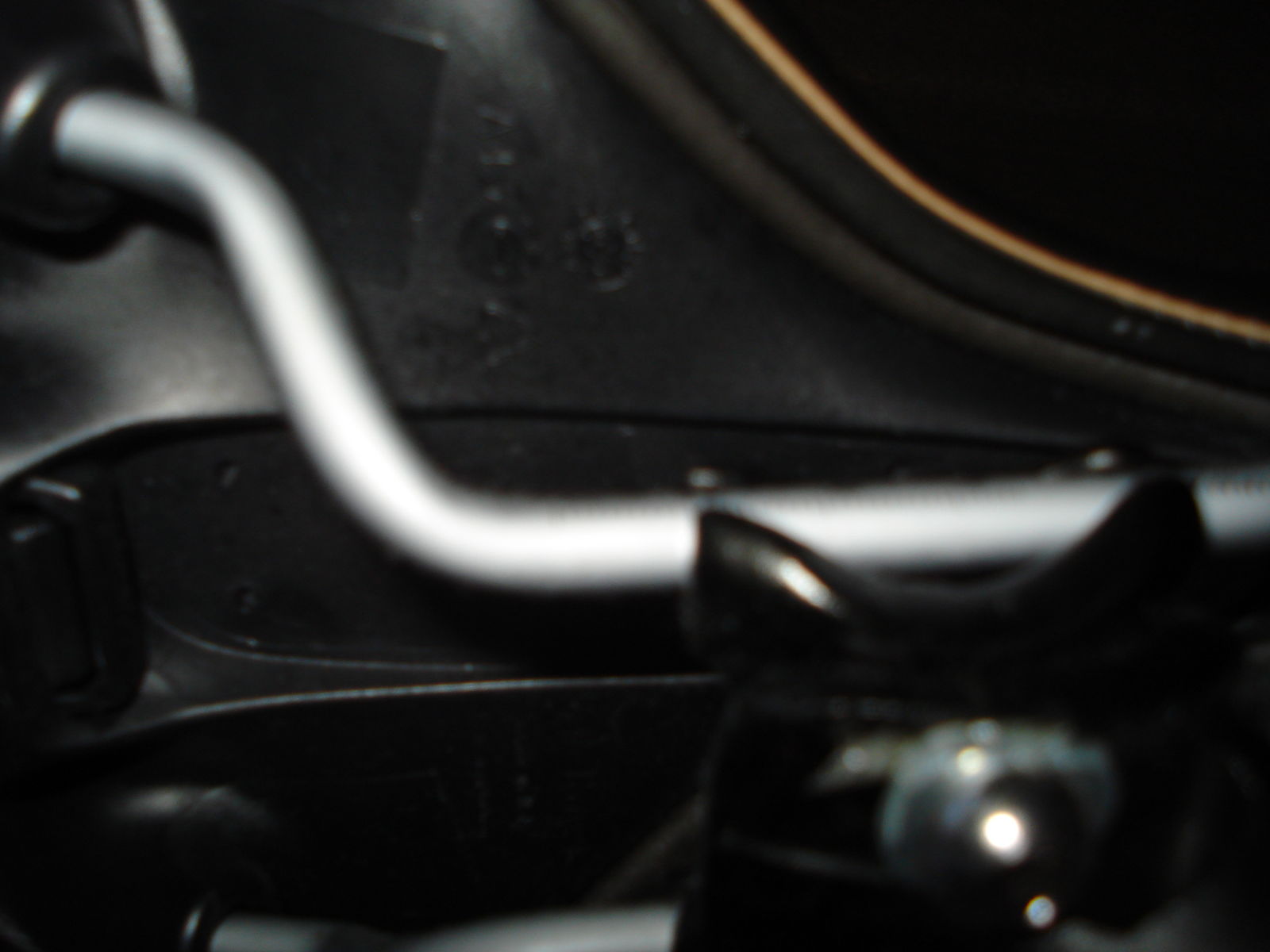

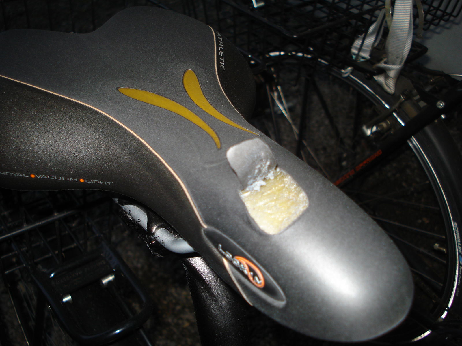

Kummt ja
So ein gutes Holländerrad hat natürlich keinen Schnellverschluss für den
Sattel. Und ich eine müden Rücken vom Sträucher scheiden.
Also Tackern geht nicht, der Sattel schwimmt auf einem harten Kunstoff
Unterbau. Die Ränder sind zu knapp zum Tackern.
Übrigens, der Kern ist doch verletzt, sollte aber nicht stören
 Dateigröße:  233.68 KB
 Angeschaut:  1439 mal
 Dateigröße:  119.7 KB
 Angeschaut:  1410 mal
 Dateigröße:  97.55 KB
 Angeschaut:  1393 mal

Ich habe es jetzt versucht, wegschmeissen kann ich immer noch.
Öffnung rund geschnitten, mit Wundbenzin alles gereinigt, Loch gefüllt mit
dauer elastischem Kleber, Panzertape rund geschnitten, Ränder angedrückt
und nun an die Wärme (23°) gestellt.
Visuell sieht es gut aus, was der Kleber vom Panzer Tape mit dem elastischen
Kleber macht, sehen wir in ein paar Tagen.
Ich hoffe, dass der dauer elastische Kleber die Wunde soweit schliesst, dass
das Panzertape nur noch als Sichtschutz dient.
