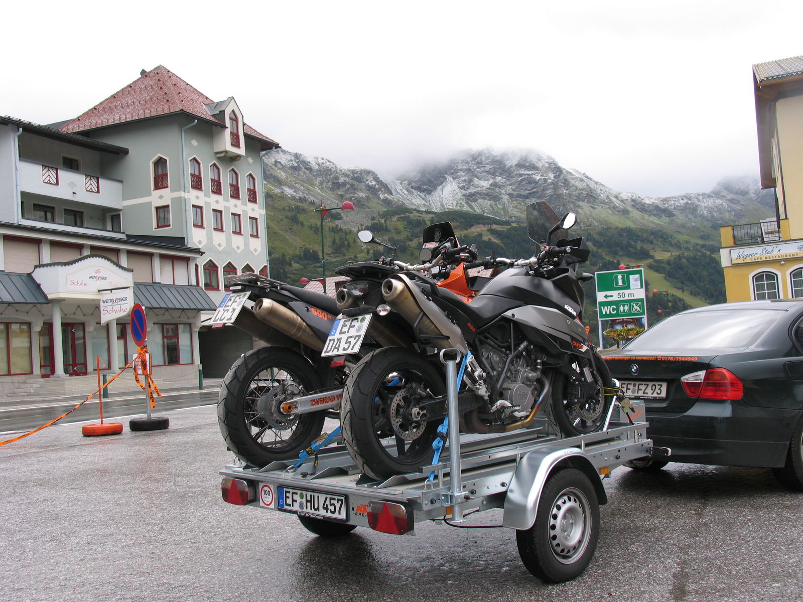

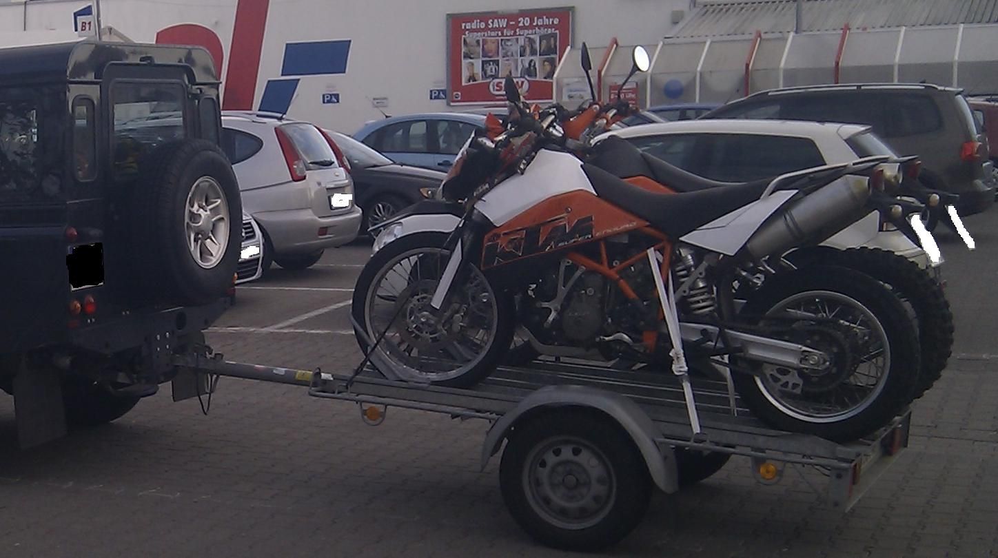

Hallo Uli,
ich hab' gute Erfahrungen mit dem hier http://www.wmmeyer.de/meyer/index.php?templateid=galerie&kat=12 gemacht, bequem 2 Motorräder a la LC8 oder bis zu vier Sportenduros. Ist gebremst, 100kmh zugelassen und mit aufgesteckten Bordwänden als 1,5t Transporthänger verwendbar.
Ich leihe mir den auch immer von einem Bekannten, ich selbst habe einen 2,5t Doppelachser der für den Zweck aber nur sinnlos schwer ist.
Axel

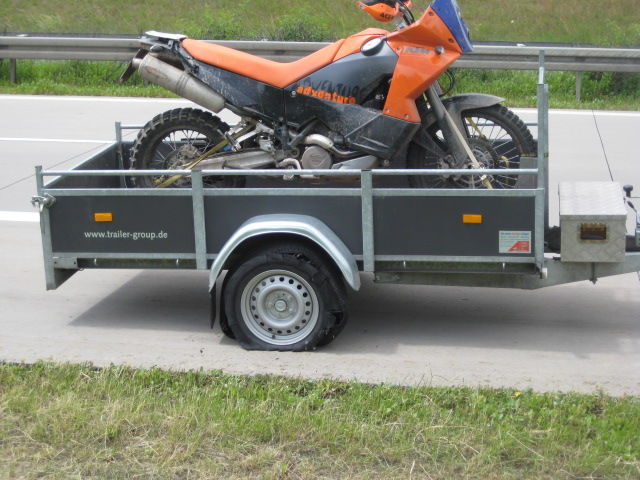

Ich habe den hier, und wenn man immer schön auf den Reifendruck achtet, bleiben die Dinger auch ganz!
PkwAnhänger Hapert 1350kg 250x130x35cm Kastenanhänger gebremst Holzbordwände grau
Innenmaße: L 250 x B 130 x H 35 cm
Gesamtgewicht: 1350kg
Nutzlast: ca. 1050 kg
Bereifung: 13“
Hersteller: Hapert
Zur Zeit habe ich eine gebastelte Vorderradaufnahme von einem Kumpel.
Rest nur mit Spanngurten.

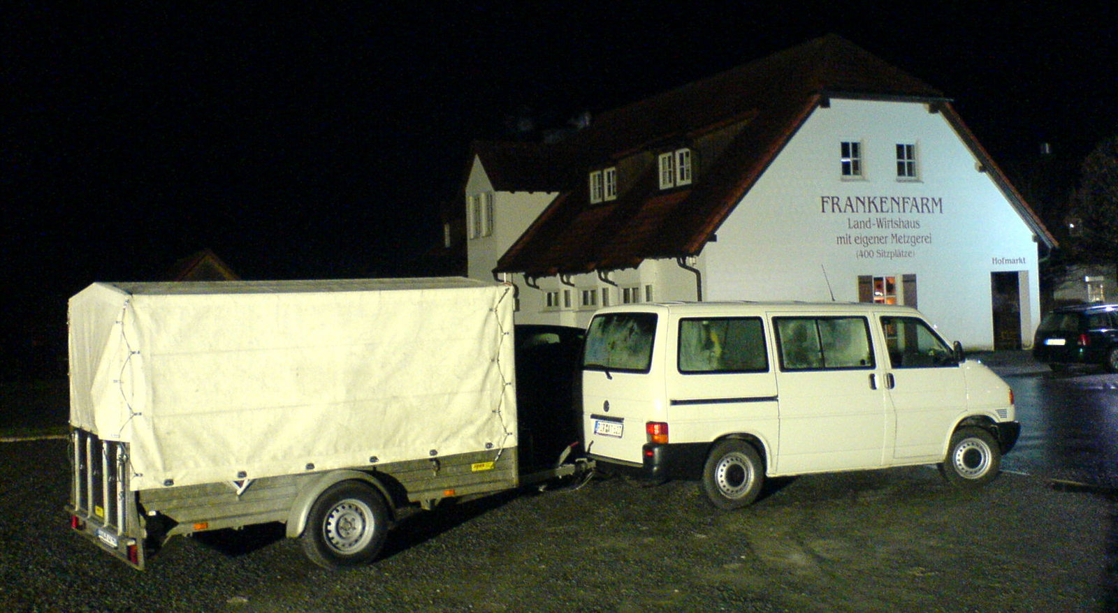

bei schlechtem Wetter und als Sichtschutz mit Plane und Klappe=Rampe.

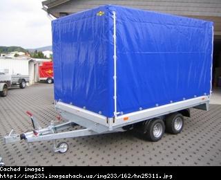

Ich habe mir den Humbaur HN 253118 zugelegt. Innenmaße 310X185X170cm und 100km/h Zulassung. Abgelastet auf 1400kg zulässiges Gesamtgewicht ist er auch schon. Jetzt habe ich 900kg Nutzlast. Das sollte für 3 Motorräder und Zubehör genügen.
Uploaded with ImageShack.us
Ich habe übrigens die gleichen Ausreden angewandt Laughing

solltest du nicht mal Luft kontrollieren? Mr. Green

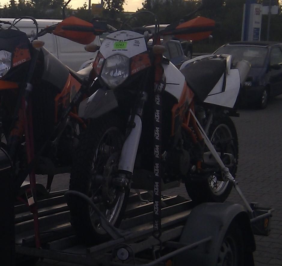

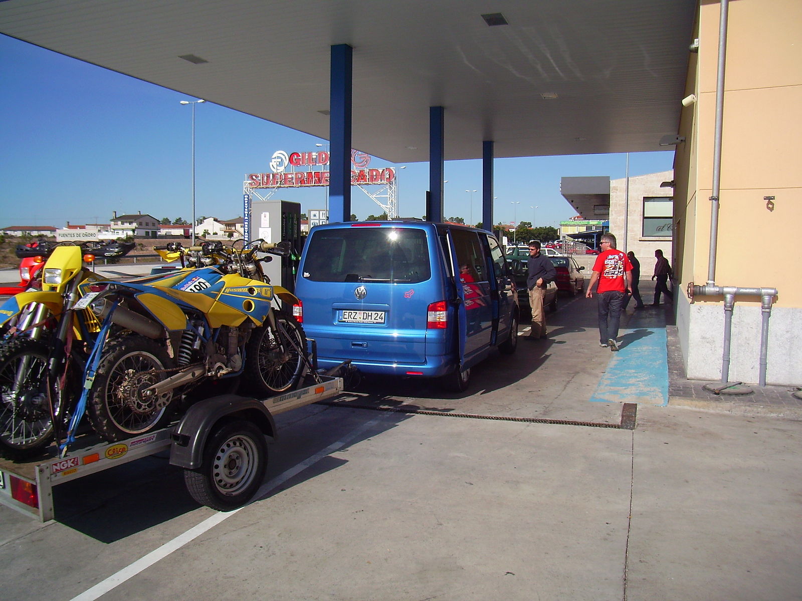

BeitragVerfasst am : Mi, 12. Okt 2011, 15:18    Titel: Antworten mit Zitat
Gabelbrücke oder Lenker (dann aber möglichst weit innen), das nimmt sich nicht viel.
Bei Euren Vollverkleideten wird wohl die Soziusraste herhalten müssen, "unsereiner" (Wink Razz) geht direkt an den Rahmen...

@Placebo
nee wat brutal in die Feder gezogen! dry
Bei hohem Koti kann man doch so´n Teil von KTM zwischen Vorderrad und Koti klemmen und dann festzurren!

Mann könnte auch Kanthölzer schneiden und die zwischen Koti und Rad klemmen und verzurren. Wink
Dann kann Mann von dem gesparten Geld einen besseren Anhänger kaufen. Very Happy
