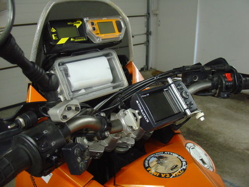

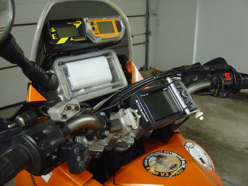

BeitragVerfasst am : Di, 1. Feb 2011, 13:58    Titel: Antworten mit Zitat
Verwende den IMO 50 R und hatte bisher noch keine Probleme damit.
Nur die Bedienung mit Handschuhen ist schwierig. Ein paar richtige Tasten am Gerät wären mir lieber. Braucht man aber nur um Gesamtstrecke auf null zu setzen oder schnell den Radumfang zu korrigieren, wenn die Abweichungen zum Roadbook zu groß sind.
Das nullen und korrigieren der Kilometer geht gut mit der Fernbedienung.
Mit dem Originaltacho arbeite ich parallel dazu auch noch. Lässt sich im Trip 2 gut korrigieren und schnell nullen. Die 100 m Einteilung ist kein so großes Problem, Was eine Strecke von 50 oder 10 Metern sind, sollte man im Blick haben.
So genau sind Tripmaster und Roadbooks auch nicht, dass man auf den Meter genau an den Abzweigungen ankommt. Da braucht man auch ein bissel Gespür dafür Wink
Variante ohne Navi für Dalmatia und sonstige Rallyes mit Naviverbot
 Dateigröße:  33.35 KB
 Angeschaut:  1605 mal
Variante mit Navi für Baja Saxonia usw.
 Dateigröße:  44.37 KB
 Angeschaut:  1621 mal

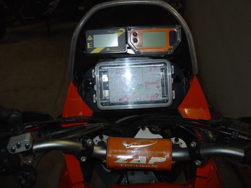

BeitragVerfasst am : Do, 3. Feb 2011, 13:19    Titel: Antworten mit Zitat
Die Geschichte von City ist halt praktisch, da Du nichts eintragen musst durch den orig. Tacho.
Alle Funktionen des 300 braucht man eh nicht, ausserdem hast keine Reserveanzeige mehr, bzw. es gibt keiner die techn. Lösung preis.
Irgendwo sind hier Bilder von meinem Umbau. Ist ähnlich dem von City.
Roadbook musst unbedingt entspannt lesen können im stehen, den 300er hab ich obendrüber. Damit ich den auch besser lesen kann, hab ich meine Scheibe nach vorn verlängert um mehr Platz zu bekommen.
Platz fürs Navi wirst da aber keines haben, mein 60er passt gerade so neben den IMO.
Als FB hab ich die mit den 5 Knöpfen, ist praktisch in der Bedienung.
Von den Kippschaltern des RB halte ich nichts, hab ich schon abbrechen sehen.

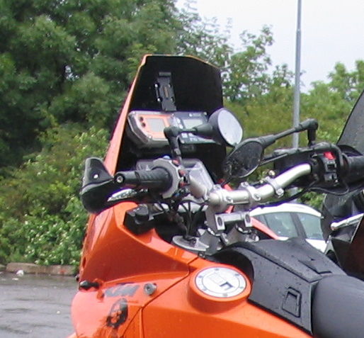

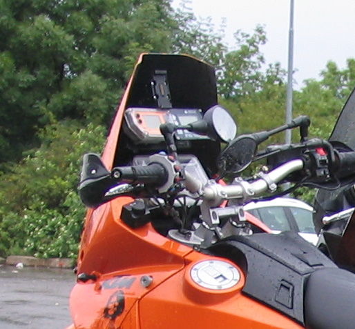

Hier mal meine Variante, besseres Foto demnächst.
Tacho u. R300R nebeneinander, geht auch mit Original-Scheibe bzw.
f. Offroad-Einsatz o. Navi mit kurzer Scheibe bis ca. Höhe Tacho/Imo.
Navi obendrüber(egal ob 660 o. 278/276). Wobei 278/276 mehr vibriert haben(100g mehr machen da viel aus...)
Hanne
 Dateigröße:  66.21 KB
 Angeschaut:  1665 mal
